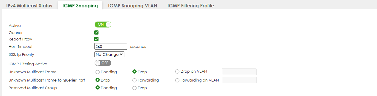

Ich habe einen Zyxel GS1920HPv2 Switch. Kann mir jemand sagen wo ich hier nun nochmal ansetzen muss um diese Probleme zu beseitigen?
Ja, IGMPv3 Snooping ist aktiviert:
Welche Möglichkeiten bietet der IGMP Filter? Kannst du damit dein Radio explizit isolieren?
Das kann der Zyxel bestimmt. Ich hab aber keine Ahnung wie das geht.
Ahso... :daumen:
Aber ich muss doch dann sicherlich unter "IGMP Filtering active" noch was eingeben, oder?
Das Manual zu dem Switch schreibt das:
IGMP Filtering
With the IGMP filtering feature, you can control which IGMP groups a subscriber on a port can join. This allows you to control the distribution of multicast services (such as content information distribution)based on service plans and types of subscription. You can set the Switch to filter the multicast group join reports on a per-port basis by configuring an IGMP filtering profile and associating the profile to a port.
Heißt also für mich schon, dass ich da im Nachgang noch irgendwas definieren muss...
