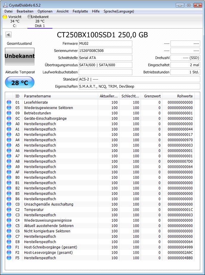

ich konnte den AS-SSD-Benchmark, h2testw 1.4 mit 190.000 MB von 238.000 MB und Crystaldisk durchführen. Fast ohne Probleme. Nur der Crystaldisk von 2015 gab den Gesamtzustand als "Unbekannt" an. Die einzelnen Werte waren alle ok. Ich konnte einen Spielfilm abspielen. HD Tune hab ich gelassen :D
Beim sequentiellen Lesen waren 447 MB/Sek drin, ist ja auch ein FM1-Mainboard mit AMD-A75-Chipsatz. Das sagt mir, dass die SSD funktioniert, ich weiß, dass es eigentlich auf die kürzeren Zugriffszeiten ankommt, und die gab der AS-SSD-Benchmark auch an. Ich traue der SSD jetzt an sich, auch wenn der Gesamtzustand bei Crystaldisk unbekannt war.
Dann poste man den Screenshot von CrystalDiskInfo, ziehe aber bitte das Fenster soweit auf, dass alle Attribute und auch die Rohwerte vollständig sichtbar sind.
Hier:
CrystalDiskInfo unterstützt die SMI Controller noch nicht, aber das Herstellertool von Crucial macht es. Hier ist aber alles in Ordnung.
Ok, super.
Wie liest Du diese Werte? Reicht es für mich zu wissen, dass wenn keiner gelb ist, alles in Ordnung ist?
Mit dem Tool Crucial bekommt man die korrekten Namen der Attribute angezeigt, die kommen ja nicht aus dem Controller, sondern die muss das Programm welches die S.M.A.R.T. Werte ausliest selbst kennen. Davon habe ich eine Liste gemacht und kann somit auch bei Screenshots von CDI für SSDs mit dem SMI 2246EN auswerten.
