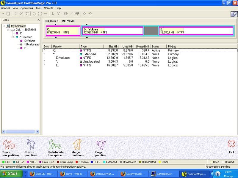

weil ich bei der anfänglichen Partitionierung meiner nicht sehr üppigen Festplatte die c Partition zu klein gewählt habe, habe ich diese jetzt erweitern müssen.
Als Tool habe ich PartitionMagic 7.0 von Powerquest verwendet. Die Aktion (Resize Partition) schien auch soweit gut verlaufen zu sein. Ich habe angegeben, dass zur Aufstockung der C Partitur freier Platz von der D Partition genommen werden sollte (ausserdem gibt es noch eine E Partition) Alle Partitionen sind im NTFS Standard. Das Ergebnis dieser Aktion konnte ich wenig später bewundern. Die D Partitur hat sich um die angegebene Größe (die der C Partitur zugeschlagen werden sollte) verkleinert. Die C Partitur hat sich jedoch nicht vergrößert. Statt dessen gibt es jetzt eine Extended Partition und eine Unallocated Partition. Prima dachte ich, dann benutzt die c Partition jetzt für weitere Speicheraufgaben sicher die Extended Partition. Aber nein. Ich bekomme beim speicherintensiven arbeiten sofort wieder die Meldung das das Speichervolumen der C Partittion erschöpft ist. Wie kann ich diese neu entstandene Extended Partition denn in die c Partition einbinden. Zusammenfügen (merge Partition) funktioniert nicht, da dort die Extended Partition gar nicht auftaucht (genauso wenig wie die unallocated Partition, die ja wohl das die Voraussetzung für die Extended Partition bildet). Gibts irgendeine Lösung was man mit dieser Extended Partition machen kann. Momentan stellt es sich mir so dar als wäre das ein totes Gleis: ist zwar da, läßt sich aber zu nix gebrauchen.

Screenshot von der Datenträger-Verwaltung bitte.
Wenn der Speicherplatz der C zugeschlagen werden soll nicht direkt an der C-Partition liegt war die Aktion umsonst. Wer weiß wo Du da einen Fehler gemacht hast.
Der richtige Weg wäre gewesen
D verkleinern
D nach hinten schieben, so das zwischen D und C der freie Speicherbereich liegt
C nach hinten groß ziehen.
BTW ... das muss so viel Zeit schon gekostet haben, das eine Neu-Partitionierung mit anschließendem Neu-Install wahrscheinlich schneller gewesen wäre *duck*
Vor allem benutze ein neueres Programm. PartitionMagic 7.0 ist zu alt.
Klar. Wird aber ein paar Stunden dauern, und bitte nix ohne Backup Deiner Daten machen.
D nach hinten schieben so dass kein Platz mehr zwischen D und E ist und vor D etwas Luft, dann die erweiterte Partition vorne verkleinern (oder an D ranschieben von vorne) und dann kannste C nach hinten groß ziehen.
