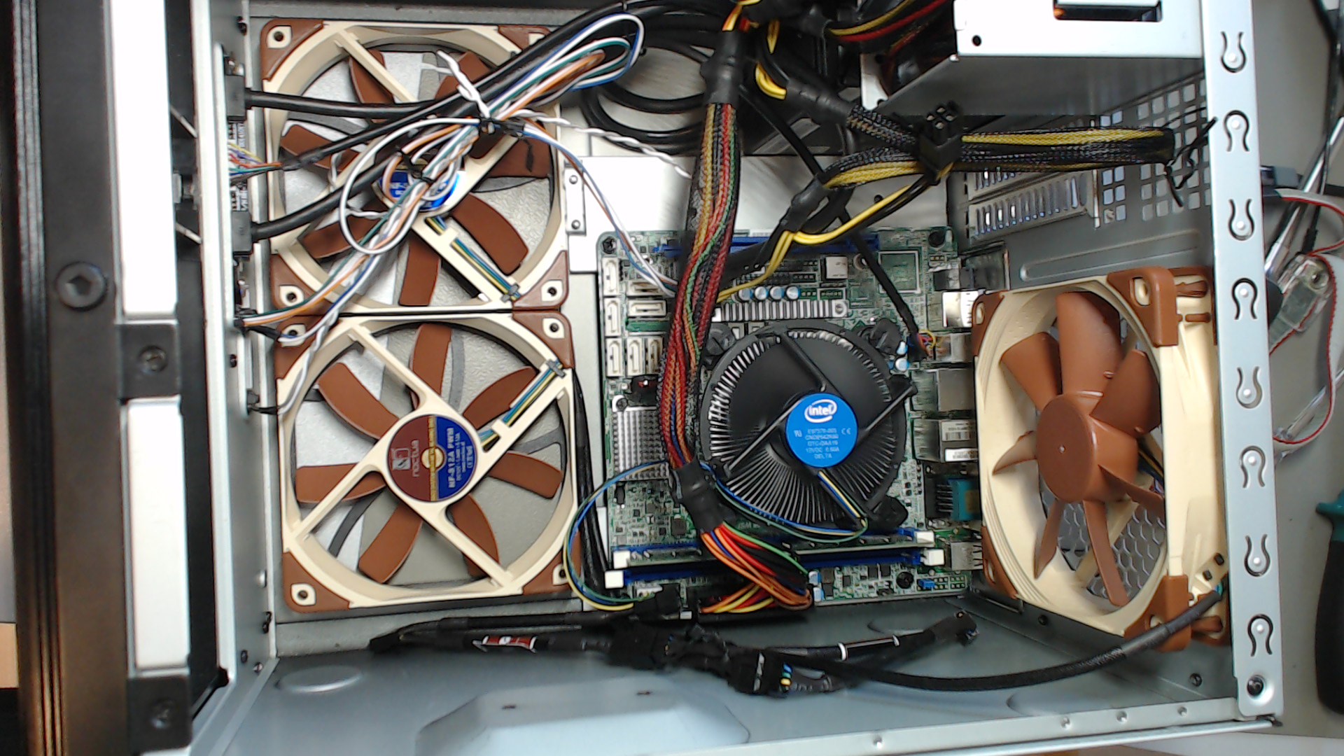

Alles funktionierte, jedoch die 3 Lüfter vom Gehäuse waren zu laut. Deshalb habe ich sie gegen Noctua NF-S12A PWM ausgewechselt. Die zwei Lüfter am Gehäuseseite habe ich mit einem Y Verbinder die in der Verpackung beigelegt war verbunden und danach diesen Y Stecker mit nochmal einem Y Stecker verbunden um den 3 Lüfter auch anschliessen zu können. Diese habe ich danach in das Fan1 Stecker auf dem Mainboard eingesteckt. Alles gut.
Kurz angeschlossen Bild und Bios war da. Danach habe ich das HDD Case zurückgebaut und das NAS angemacht... Kein Bild mehr... :-(. Also gut Sata Stecker rausgezogen nochmals angemacht, kein Bild. Lüfter abgehängt, kein Bild. :-(
HDD Case rausgenommen um die Batterie vom Mainboard zu entfernen 10 Sekunden gewartet, Batterie rein NAS wieder gestartet super.... Bild ist wieder da. Dann nochmals runtergefahren HDD Case wieder eingebaut, Start und jetzt das Highlight... Wieder kein Bild :-(.
Am Monitor sind 1 Rechner mit DVI und das NAS mit HDMI angeschlossen.
Jemand eine Idee an was das liegen könnte?

Also vor der Montage der Lüfter war die Kiste 2 Wochen im Betrieb mit HDD Case. Um die Lüfter zu wechseln musste ich das HDD Case ausbauen. Ich habe sie dann eingebaut und das HDD Case noch nicht montiert, dann habe ich den Rechner gestartet um zu sehen ob alles läuft. Danach habe ich das HDD Case zurückgebaut, es ist jedoch relativ eng in dem Gehäuse mit all den Kabeln. Man muss minim mit Gewalt das HDD Case hinein schieben damit es geht. Dann habe ich nochmals gestartet und das Bild war weg.
Vielleicht ist es eine gute Idee, alles mal ohne Gehäuse in Ruhe und mit viel Platz auf dem Schreibtisch aufzubauen und zu testen, statt im Zweifel Kabel mehrmals zu stauchen und Dinge mit Gewalt an den Platz zu bringen ;)
Vielleicht fällt dir hierbei auch eine durch den Einbau entstandene Beschädigung auf, z.B. defektes Kabel, defekter Port auf dem Mainboard oder deinem HDD Case.
Ich habe bereits fast alles ausgebaut.
Für mich scheint alles gut zu sein.
Alle eingebauten möglichen Fehler zurückbauen... dann nach und nach testen.

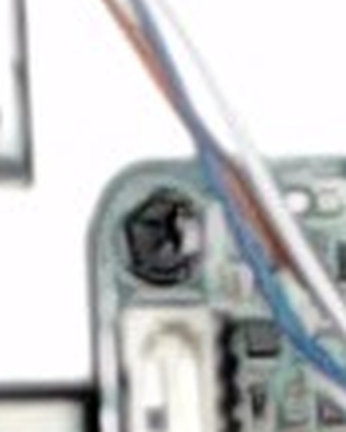

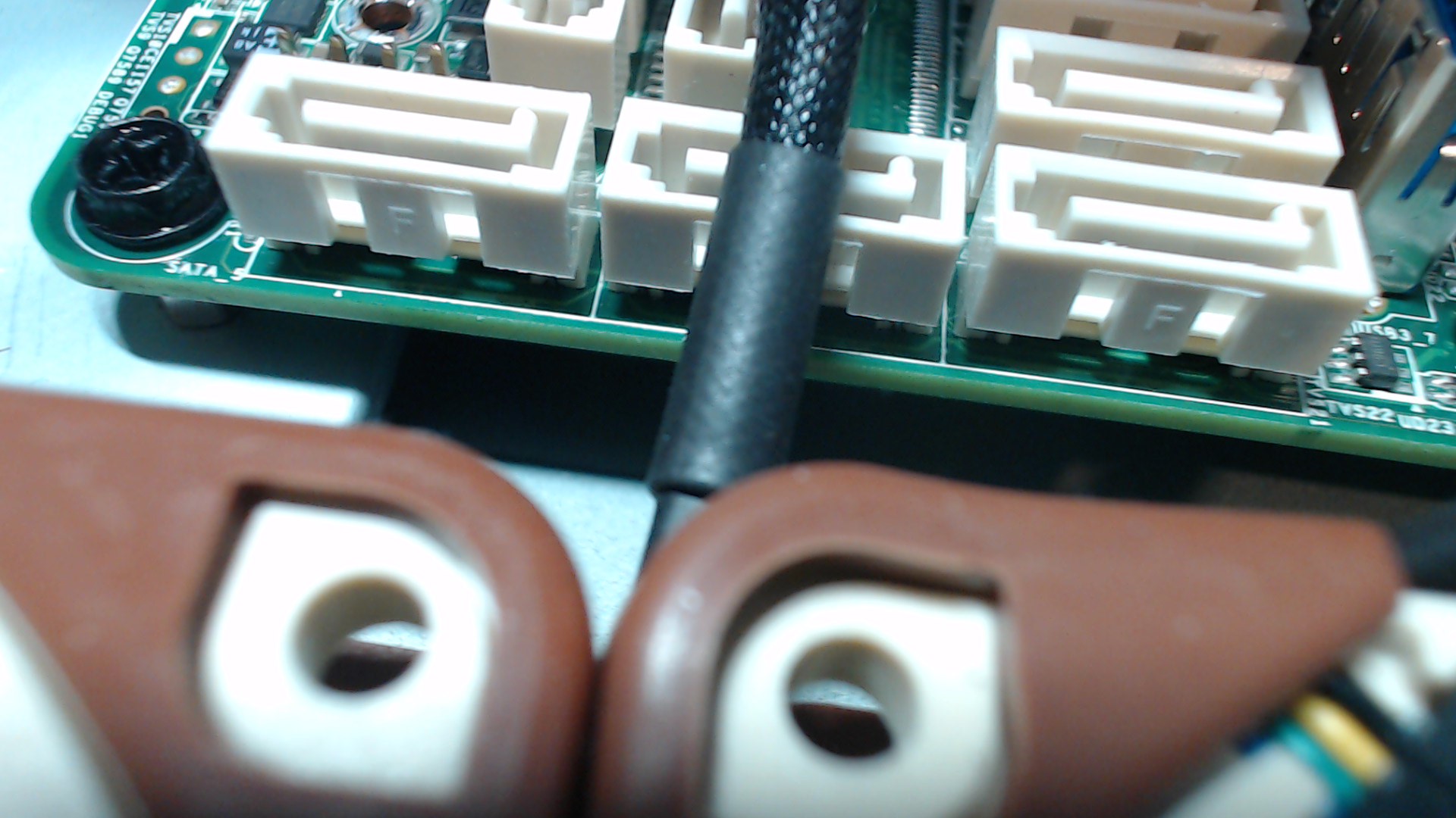

Hast Du Abstandshalter zwischen Board und Gehäuse montiert? Das sieht fast so aus, als läge das Board auf dem Blech des Gehäuses auf. So geht das nicht.
Ja die Abstandhalter waren bereits montiert und das Board liegt nicht direkt im Gehäuse.
Ich kann mir nur noch erklären, dass die Onboard Grafikkarte ausgestiegen ist.
Die Grafikkarte ist jedoch im Prozessor oder ist sie auf dem Mainboard?
Das sieht aber definitiv so aus. Die Fläche, auf dem das Board montiert ist, ist auch nicht plan. Oben steht sie weiter raus, als unten. Und oben sieht es eben so aus, als läge das Board auf.
