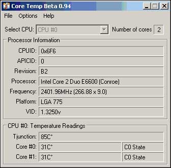

..hab hier nen E6600 verbaut, Gehäuse wird ordentlich durchgeblasen.. nur stört mich die Temp. der CPU noch immer - ein Zalman CNPS 7700-Cu steckt da drauf.. momentan noch mit'nem Wärmeleit-Pad - hab noch die Arctic Silver 5 in der Schublade.
Idle um die 45°C, unter Last 59°C - bißchen zu hoch, oder?
Bin am überlegen, ob der Zalman durch 'nen Scythe Infinity ersetzt werden sollte...
..any Ideas? :)

...schon seltsam. Habe mir erstmal die Aufhängung des Lüfters angesehen, wie er sich mit der Sockel-Umgebung anfreundet und ob er richtig sitzt. Er saß m.E. nach auch 100%. Nun habe ich ihn mal um 90° gedreht und eben die AS-5 Paste mäßig versucht.
..und siehe da - es ist unglaublich. *g* AsusProbe sagt 22-23°C Idle. Unter Last folgt natürlich auch noch... ich suche mir jetzt noch ein anderes Sensoring-Tool, weil ich AsusProbe irgendwie nicht glauben will... *schmunzel*
Everest-Home zeigt mir seltsamerweise keine CPU-Temp. an - MoBo-Temp liegt demzufolge bei 35°C. Die 320 Gig Seagte bei 30°C und die 80 Gig Seagate bei 25°C - dank dem Lüfter an der unteren Front des Gehäuses.
GPU liegt bei 54°C - was auf jeden Fall gut ist, nach all dem was ich so in Foren zur GTS gelesen habe.
Weitere Infos folgen... auch OC-Werte kommen gleich noch - auch wenn der Flaschenhals bei mir an der Stelle noch beim DDR2 Riegel liegt - aber auch dort sollen noch 800er verbaut werden.
So long... :)

Die Temp kannst Du mit Everest Ultimate oder noch genauer mit CoreTemp am besten auslesen können!
Bei mir zeigen die die selben Werte an!
Core Temp misst ziemlich genau, da die Core Duos den Fühler im Kern haben! Daher Coretemp!;)

So... siehe Screenies
..so muss das!
jpgs: von links nach rechts:
Code:
3.0 GHz - idle, 1.3 vcore
3.0 GHz - load, 1.3 vcore
2.4 GHz - idle, 1.3 vcore
2.4 GHz - load, 1.3 vcore
Und mit 3.0 GHz kommt das Sys beim 3D Mark 06 auf 8769 :)
