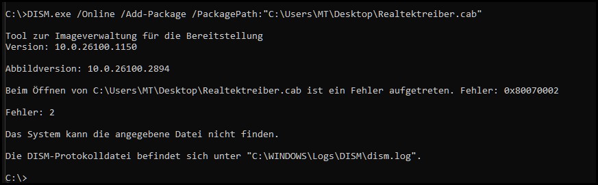

Hallo Zusammen,
aufgrund diverser Probleme mit dem Realtek Stereomix habe ich das Gerät im Gerätemanager deinstalliert .
Wider Erwarten taucht jetzt der Realtek Stereomix nicht im Gerätemanager auf. "Ausgeblendete Geräte einblenden" habe ich aktiviert .
OK, dann habe ich mir die entsprechende CAB Datei aus dem Windows Update Catalog besorgt .

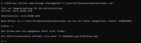

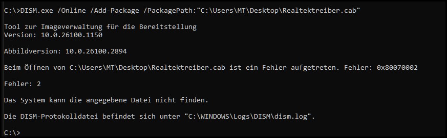

Jetzt versuche ich diese CAB Datei entweder mit dem DISM GUI oder via Command Prompt (Adminrechte) mit
DISM.exe /Online /Add-Package /PackagePath:"Dateipfad"
zu installieren. Ich bekomme aber immer den Fehler 2 bzw 0x8007002
Der Pfad sollte richtig sein, da ich den mit "als Pfad kopieren" kopiere.
Ich bin am verzweifeln, so eine sch.... simple CAB Datei muss ich doch iwie auf den Rechner bekommen.
P.S Ich habe Win11 Enterprise 24H2

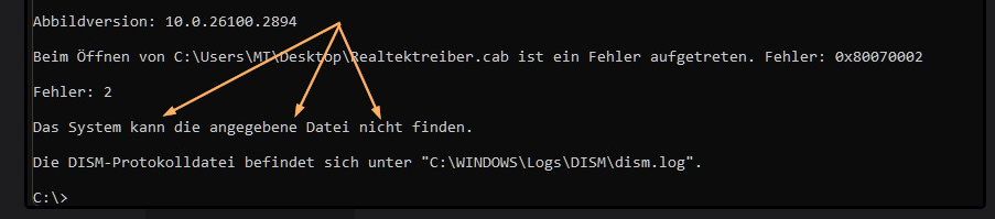

Das System findet die Datei nicht. Also hast Du dich vertippt oder die Datei ist nicht da wo Du meinst. 🤷‍♂
Ich wiederhole:
und im DISM GUII wähle ich via click die Datei aus.
Also nix mit vertippen

Andersrum scheint wohl das /add-package so nicht fuer Treiber zu funktionieren wenn man den Hilfeseiten von MS glaubt. Waere da wohl einfacher das CAB zu entpacken und dann den Treiber zu wechseln/nehmen. @Nightmanager

Der Desktop ist genau wie der Downloadordner ohnehin der falsche Ordner, um entpackte Downloads zu installieren. Denn selbst auf den Desktop gezogene Archive landen im benutzerspezifischen Desktopordner und an dem muss man nicht zwingend die nötigen Rechte haben.

danke für Eure bisherigen Hilfen, aber all das hat nicht geholfen immer dasselbe "nicht gefunden"
Ich habe
1) Datum/Uhrzeit geprüft - passt
2) Datei "zulassen" , war in der Tat nicht zugelassen, aber keine Auswirkung
3) Datei ins Hauptverzeichnis auf mein internes Datenlaufwerk gezogen
4) Dateinamen auf 2 Buchstaben gekürzt
5) sfc und DISM laufen lassen - alles ohne Fehler oder Integritätsverletzungen
6) Registryeinträge vorgenommen
Eine einfache Treiber Aktualisierung scheidet aus, weil ich das Gerät gerade nicht mehr im Gerätmanager sehe .
Den Treiber von meinem Mainboard runterladen ginge zwar , aber wenn ich die Installationsrotine starte, baller ich mir die Pseudoviren Nahimic, Sonic Studio und A-Volute mit drauf. Selbst bei inet Downloads von diversen Computerzeitschriften.
Und nu ? Ich komm da nicht mehr weiter - ich könnt heulen......
@BFF:
schön, wenn das System meint die Datei wäre nicht da, sie ist aber da und der Name ist definitiv nicht falsch.
Ich geb Dir recht , die Meldung sagt was anderes und das ist ja genau das was ich nicht verstehe. Ich würde Euch nicht damit belästigen wenn der Name falsch geschrieben wäre.
Und wenn CAB Dateien nicht für Treiberinstallationen geeignet sind, dann frage ich mich wieso MS das genauso als Download aus seiner Windows Update Katalog zur Verfügung stellt. Und wie soll ich sonst von dort die Updates ziehen ?

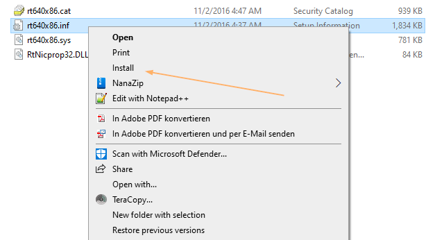

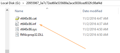

Hab gerade nochmal nach gesehen. @Nightmanager
In einem von MS herunter geladenem CAB mit Treibern steckt meist sowas.
Da reicht ein Entpacken mit z.B. 7-Zip oder NanaZip und dann Rechts Mausklick -> Install.

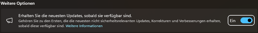

Warum kommt der Treiber bei Dir eigentlich nicht per Update, wenn er denn eh schon bei MS ist?

Ok, entpackt habe ich die mit 7Zip, ok, aber welche der 7 .inf Dateien sind das dann ?
Alle 7?
Über den Weg hab ich es noch nie probiert, sorry wenn ich doof frage.

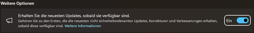

CyborgBeta schrieb:
Das ist aktiv.
Reaktionen: CyborgBeta
Aus dem Geraetemanager das Geraet auswaehlen dem der Treiber uebergeholfen werden soll und den Ordner auswaehlen? @Nightmanager
