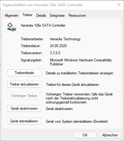

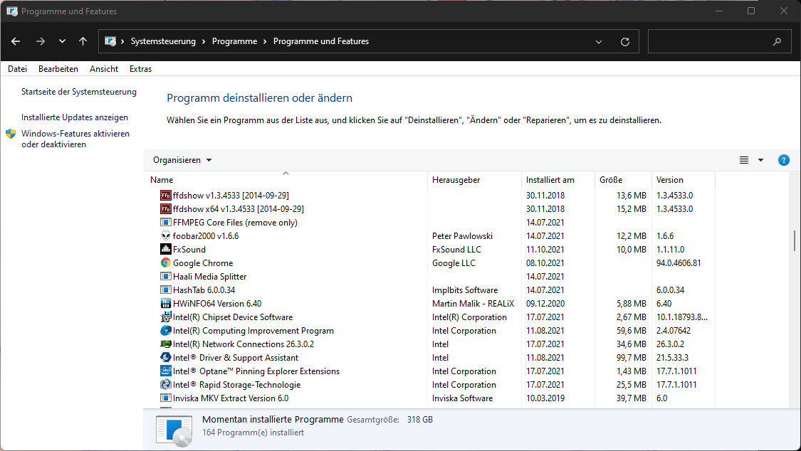

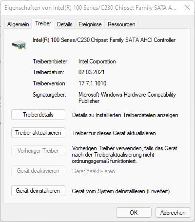

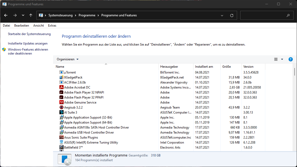

Habe Screenshots gemacht:
Bei dem AHCI-Treiber von Intel ist das RAPID-Tool vorrangig, weil ich den abgespeckten AHCI-Treiber des Chipset-Packages dadurch ersetze.

da würde ich ehr in den Geräte Manager gehen, die Anzeige was installiert ist kann manchmal von abweichen was aktiv ist...

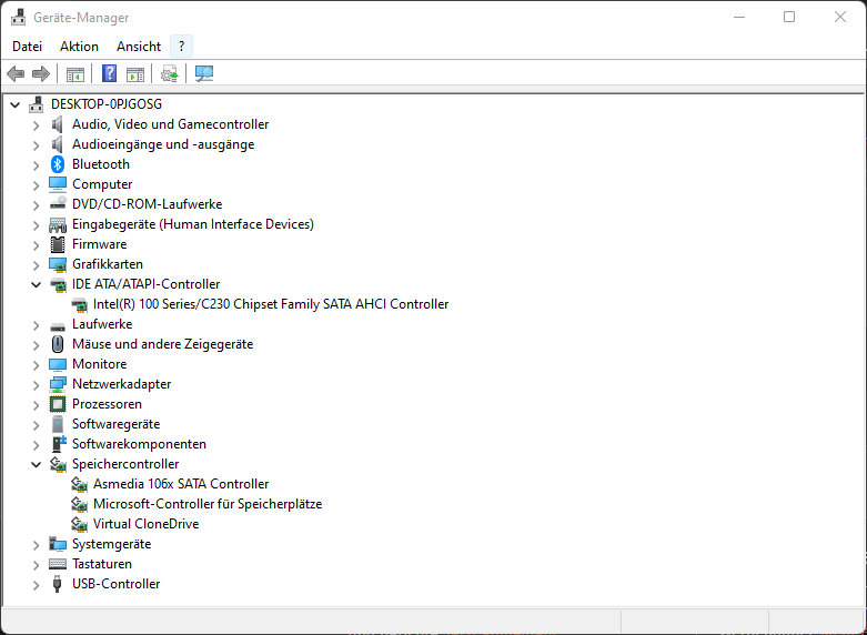

Die aktiven Controller sieht man hier:
Die Treiber-Versionen entsprechen denen der Screenshots von oben.
