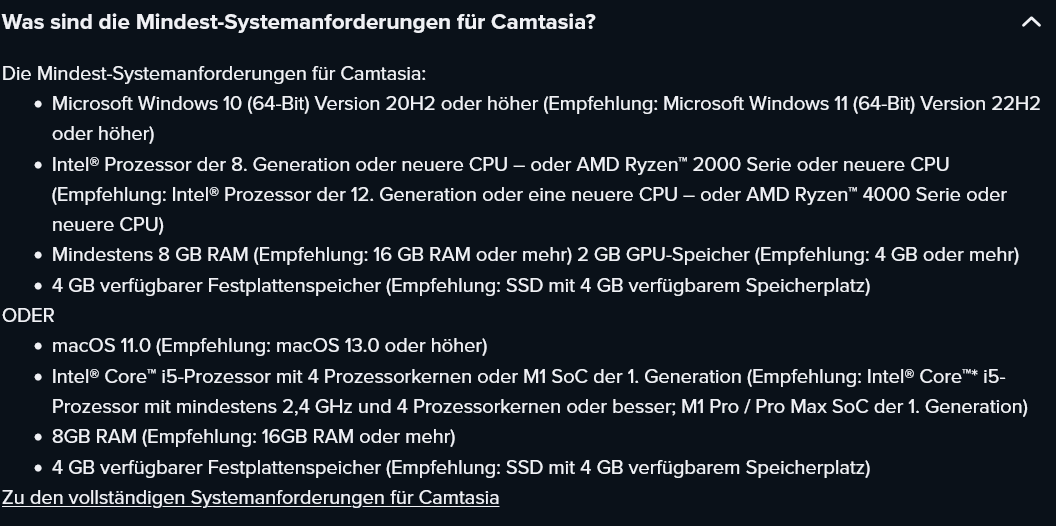

Die Hardware-Anforderungen der Software sind eigentl. recht human:
Wobei ich bei den Preisen der Software denke, dass du ein wenig Ahnung hast und dein PC dafür ausgelegt sein müsste...

Ich habe einen HP 17-cp0155ng und damit sollte alles passen von der Systemvorraussetzung. Bis jetzt war ich auch richtig zufrieden mit Camtasia, aber ich habe keine 4K mp4 Videos eingefügt und das geht ja nun leider nicht😕 ich probiere es sonst mal mit DaVinci Resolve.

Nope! Ich denke da liegt der Hund begraben.
Du hast keine dedizierte Grafikkarte sondern "nur" die integriete im Prozessor.
Die teilt sich ihren Speicher mit dem Arbeitsspeicher vom System.
Standartmäßig ist der rel. klein (eingestellt)
Du könntest mal den Grafikspeicher im BIOS aufs max. stellen, und sehen ob das was verbessert.
Allerdings verlierst du so wiederum Systemspeicher...
Aber nichts desto trotz kratzt du mit dem System geradeso an den Mindestvorrausetzungen...

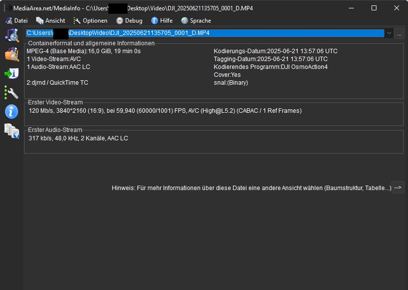

n Ryzen ohne dGPU, da möchte ich doch gerne erstmal wissen, mit welchem Material du schneidest? "mp4 Videos" reicht da als Beschreibung nicht aus. Bestenfalls Kameramodell, Codec, Farbtiefe liefern. Wo findest du die Informationen? Lade dir mal MediaInfo herunter und ziehe einen Clip rein, da sollten die wichtigsten Infos dabei sein
Ja die mp4 Dateien sind recht groß, bis zu 14GB. Es sind GoPro Aufnahmen in 4K. Da war ich wohl zu naiv mit dem Laptop. In den BIOS von dem PC finde ich nichts bezüglich der Grafikkarte. Ich danke für eure Hilfe. Muss mir dann wohl einen anderen Laptop besorgen für solche Projekte. Nur den RAM Speicher zu erweitern oder auszutauschen bringt in dem Fall nichts weil es an der GRAKA liegt oder?

Problem ist hier einfach der viel zu unterdimensionierte PC. Der dümpelt allgemein gerade mal so zwischen mindes und empfohlenen Anforderungen. Aber bei der Grafikkarte triffts nicht mal die Mindestanforderungen...

Für das insgesamte Fazit geb ich dir recht, für die Problemsuche aber durchaus interessant, da bei 10 Bit 4:2:2 Material auch kein noch so starker Rechner hilft, wenn er keine Hardwarebeschleunigung dafür hat (ich spreche aus Erfahrung).
Deswegen ist das Material auch für die weitere Hardwaresuche essenziell. Mit einem Mac, einer Intel CPU oder einer RTX 5000er könnte man dieses Problem schonmal erschlagen.

Danke für eure Hilfe. Ich war im Urlaub, deswegen jetzt erst die Rückmeldung. Ich habe eine Datei in das Programm gezogen und mal hier rein gestellt. Ich gucke mal ob ein neuer Laptop finanziell eine Option ist um Videos freizeitmäßig für Youtube zu schneiden:p Es ist auch keine richtige GoPro sondern eine DJI OsmoAction4...
