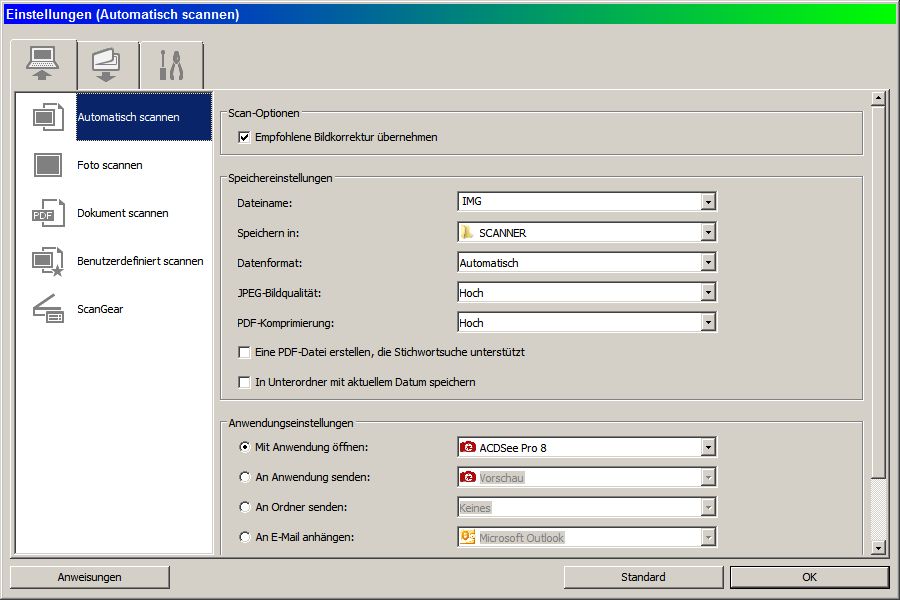

hallo ich hätte da ein Problem mit dem Automatischen Scan Einstellungen
und zwar siehe Bild
es kommt dauernd ein Firefox HTML Dokument raus
wieso bitte
