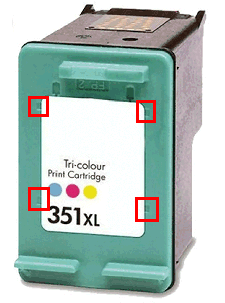

Wenn Du Dir die Finger unbedingt schmutzig machen willst, must Du einiges beachten.
Bei den Dreifarbpatronen gibt es Lufteinlaßöffnungen unter dem Aufkleber.
Hier mal am Beispiel der HP 351:
Die sorgen für den Druckausgleich in der Patrone und sind der Abschluß eines Kanalsystems unter dem Aufkleber.
Die Punkte müssen unbedingt halb offen sein, wie auf dem Bild.
Läßt man sie ganz offen (ohne Aufkleber oder so), ist der Innendruck in der Patrone teiweise zu hoch und die Tinte läuft aus den Düsen.
Klebt man sie versehentlich zu, gibt es keinen Druckausgleich und die Tinte läuft irgendwann nicht mehr nach und die Düsen verbrennen.
Der Patroneninnedruck sollte leicht unter dem Luftdruck liegen, sonst läuft die Tinte aus.
Dazu zieht man 1/2 ml Tinte nach dem Auffüllen wieder aus dem Schwamm.
Dann ist der Unterdruck hergestellt und nichts matzt.
Ich weiß jetzt nicht, wie die Canon Nr. 576 aufgebaut ist, die habe ich noch nicht nachgefüllt.
Die Lufteinlässe können auch anderswo liegen und anders in der Form sein.
Aber prinzipiell müßte sie wie die HP gebaut sein.
Lade Dir das mal herunter: http://www.hstt.net/news/download/Refill-FAQ-HP-TwinSysteme.pdf
<- ACHTUNG: KLICK = DOWNLOAD!
Das erklärt eigentlich alles Wesentliche.
