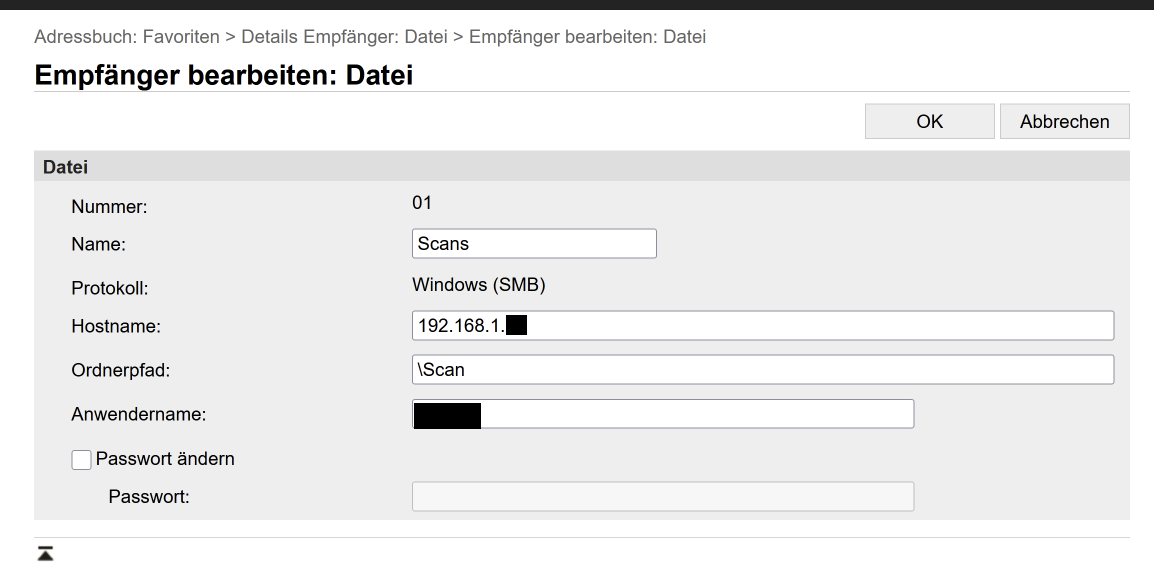

Ich weiß nicht was ich falsch mache... Es kommen immer Fehlermeldungen. Wie muss den der Ordnerpfad strukturiert sein?

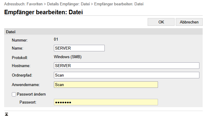

Ich habe einen älteren MF635cdw, aber vielleicht ist das Webinterface ja ähnlich:
\\SERVER\Scan\ ist ein freigegebener Ordner. Auf dem Server existiert ein User "Scan" mit entsprechendem Passwort.

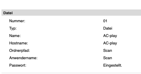

So habe ich es jetzt eingetragen. Protokoll SMB. Sobald ich am Drucker auf Scan gehe, im Adressbuch die Adresse aussuche kommt danach ein SE-Ergebnisbericht. Dort steht nur Fehler und drunter AC-play. Sonst ist nix zu sehen.

Ja, ist genau gleich, und bei mir funktioniert es genau so, wenn ich anstelle des Hostnames nur die IP des NAS/Freigabeordner eintrage.
