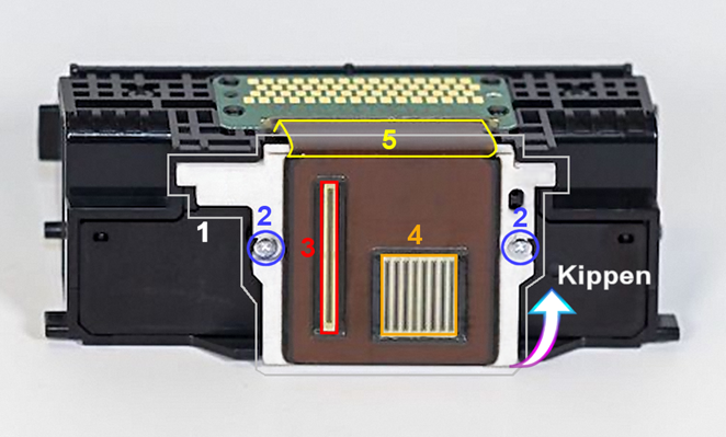

Die Übersicht zeigt den Aufbau des Kopfes der meisten Tintenstrahldrucker:
Die Grundplatte (1 - weiss) ist mit zwei Befestigungsschrauben (2 -blau) am Gestell befestigt.
Diese löst man ganz vorsichtig.
Die Schrauben sind extrem stark angezogen.
Man muß viel Kraft aufwenden.
Der Schraubenzieher sollte ganz genau passen.
Wenn man abrutscht, sind die Schraubenköpfe meistens hinüber und man braucht neue Schrauben.
Hat man die Schrauben lose, kann man die Trägerplatte hochkippen.
Die Steuerleiterplatte (5 - gelb) ist flexibel und auch sehr dünn, die kann man bei falscher Behandlung zerreißen.
Dann kann man die zwischenliegende Gummidichtung abnehmen und reinigen mit destilliertem Wasser oder Isopropanol.
Nun legt man die Düsenplatte in eine sehr flache Schale mit fast kochendem, destillierten Wasser (eventuell mit einem Tropfen 5% iger Ammoniaklösung verschärft.
Das ganze läßt man über Nacht stehen.
Dann alles trocknen und mit Isopropanol abspülen.
Jetzt setzt man die Gummidichtung wieder zwischen Keramikplatte und Gehäuse.
Sie muß ganz exakt sitzen, sonst druckt der Drucker nicht - also ganz langsam arbeiten.
Die Schrauben zieht man wieder so fest an, wie mit Handkraft möglich.
Es besteht dann eine 50 ... 70%ige Wahrscheinlichkeit, daß der Kopf wieder funktioniert.
Man darf keinesfalls mit Leitungswasser arbeiten, da setzt sich zu viel Kalk ab in den Düsen in den meisten Orten.

Uiii, das geht ja ans Eingemachte. Ich werde mal sehen, ob ich das hinbekomme.
Diese Anleitung habe ich noch nirgends gesehen, aber echt gut! 👍

Wie gesagt: Vorsicht ist die Mutter der Porzellankiste.
Ich habe dem MG 5750 meiner Tochter zwei mal das Leben gerettet.
Und paß auf die Gummidichtung an der Keramikplatte auf.
Die muß exakt und ohne Spannung zwischen Keramikplatte und Gehäuse sitzen, sonst druckt der Drucker nicht.
Ich hab die auf den Düsenkanal im Gehäuse ausgerichtet und dann die Keramikplatte ganz langsam abgesenkt, bis sie plan auflag.
Dann mit einem sehr stark magnetischem Schraubenzieher die schrauben leicht ansetzen und langsam gegenseitig anschrauben.
Die Schrauben sind oft sehr schwach magnetisch, deshalb braucht man einen starken Zugmagneten am Schraubenzieher. Die Magnetkraft läßt sich mit angebrachten seitlichen Zusatzmagneten steigern.
