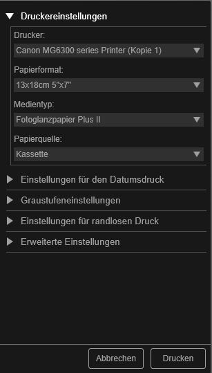

Guten Abend liebe Forum Leser,
habe einen neuen Canon MG 3650 Drucker besorgt und über W-Lan erfolgreich angeschlossen.
Nun wollte ich gerne die direkt Druck Funktion auf eine Druckbare Rohlinge Testen.
Die mitgelieferte Software My Image Garden finde ich nicht grade optimal Gestaltet, musste mehrere Stunden mit Image Garden erfolglos verbringen, um die Einstellung für die richtige CD Größe zu Aktivieren. Für mich auch unmöglich aussieht den wenn man bei Image Garden auf neues Kunstwerk geht, kommen diese blöden Themenlisten (Standard, Familie und JahresTag) angenommen man wählt Standard aus. Dann kommt eine Vorlage wo man unten auch eine Navigations leiste worauf man zu "Erweitert" scrollt um den Durchmesser der CD-Rohlinge einzustellen. Soweit so gut, wenn ich versuche ein Privates Foto Cover bei Image Garden als neues Kunstwerk zu erstellen: verschwindet die Erweiterungs Funktion (CD durchmesser einstellen) und man kann nur noch folgende Einstellungen Vornehmen: PapierFormate, MedienTyp: FotoGlanz Papiere und MedienTyp : Papierkassete. Aber an eine "Direkt Druck" leiste und eine CD Durchmesser Option hat man wohl nicht gedacht !!!
Image Garden hat mich gestern einiges an Nerven gekostet, aber ich werde mein Druck Projekt nicht aufgeben.
Falls Ihr dieses Problem kennt und ein paar Tipps für mich habt, würde ich mich sehr Freuen.
LG.
oguz82
Screenshot : Papier Einstellungen.

Hab mich mit der Software auch schon rumgeärgert und mich absolut nicht anfreunden können! Bin soweit meinen neuen MG5450 wieder zu verkaufen und mir wieder n Epson zu kaufen!!! Du musst auf neues Kunstwerk gehen unten links, dann auf Datenträger- Etikett! Welche Vorlage, "Standard" "Familie" und so ist egal! Besser ist aber "Standard". Nimm das Layout wo die wenigsten Teilbereiche sind, unten irgendwo. Dann gehst du auf Hintergrund, stellst auf "kein" und "Foto". Du musst nur den Innenkreis einstellen und vielleicht von 116 cm Außendurchmesser auf 118mm. Innenkreis ist bei den meisten bedruckbaren Datenträgern heutzutage 21mm. Du musst dann links in der "Explorerleiste" den Ordner suchen wo das Bild drin ist was du auf die CD haben möchtest. Wenn du links den Ordner anklickst kommt rechts der Inhalt des Ordners! Das Bild ziehst du mit der linken Maustaste oben auf "Mein neues Kunstwerk", was ja das Datenträger- Etikett sein sollte! Das Bild was du ausgewählt hast als Etikett sollte rechts über der Vorlage zu sehen sein, das muss du mit der linken Maustaste runterziehen auf das Etikett bis es als Miniatur mit blauem Pfeil zu sehen ist. Vorhandene Textfelder die leer sind werden nicht mit gedruckt!

du hast es sehr schön beschrieben so, dass ich jedenfalls weitergekommen bin hab mein Etikette Draufbekommen nur zwei stellen von meinem Cover sind noch von dem Standard beispiel. Man kann irgendwie bei Hintergrund: nur Foto oder kein Hintergrund wählen. Beides zugleich !
So ein blödes Software Programm habe ich fast noch nie bedient. Okay ich glaube ich habe es jetzt geschnallt: Leyaut usw.. muss man alles dementsprechend einstellen, dass man nur noch sein eigenes Cover drauf sieht ;-)
Nochmals herzlichen Dank für deine ausführliche Beschreibung.
LG.
oguz82
