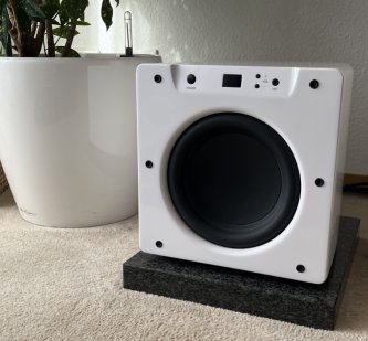

Wenn du ihn etwas von der Gebäudesubstanz abkoppeln willst, dann koppele ihn zunächst an etwas Schweres (Granitplatte) z.B mit Spikes AN und diese dann mit Gummipuffern o.Ä. vom Boden AB

Der Boden (Holzdecke) ist auch alles andere als Ideal. Wenn Teppich vorhanden langt wie schon geschrieben eine dicke Granitplatte und darauf der Subwoofer. Wenn kein Teppich vorhanden, dann die Granitplatte mit Gummipuffern vom Boden entkoppeln. Ideal ist aber auch das nicht, da ein Holzboden und Rigips Wände leicht in Resonanz geraten können. Da hilft dann nur noch zusätzlich ein DSP wie der ANTI-MODE X2.
Ich nutze trotz solider Betondecke eine Granitplatte für sämtliche Lautsprecher und zusätzlich einen ANTI-MOD 2.0 DUAL CORE. Damit wird der Raum akustisch entzerrt und Raumresonanzen zuverlässig gedämpft.
