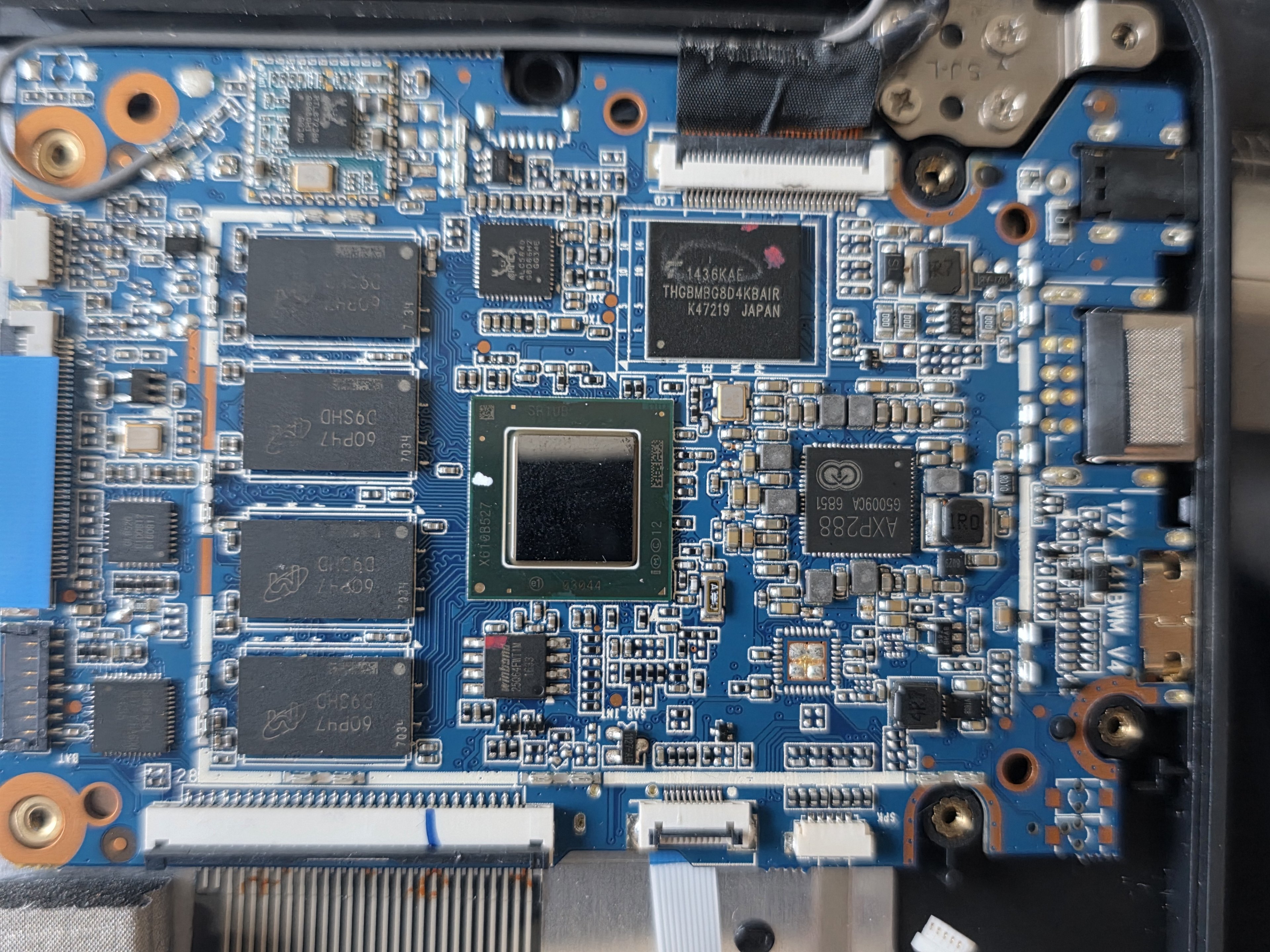

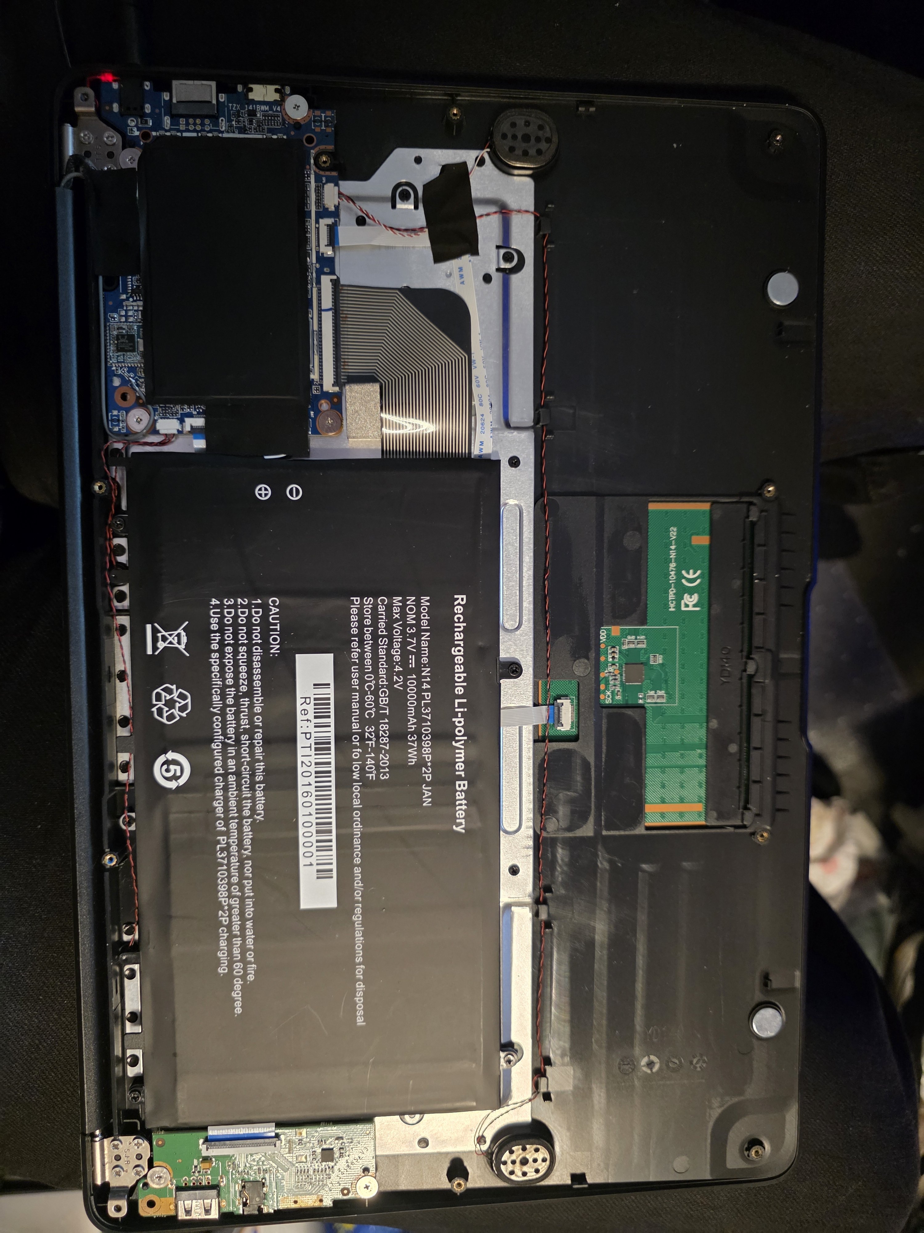

Batterie ist eventuell auf der Tastaturseite oder ist mit Isoschlauch überzogen und hängst per zwei Drähten am Brett. Nach mal richtig gute Bilder vom Inneren des Gerätes und poste die hier.
Diese Teile mit Kabel usw. kenne ich alle. Schau mal, vielleicht findest Du hier den Akku..
Andere Seite ist komplett clean.
Hier die Gesamtansicht:
Und die Rückseite von der blauen Platine da?
