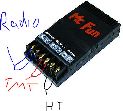

Normalerweise ist eine 2-Wege-Frequenzweiche wie im angehängten Bild aufgebaut.
Manche haben noch einen zusätzlichen Ausgang für den Hochtöner, über den der Pegel etwas höher ist.
MAch am besten mal ein Bild von dem Teil.
