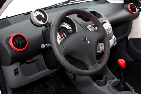

Da sind leider gar keine Vorrichtungen, es passen nur 10cm Boxen vorne ins Armaturenbrett.. andernfalls müsste ich da die Wände der tür zerflexen oder was weiß ich, das kommt nicht in Frage, selbst wenn's da irgend wie ne Möglichkeit gäbe.
Deshalb die Boxen für die Hutablage :freaky:
Im Anhang siehst du links und rechts oben am Brett die Verkleidungen, wie die Boxen drunter kommen. Allgemein sieht mein Wagen von innen natürlich nicht annähernd so schick aus^^

Mein Plan sieht nun so aus, dass ich erst mal Boxen für vorne und hinten + das Radio kaufen möchte, ~ 400€ , und wenn mir dann doch noch Bass fehlt ich im nächsten Monat dann Bass+Endstufe kaufe.

Hab ihr euch eigentlich mal angesehn um was für ein Auto es hier geht?!? Hier bringen teure Komponenten nix da man sie nicht gut einsetzen kann!!!
Ich hab in meinem Auto Zeugs für fast 2k€ und behaupte mal dreist das 90% der Leute hier den Unterschied zwischen einer gut verbauten 500€ und 5k€ prolo Anlagen nicht hören.
Der Peugeot ist ein mini Auto. Da gehen nunmal ohne großen Aufwand keine Mega Lautsprecher rein. Die 10er Koaxe sind schon OK. Und mal ehrlich. Was soll man an den Dingern mit hunderten von Watt? Für normales Musik hören langen hier die ~15W vom Radio voll und ganz. Das was Leistung frisst sind die Bässe, und die gehen hier eh nicht. Also werden die FS bei 100Hz - 120Hz getrennt und laufen am Radio und sind gut versorgt. Ggf. könnte man schauen ob man so "Dosen" bekommt. Das sind winzig kleine halbkugelförmige Gehäuse die man hinter die Koaxe schrauben kann um ihnen wenigstens den Ansatz eines Gehäuses zu geben.
Alternativ könntest du ein 10cm Kombo System nehmen und die HT an der A Säule anbringen. Das würde wirklich was bringen, ist aber recht aufwändig.
Hinten geht nix. Vergiss es und spar dir das Geld. Das macht in dem Auto absolut keinen Sinn.
Sub: Der Kofferraum ist mini. Evtl könnte ein 20er BR passen. Ich würde hier ein 25er bis zwei 20er Teller nehmen und versuchen die im Fußraum des Beifahres geschlossen oder BR unter zu bringen. Das Handschuhfach ist eh für die "Füße" und kann weg.
In so einem kleinen Auto sind nicht die Komponenten das Problem sondern der Einbau!!! Das ist hier wirklich nicht ohne!!!
Als Komponenten würde mir in so einem Auto doppelt und dreifach langen:
