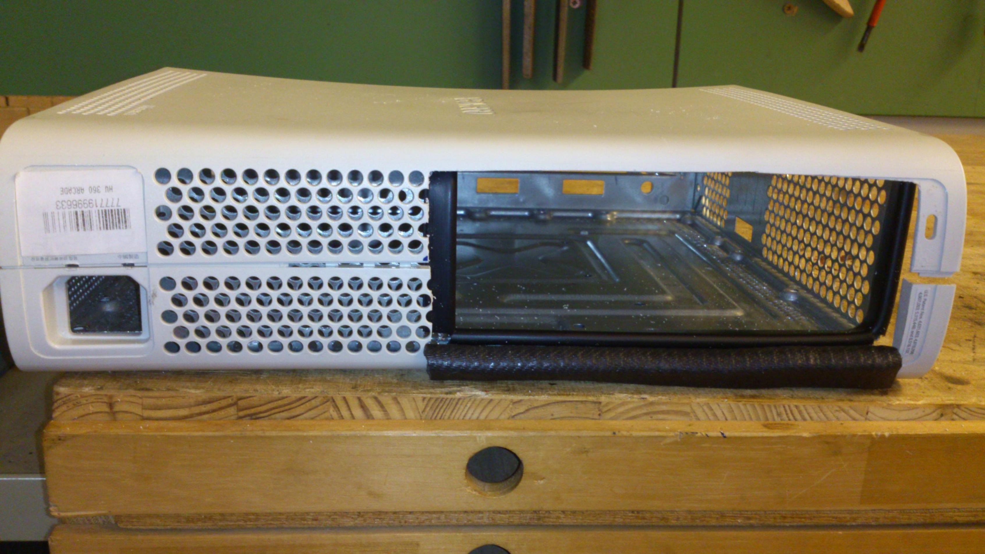

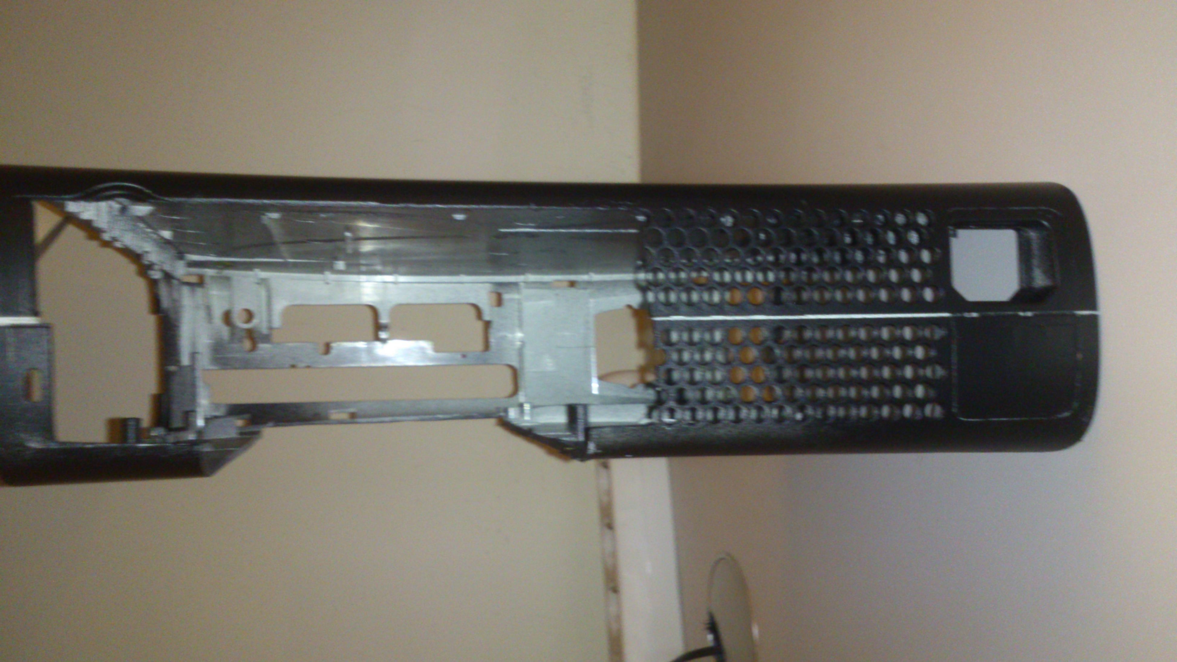

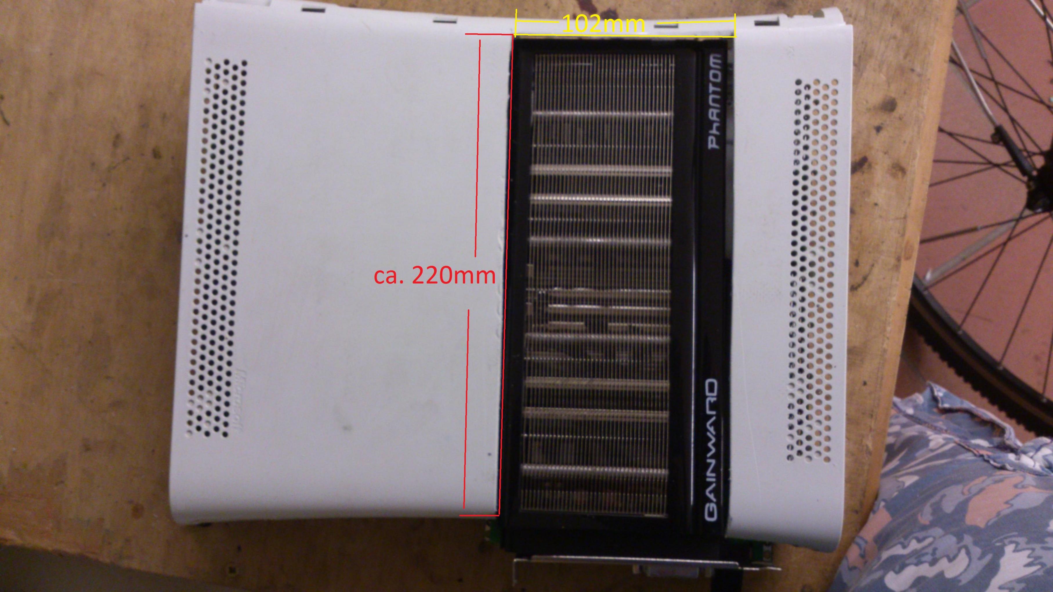

1. Zunächst nehmt ihr die Grafikkarte mit dem Adapter und messt den Umfang (Höhre u. Breite) der beiden und macht in Gedanken ein Rechteck draus. Ihr rechnet nun noch in der breite 5-10mm drauf, warum seht ihr Später, die beiden Maße behaltet ihr. Diese Rechtecktecke werden hinten in das PVC-gehäuse und in den Stalkäfig der Xbox reingesägt. Ich fange mit der PVC-unterseite der XBox an hier wird das GRÖßERE Maß genommen. Ich musste den Auschnitt leider nach oben platzieren, da meine Grafikkarte mit 240mm schon recht lang ist und durch das CD-Laufwerk habe ich ein wenig mehr platz, ist zwar ungünstig geht aber nicht anders. Somit steht die Grafikkarte, wenn man die XBox senkrecht hinstellt auf dem KOPF! Habt ihr dies nun gemacht sieht es ungefähr so aus:

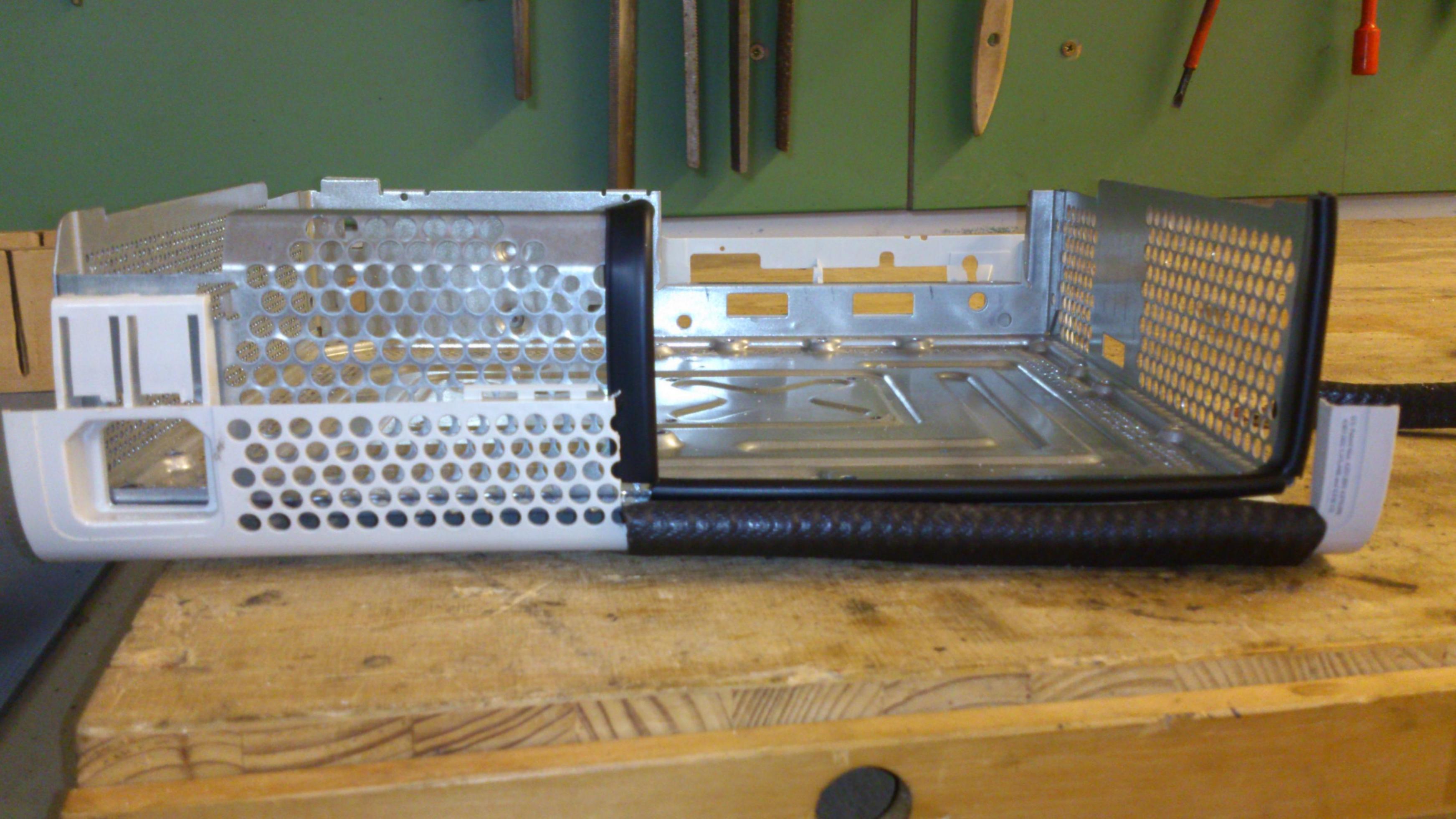

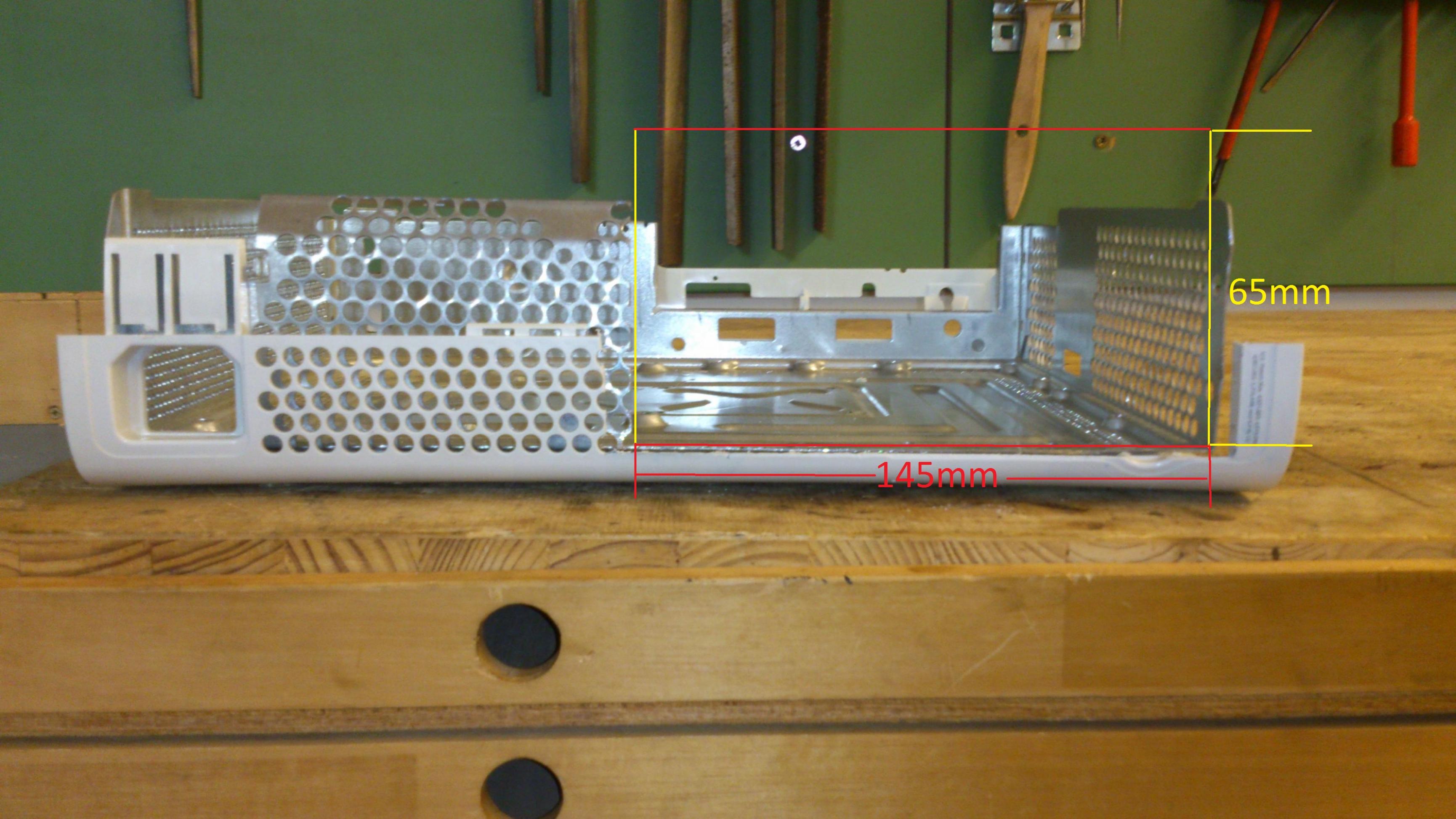

mit dem Stahlkäfig solltet ihr vorsichtig umgehen und an den gesägten Kanten mit einer Schlichfeile den Grat wegmachen. Hier werden die 5-10mm die zuvor raufgerechnet worden abgezogen, als Bezugskante dient bei mir die rechte Kante des Stahlkäfigs. Zum Schutz der Elektronik solltet ihr Kantenschutz an den gesägten Kanten verwenden!
Es sieht dann so aus:
mit dem Kantenschutz sieht es dann so aus:
wie ihr nun auf dem vorherigen Bildern sehen könnt ist der Stahlkäfig kleiner nach links Bemaßt als die PVC Hülle dies hat den Grund, dass ich dort breiteren Kantenschutz verwende um Stöße abzufangen und Leitungen langzuführen. Da mir Aktuell breiter Kantenschutz fehltn ist dieder an den beiden Seiten noch nicht Angebracht.

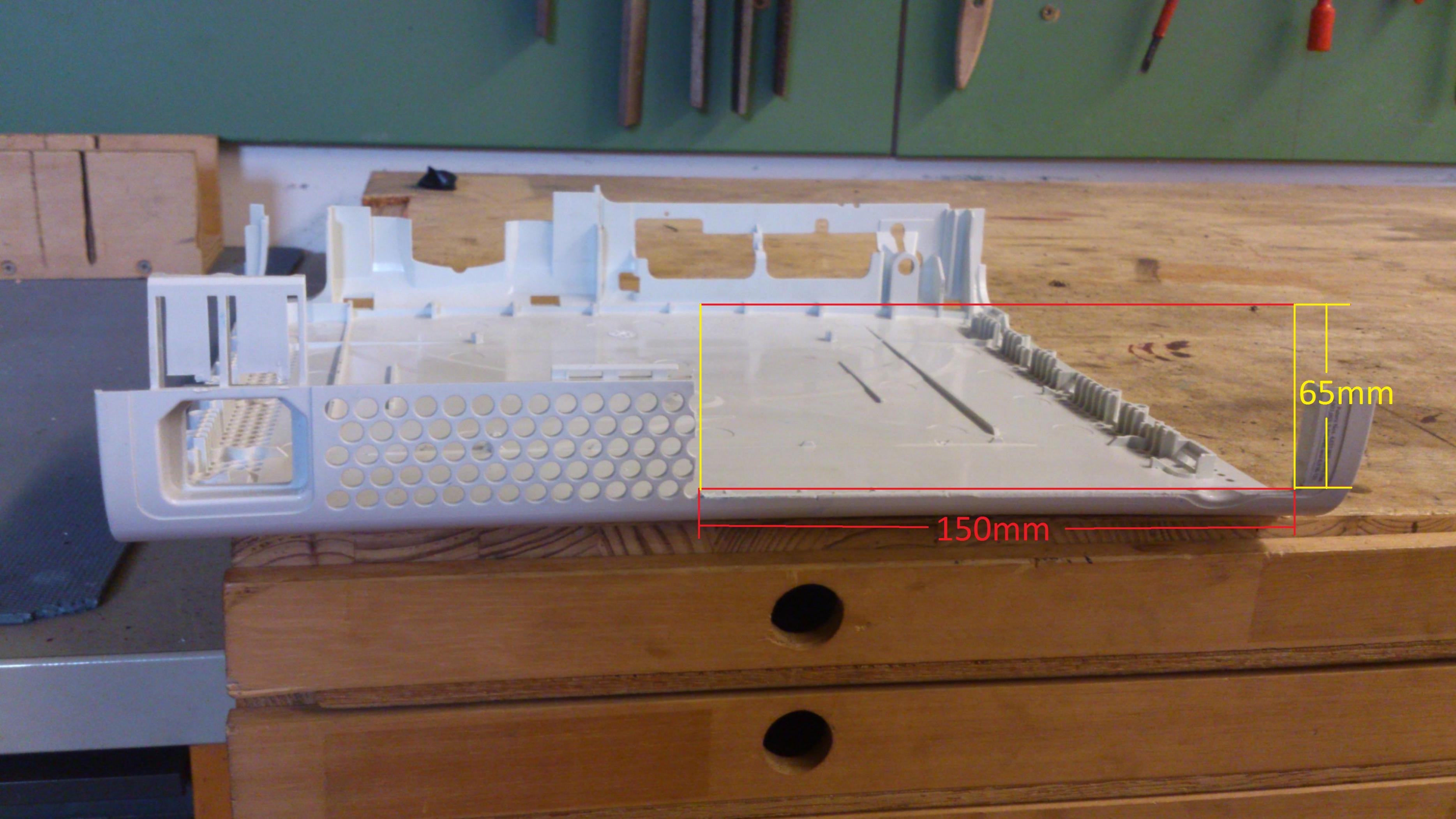

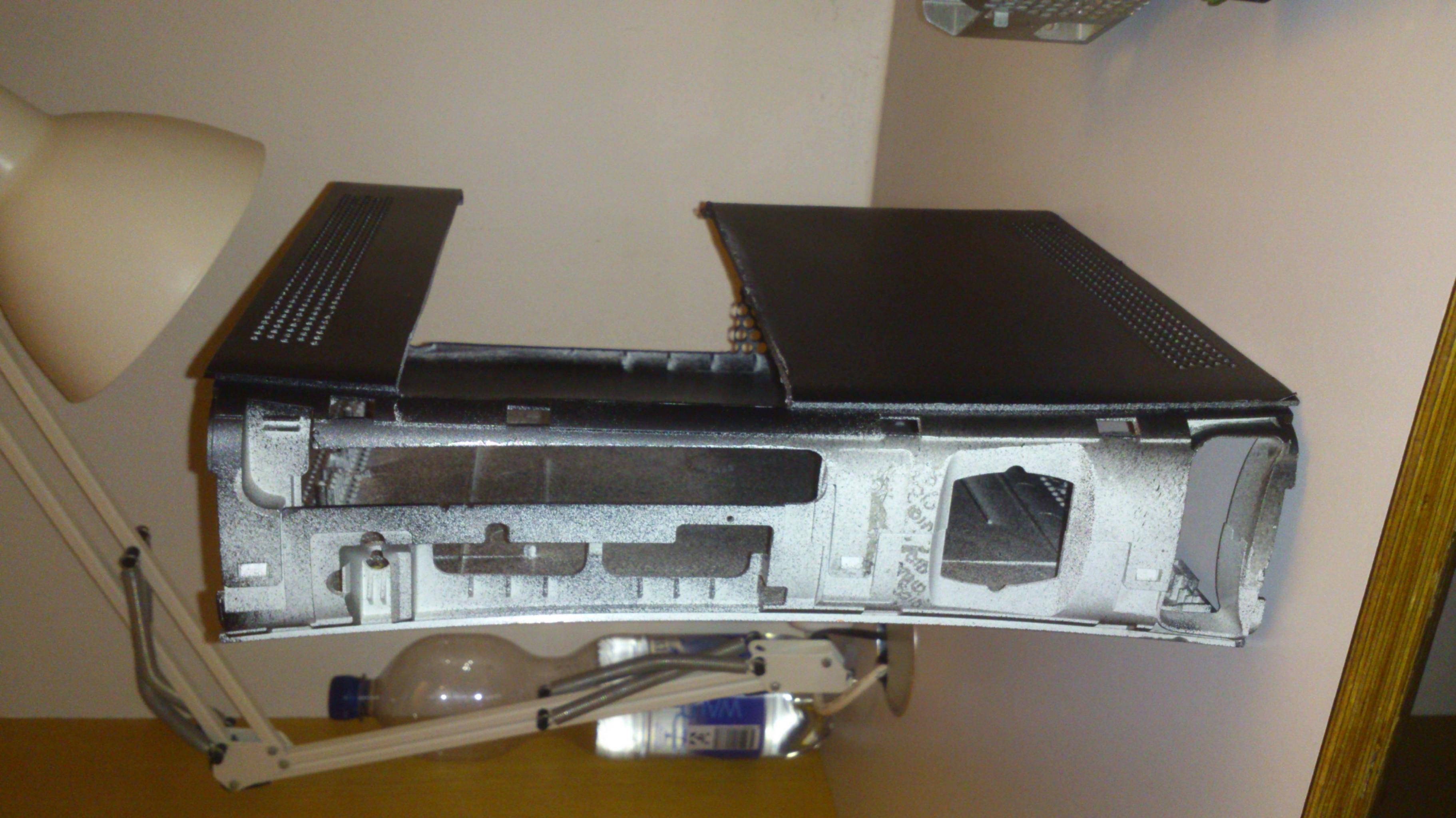

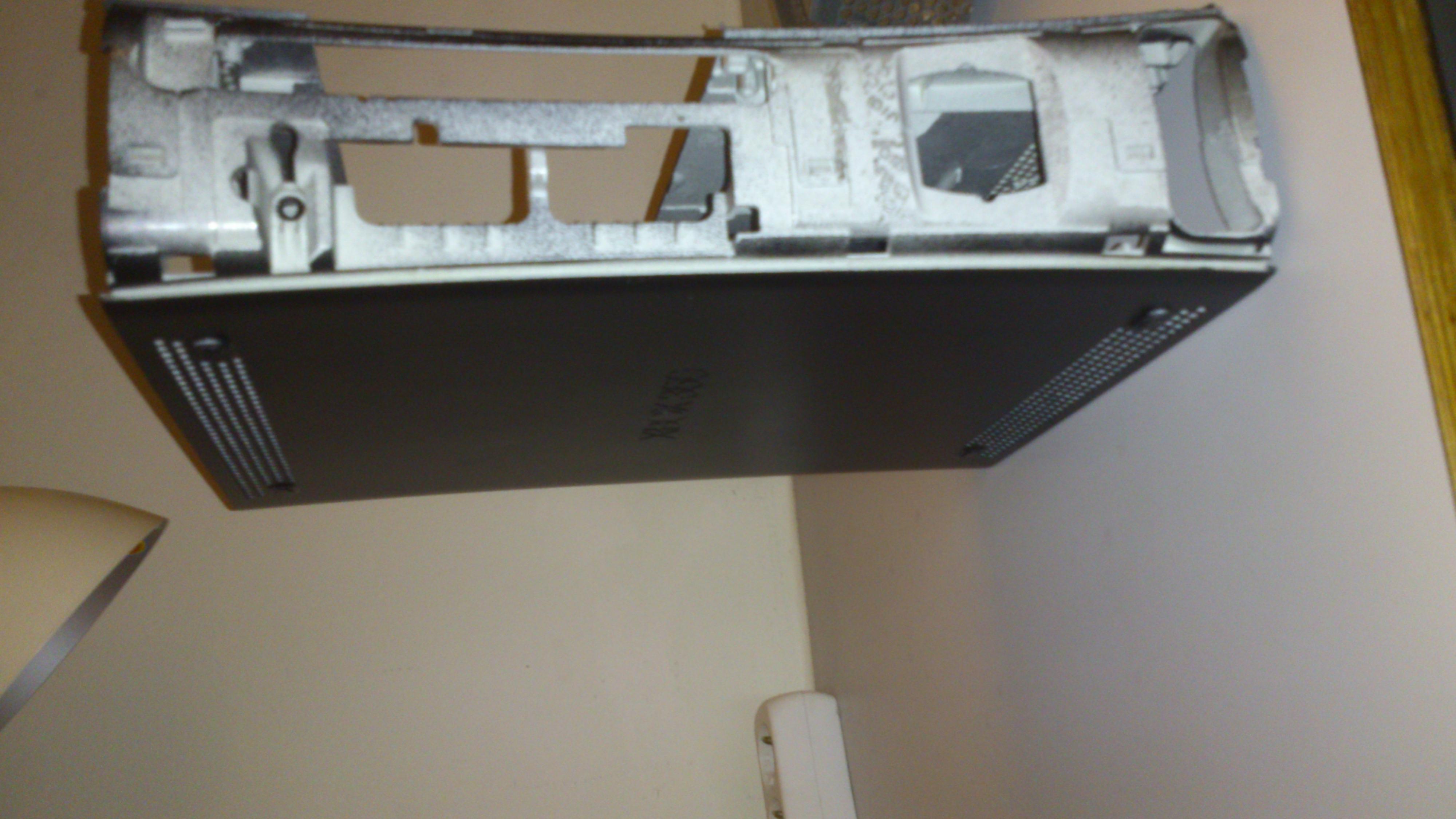

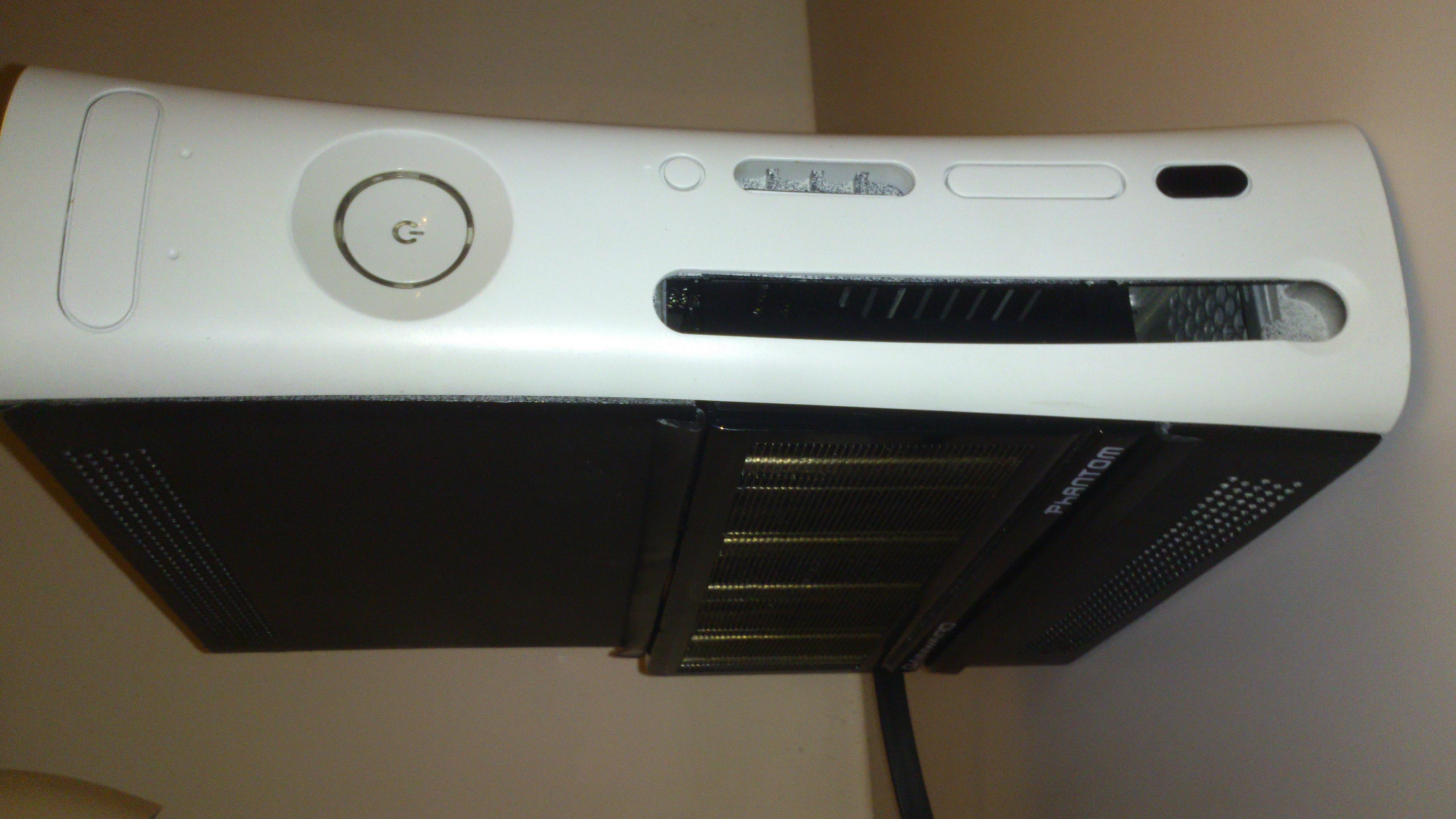

2. Nun bleibt uns noch der "Deckel" der XBox. Ihr müsst nun gucken, wie hoch euere Grafikkarte ist, auch hier übtertrifft meine Graka die Maße (110mm) und ich bekomme ohne weiteres die Grafikkarte nicht in die XBox was für mich heisst, dass ich die Oberfläche aufsägen muss. Die Maße findet ihr nicht unbedigt auf der Herstellerseite aber sie sind meist bei Alternate.com gelistet. Es geht hier am einfachsten mit einer Laubsäge. Auch hier habe ich wieder mehr Platz an den Kanten gelassen, damit dort Kanteschutz hinkommt. Es werden auch hier wieder die Kanten mit einem Stahlmaß entgratet. Nach diesem Arbeitsschritt habe ich das zuvor gemssene Rechteck hinten in der XBox.
Es schaut dann etwa so aus:
Mit der offenen Oberfläche schauts so aus:
!!! Die Grafikkarte liegt in dem Bild nur lose in der Case um die Aussparungen beurteilen zu können. Bis zu diesem Schritt wurde die Graka noch nicht befestigt und aufgebockt!!!

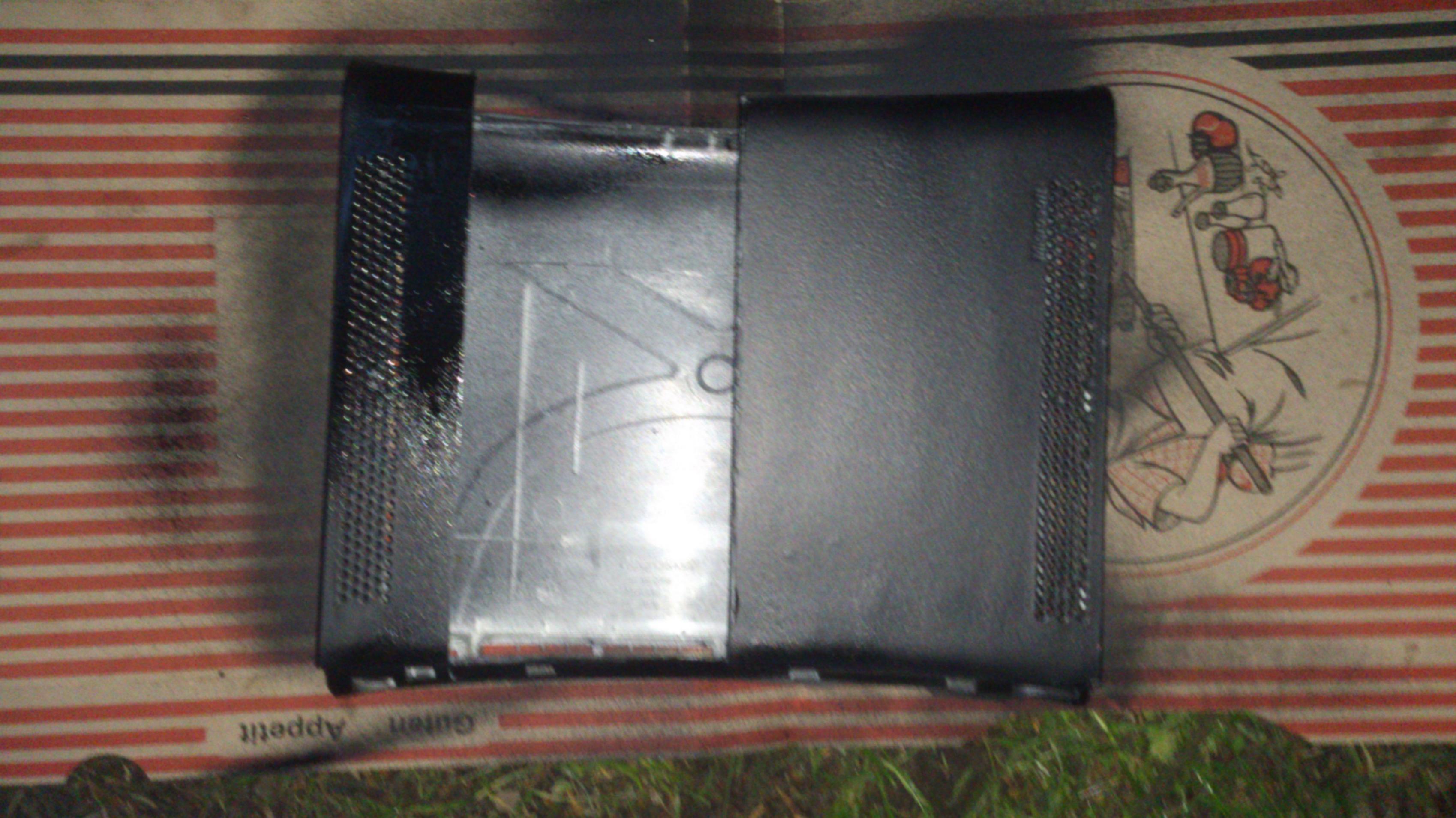

Zur Vorbereitung braucht ihr als erstes eine Unterlage damit der Untergrund nicht eingesaut wird, bevorzug ist Pappe, zum säubern der Oberfläche Petrolium (Spiritus tust's auch aber achtung nicht zu viel nehmen! Spiritus greift das PVC an!) Zum Sprayen habe ich Plasti-Dip verwendet, es ist eine Sprühfolie, welche man nach dem Lackierne wieder rückstandslos abziehen kann.
Link zu Plati-Dip:http://www.amazon.de/gp/product/B00E...?ie=UTF8&psc=1
Ihr legt nun die Case auf eine beliebige Seite und säubert diese mit Petrolium. Danach nehmt ihr die Spraydose und schüttelt sie 2 minuten lang, dann besrüht ihr die Case aus ca. 15 cm vollständig (Achtung es wird mehrlagig aufgetragen) und lasst die Schicht ca. 10 Minuten trocknen, danach folgt die zweite Schicht, auch hier wieder 10 Minuten warten. Dies wird so oft wiederholt bis der gewünschte Farbton erreicht wurde (zwei Lagaen habe bei mir ausgereicht). Habt ihr nun den Farbton erreicht lasst ihr sie 1 Stunde trockenen, dann folgt die andere Seite, nach dem selben Prinzip.
Das Ergebnis kann sich sehen lassen:

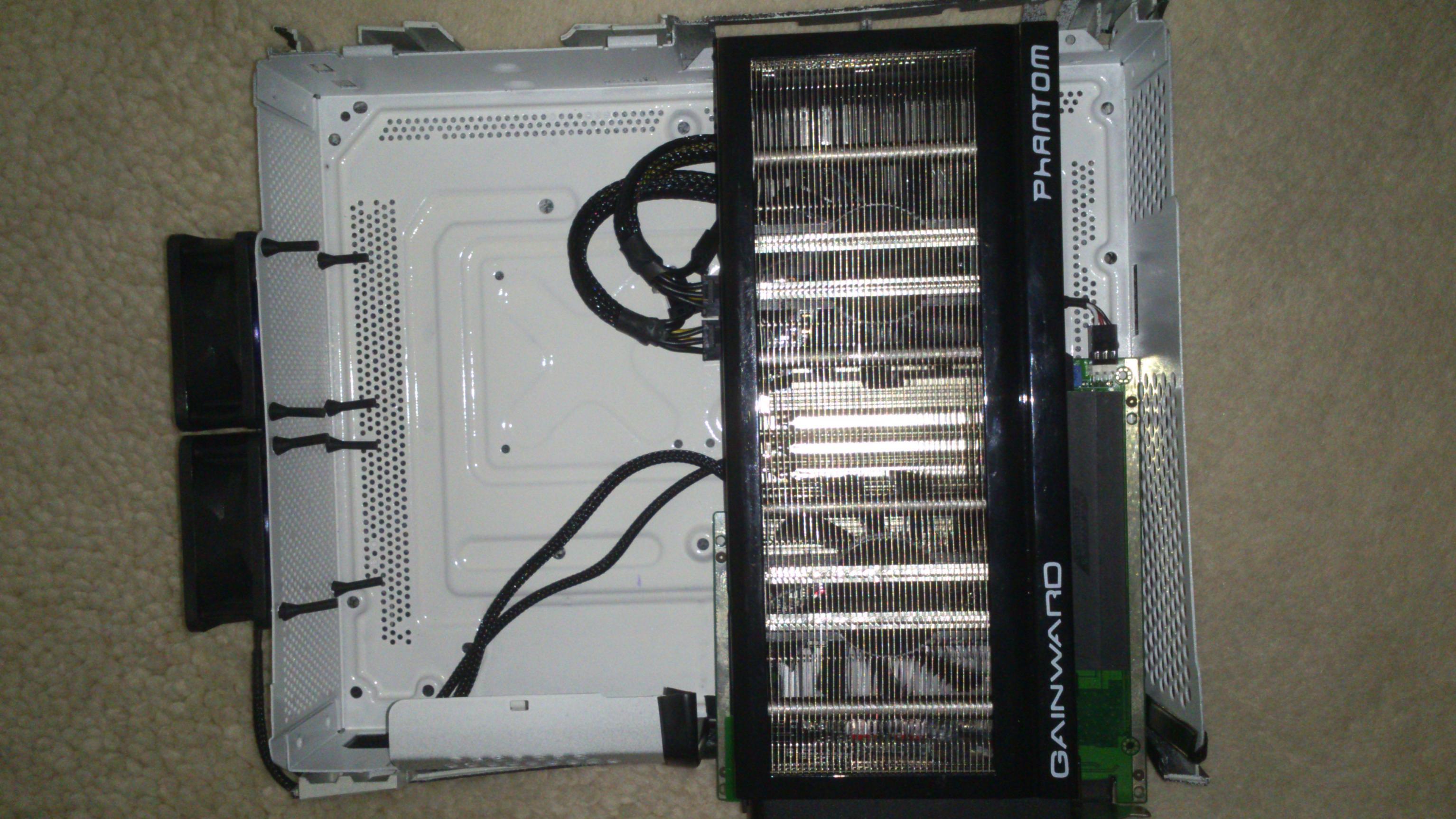

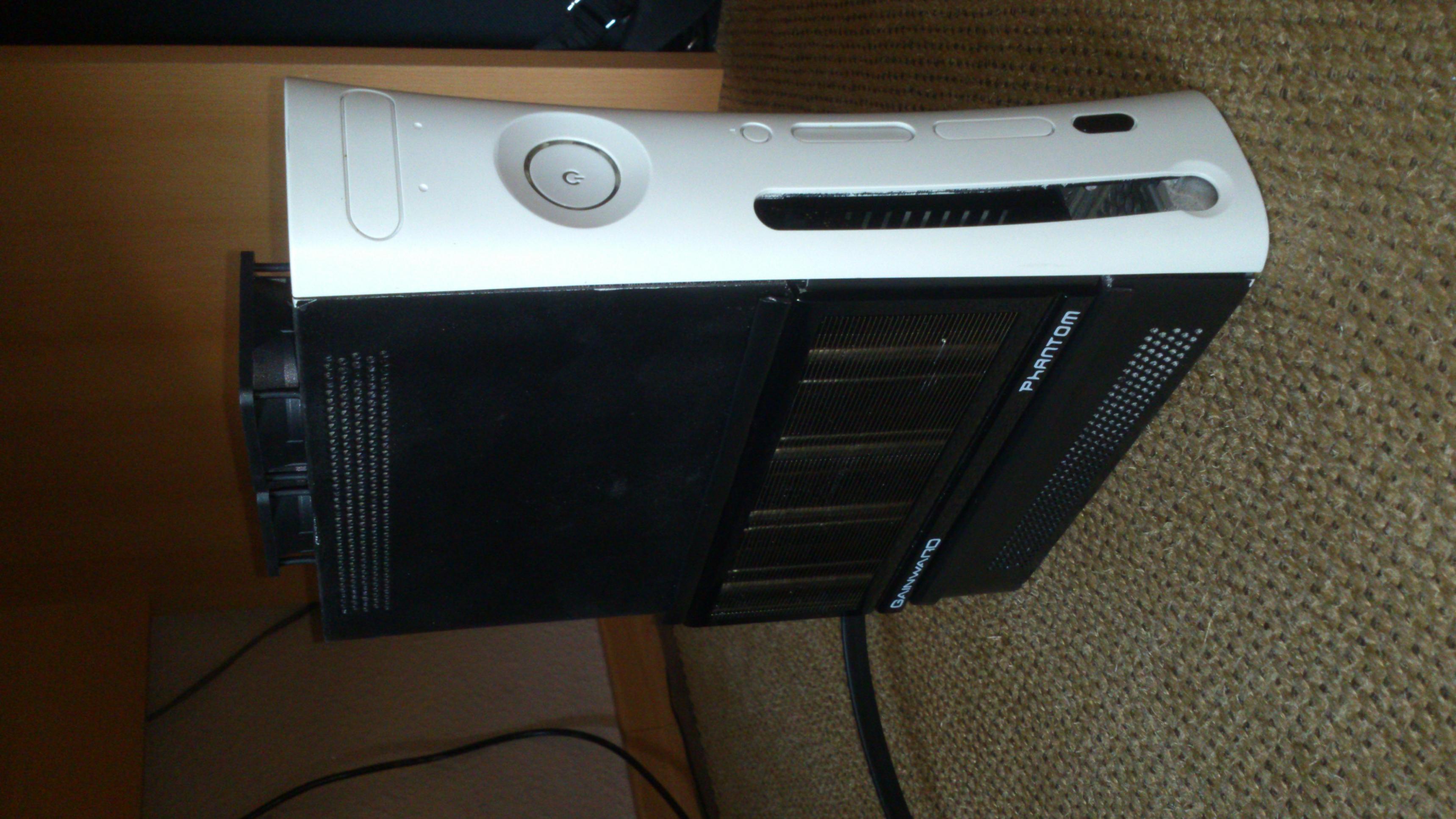

Auf dem Bild seht ihr nun die eingebaute Grafikkarte mit lüftern welche vorerst durch den alten Stromanschluss ins Gehäuse geführt wurden, und ja die Grafikkarte sitzt dank der Borhrungen fest drin
(Anleitung folgt noch). Die Stromkabel/leitungen wahren bei dem Adapter (PE4H v3.2) schon mitgeliefert, ebenso auch die Anschlüsse auf dem Adapter selber.

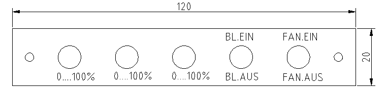

Für die Lüftersteuerung habe ich drei Potentiometer (Poti) eingeplant sowie zwei Schalter. Der erste Schalter ist zum Einschalten der Lüfter gedacht der zweite zum ein und ausschalten der LED's geplant, heute haben ein Freund und ich die Blende in einem CAD-Programm vorgezeichnet, so sollte die Blende zum Schluss aussehen (Bild unten). Für jeden Lüfter gibt es eine eigene Steuerung, eine Reserve ist ebenflass mit eingeplant. Das Platinen-Layout ist noch in Arbeit.
Vorstellung der Blende:
Die Blende wird aus Aluminium gefräst mit einer CNC-Fräse!

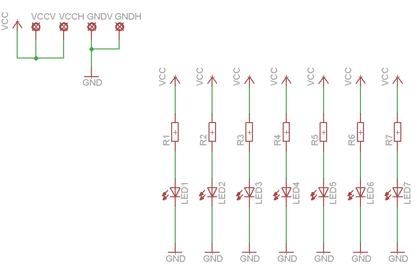

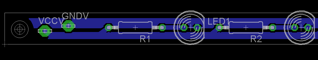

Auch heute entworfen wurden das Platinen Layout für die LED'S, es sind sehr hell leuchtende LED's mit einem Durchmesser von 3mm, und werden mit einer Spannung von 3,4 Volt bis 4,0 Volt. Die LED'd arbeiten mit einem Strom von ca.20mA als max. sind hier 30mA gegeben. Ein normaler Molex-PC-Stecker gibt 5V DC aus. Daraus errechnet sich der Vorwiederstand für jede LED von 75Ohm, wenn diese alle Parallel geschaltet werden. Insgesamt werden 3 LED-Streifen gefräst, 2 davon sind 180mm lang, die andere 100mm. Die Streifen werden einfach mit Leitung zusammen gelötet.
Platinen Layout:
Als Platinen-Layout-Programm wird Eagle genutzt
