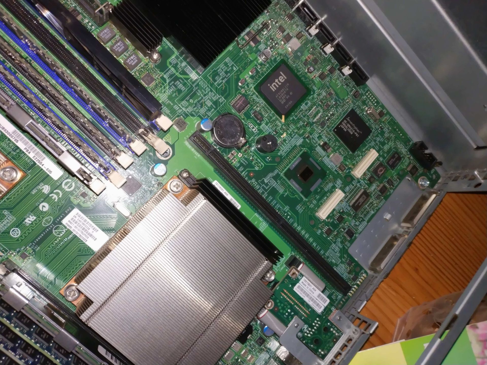

Suche ein Gehäuse welches auch große Mainboards und Riserkarten unterstützt.
Habe seit Jahren nen 2 HE Server ungenutzt rumstehn, da der selbst im Keller mir zu laut ist. Turbinen im Redundanten NT und die Turbinen für den Festplattenkäfig und CPU/RAM.
Hab schon WaküBlocks, AGB, Pumpe etc für die Xeons hier rumfliegen. Nur brauch ich min 3x PCIe (GTX 780 od. 980, 1x LSI Raid, evtl 1x elgato) also muss die Riserkrate mit umziehen, würde ungern nochmal ein Holzgehäuse bauen. Das Ding nur als VM oder Renderserver wär schade.
Kein Selbstbau da:
a) kein Bock auf die Arbeit
b) das Ding dann wieder EMS Abzuschirmen nervt auch
c) klobig und wird ****** aussehn

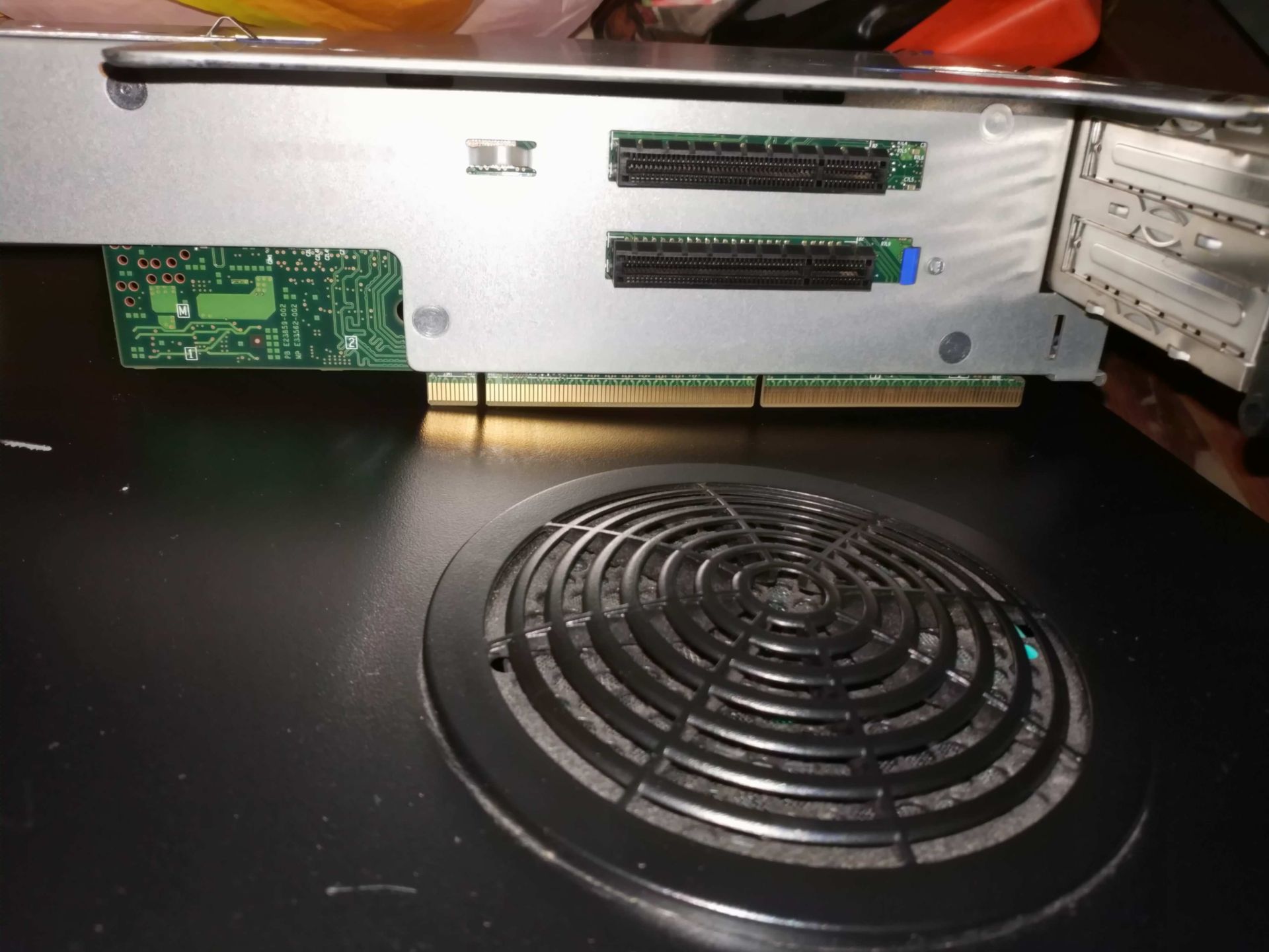

Also suche ich ein Case das ne Riserkarte unterstützt. Und es ist leider keine PCIe 16x Slot! (Siehe Bilder). Case bis 200-300€ is ok
Da ich den 8er HDD Käfig nicht unbedingt brauche und auch das Redundante Netzteil gegen n 700er Enermax (noch nicht fest) getauscht wird gehts nur um das MB mit der Riserkarte (welche 2-Seitig ist, siehe Bilder).

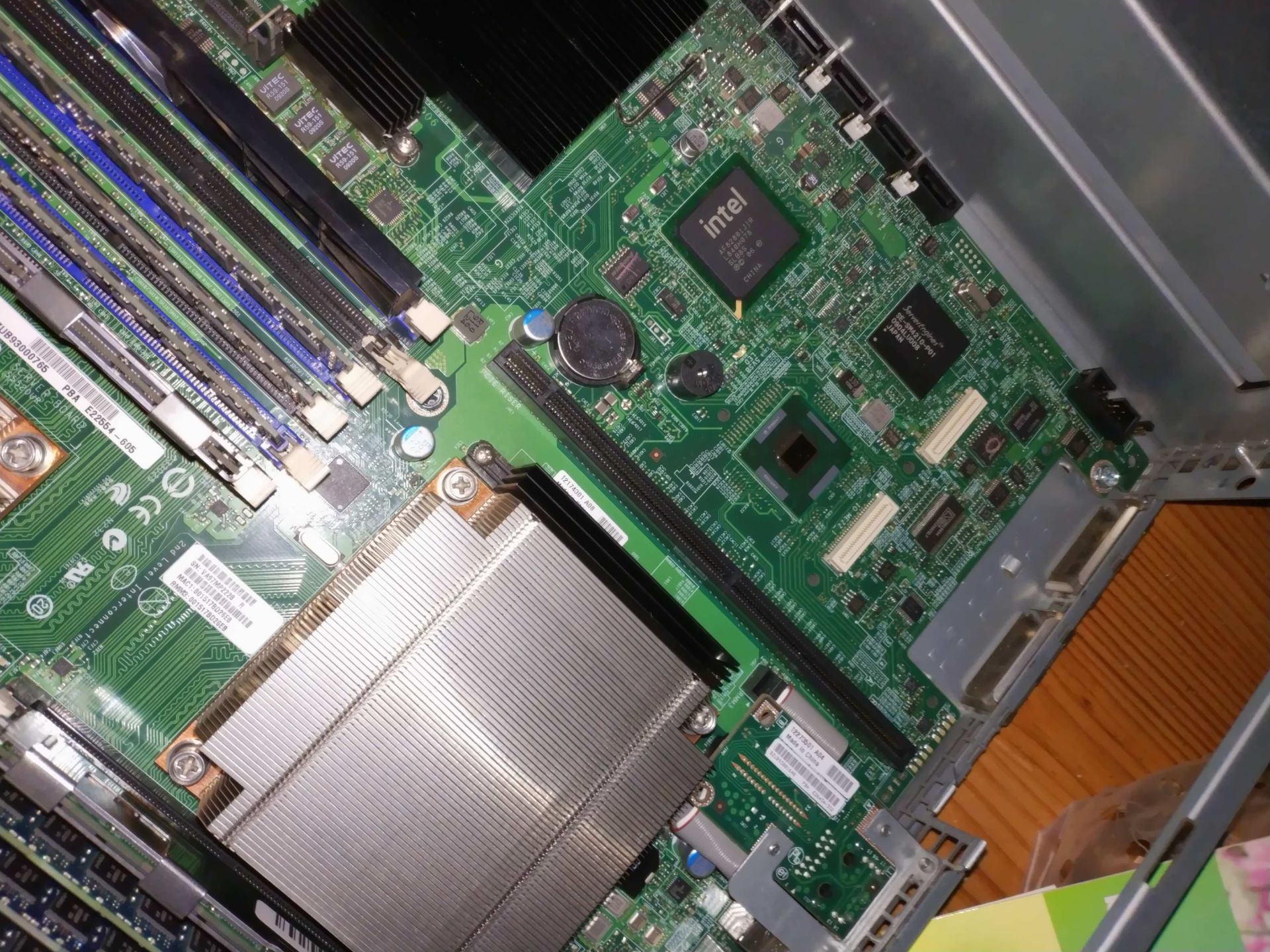

Riserslot:

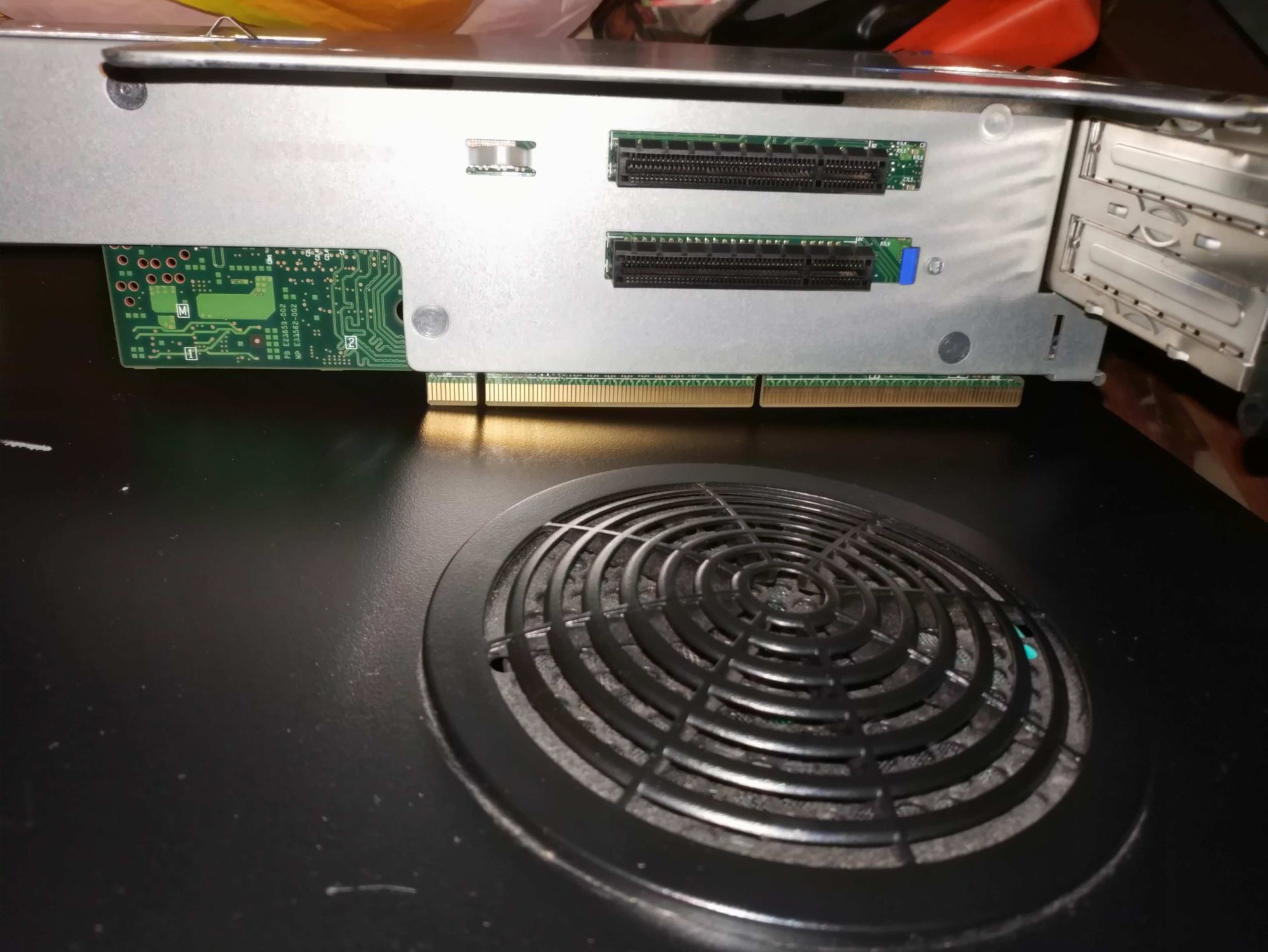

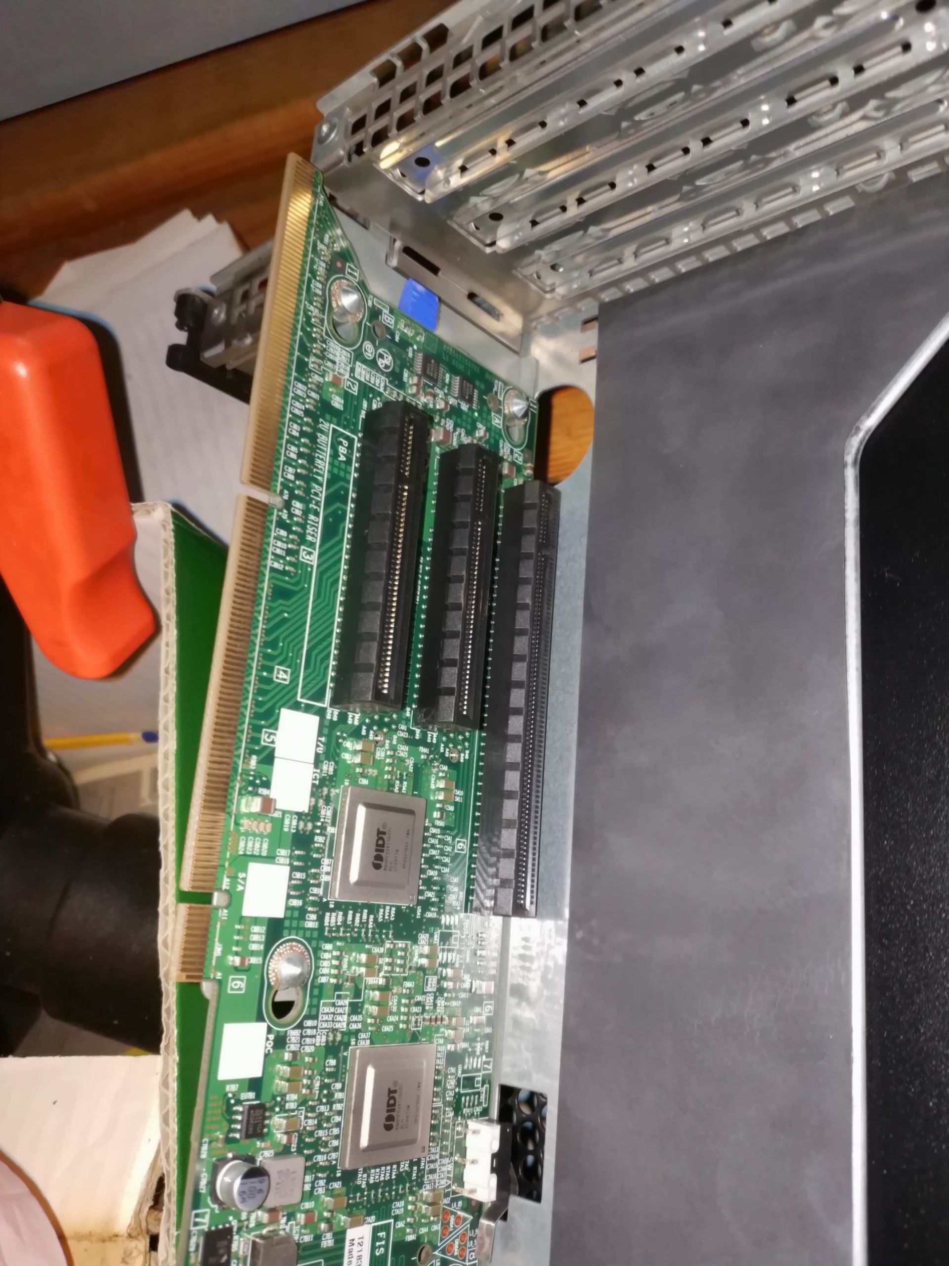

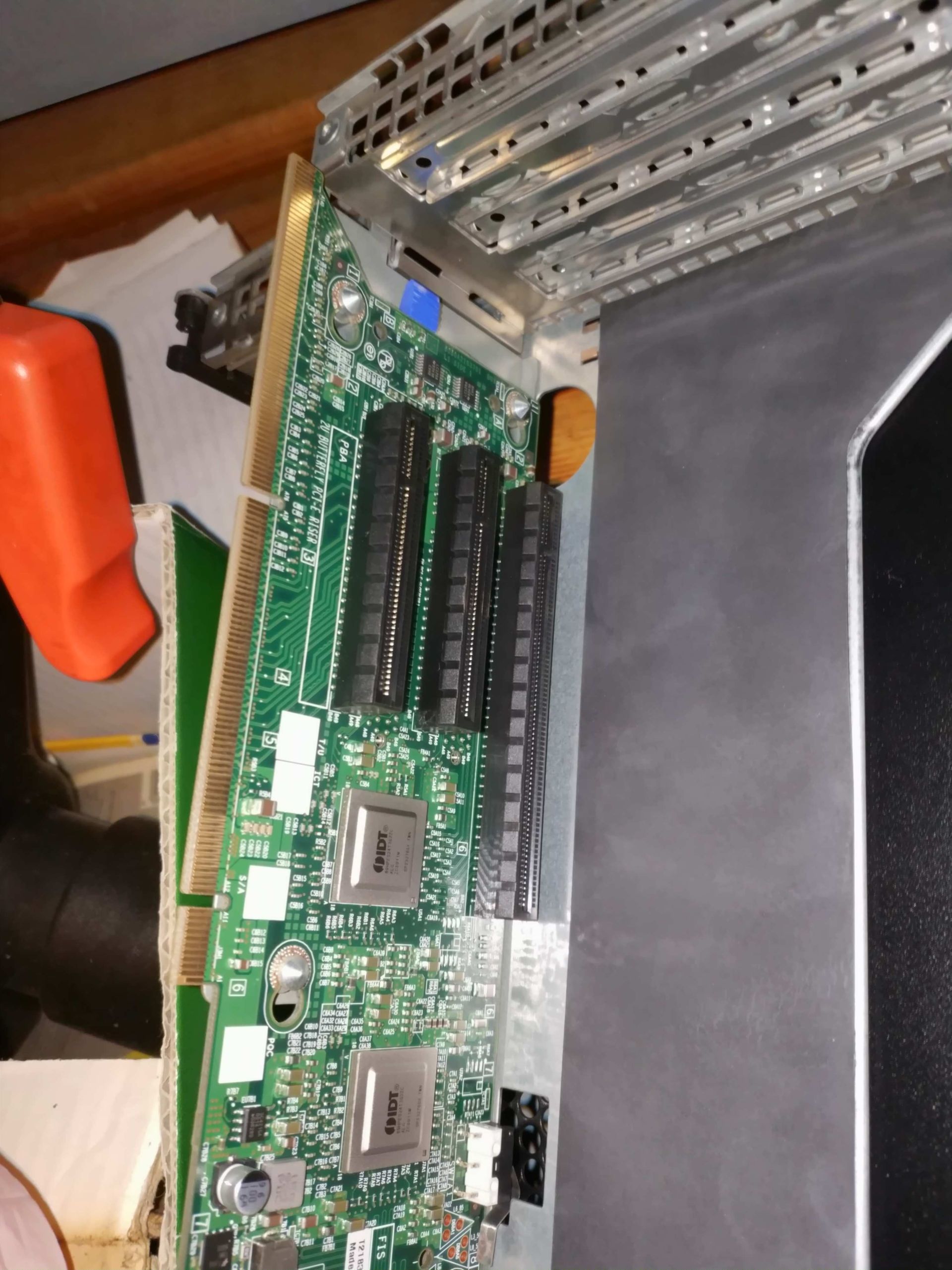

Riserkarte vorne:
Riserkarte hinten:

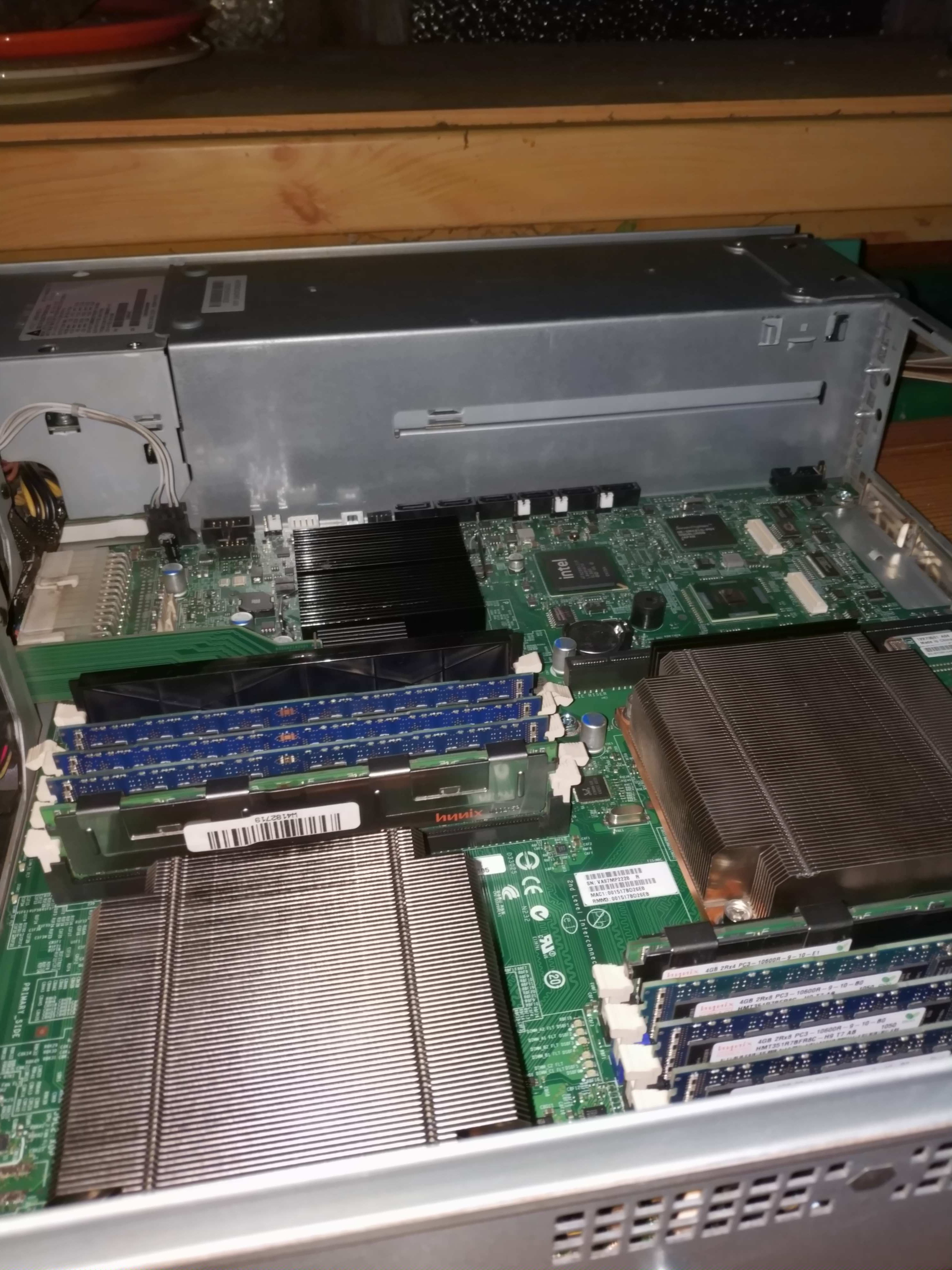

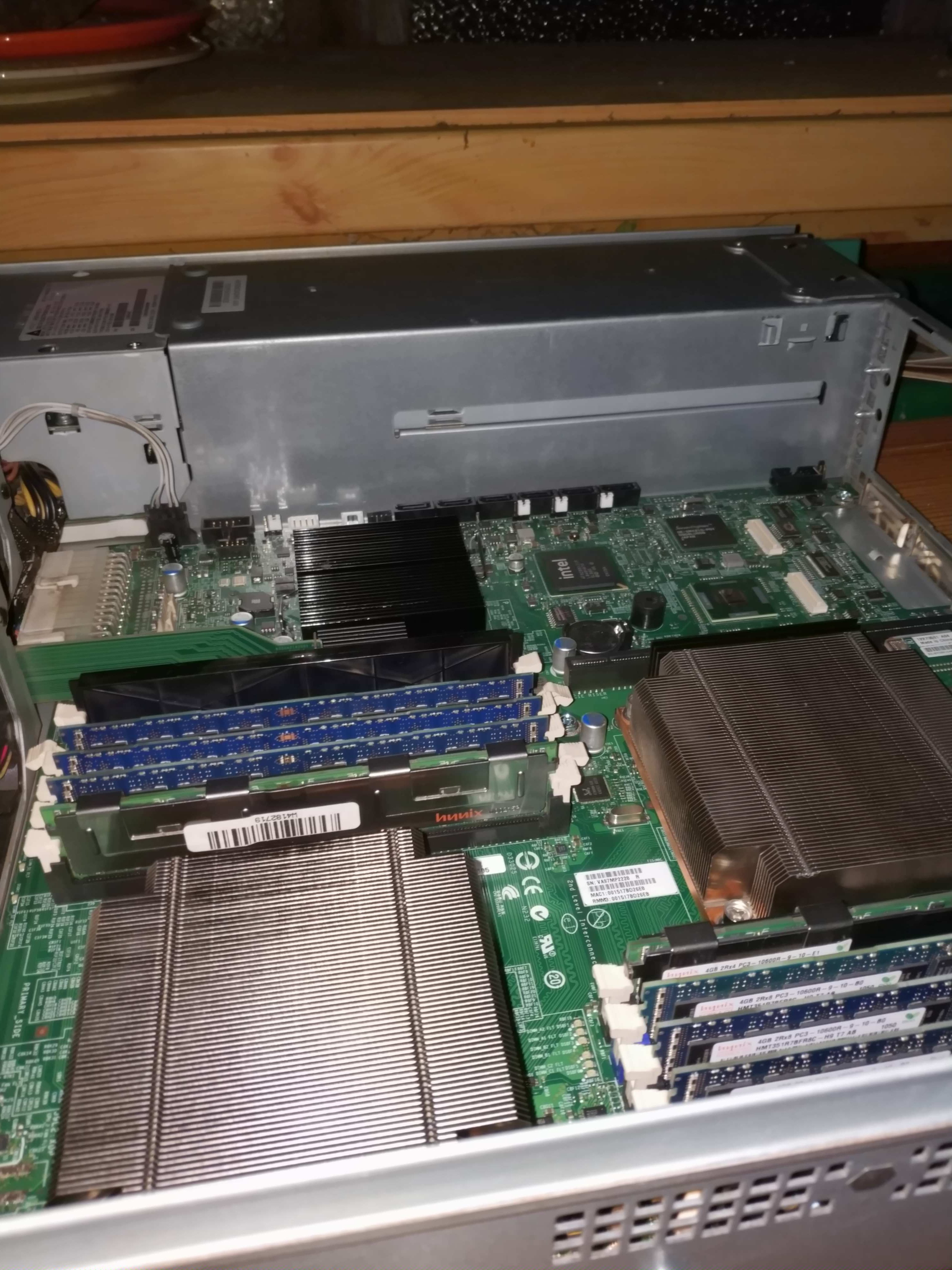

Mainboard:

Der Formfaktor des Boards und die kompatible Chassis-Bauform stehen doch in Deinem Link. Aber für ein leveraged wirst Du wahrscheinlich nichts kriegen, die Riserkarte zwingt es eigentlich in ein Rack-Chassis.

Das Mainboardformat ist ein speziell flaches Fomat, designed spezifisch für Racks. Selbst wenn du ein vermeintlich passendes Normal-Gehäuse findest, müsstst du laut heise erst probieren, ob es wirklich reinpasst: https://www.heise.de/ct/hotline/ATX-Formate-fuer-Server-2056415.html
Das stimmt nicht so ganz. Es gibt durchaus ein paar (wenige) Chassis die das SSI-TEB Format aufnehmen können, sogar ein paar Exoten die das leverage hinbekommen, das wäre nicht wirklich das Problem. Mal abgesehen von Preis und Verfügbarkeit, für die leverage sind´s dann schon wieder Sonderanfertigungen auf Bestellung, für das Geld kriegt man schon ´nen neuen (kleinen) Server. Die Risercard ist das Problem, es gibt da einfach nichts was eine passende Aussparung hinten hätte und der Slot für den Riser ist so unglücklich platziert das ich jetzt auch nichts gesehen hätte wo man vielleicht mit ein bißchen basteln und schneiden noch Platz schaffen könnte.

https://www.silverstonetek.com/product.php?pid=331 ... laut datenblatt sollte das board passen. 140€ auch ok aber auch hier muss der Dremel ran wg. Risercard.
hab jetzt ne menge Servercases angeschaut 3,4HE und towers aber alle wie du schon gesagt hast - Riserkarte....
mal mit Wortman gerdet und ICO, nix... Beste Kanditaten wären HTPC Cases wie das Silverstone.
Bin jetzt fast der Meinung Ghettozombie zu machen aus nem Schrank und dem Gehäuse (ähnlich wie bei meinem PC). muss eh Dremeln...
