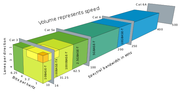

Was die verschiedenen Ethernetstandards so benötigen:
