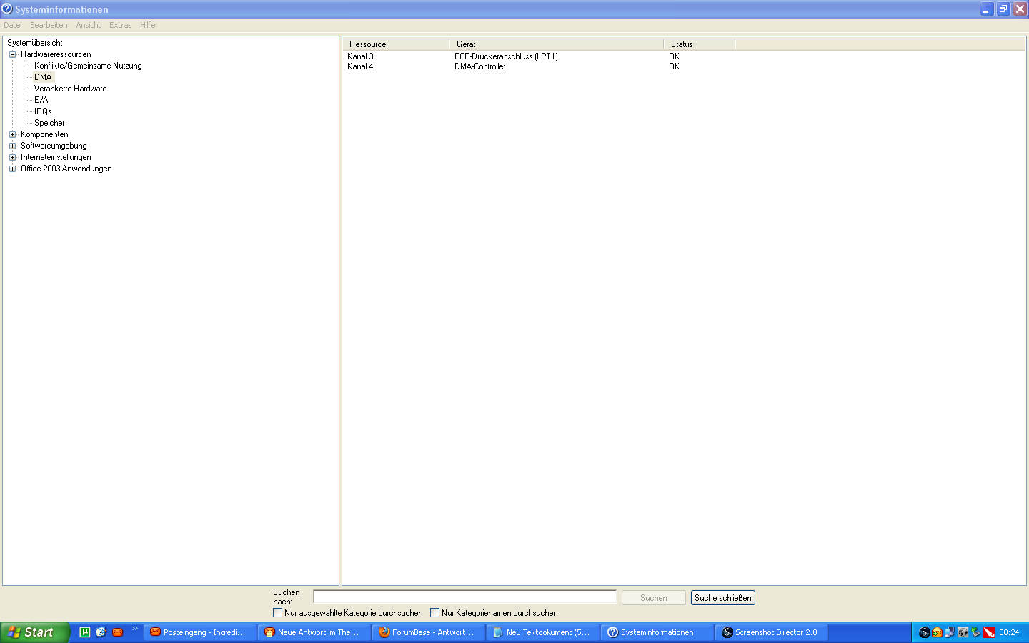

Was steht denn bei dir bei( Start-Programme-Zubehör-Systemprogramme-Systeminformationen-Hardwareressourcen-DMA ? ) sind die Controller OK?

danke. unter sysinfo steht bei DMA untder Ressourcen: Kanal 4 und unter Gerät: DMA-Controller,
weiter konnte ich nicht öffnen.

danke. ich habe mal eoinen scrsh gemacht von sysinfo.
bei DMA steht unter Resourcen: Kanal4 und unter Gerät: DMA Controller.
Weiter konnte ich nicht öffnen.

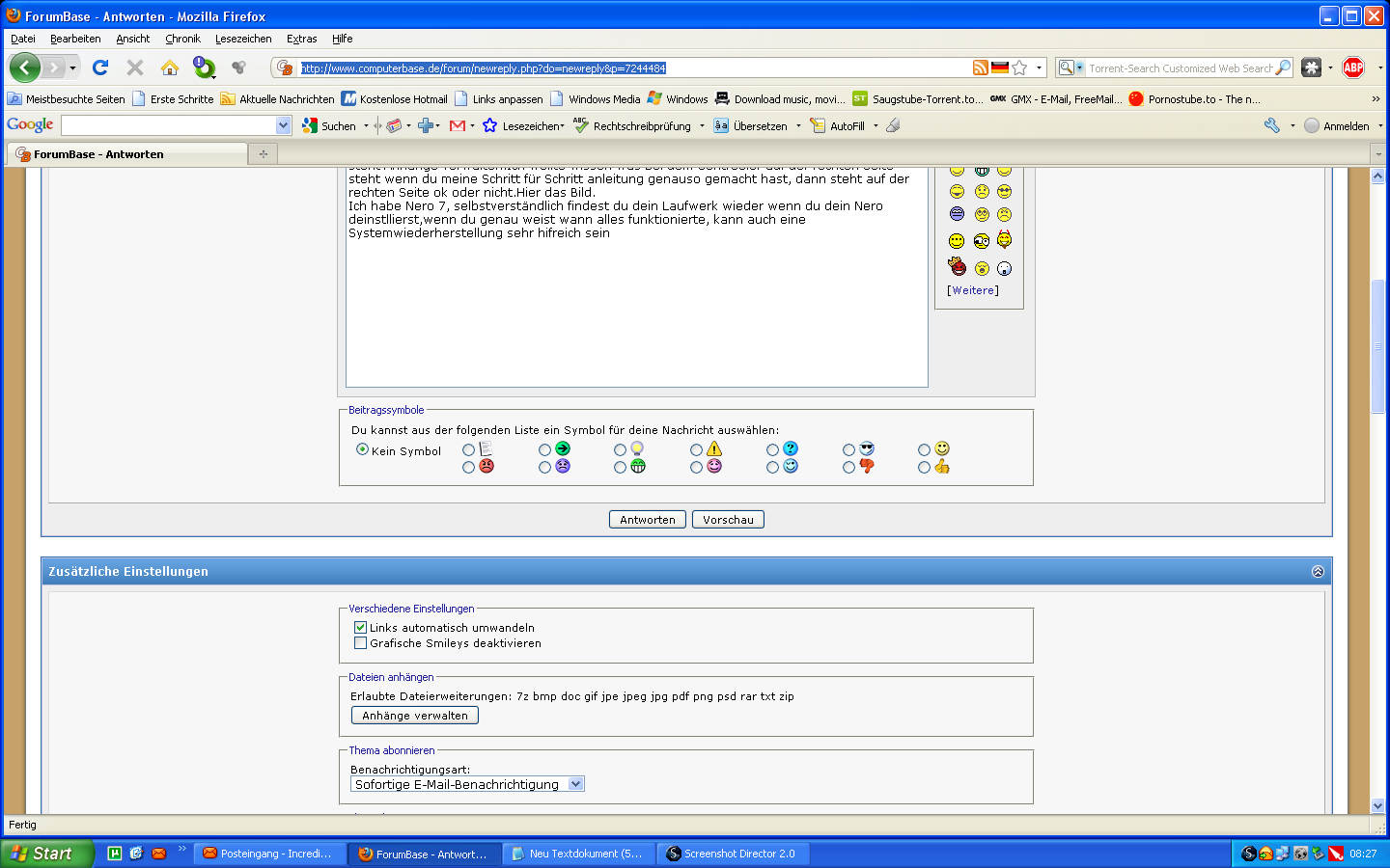

Wenn du etwas hochladen willst, klicke bei dem Artikel auf Antwort und scrolle runter,das steht Anhänge verwalten.Ich wollte wissen was bei dem Controoler auf der rechten Seite steht wenn du meine Schritt für Schritt anleitung genauso gemacht hast, dann steht auf der rechten Seite ok oder nicht.Hier das Bild.

hallo fischi1305, habe deine test gemacht, dma ok. nach deinstallieren des lw taucht es nach neubooten
