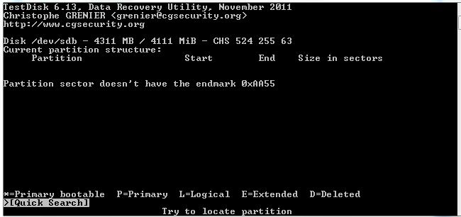

Setze mir mal von Testdisk einen Screen nach bestätigen bei Analyse von deiner gegenwärtigen/current Partition.
Möchte vorher wissen wie groß die Karte erkannt wird.l
Ich kann dir dann im Fall die Geometrie genau nach Intel geben.

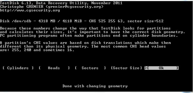

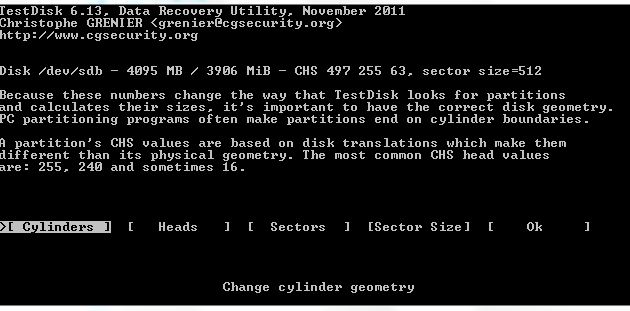

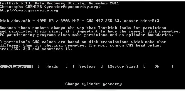

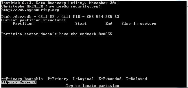

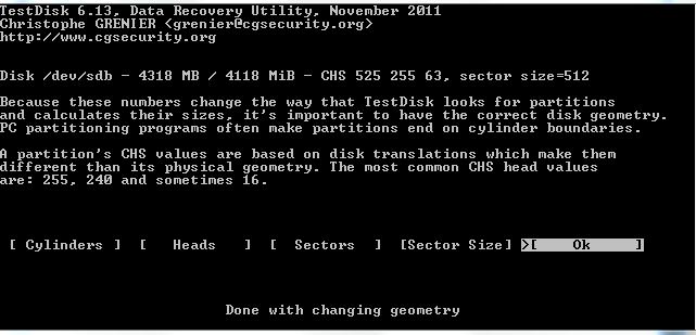

Hier die Bilder.
das erste ist die CF-Karte
das zweite die CFnochmal im Geometrieschirm, mit sectorgröße.
Drei ist die Geometrie des Microdrives von dem das tödliche image stammt.
Partitionen findet man da wohl eh keine mehr, völlig unwichtig.
die Geometriedaten einer Transcend 32gb karte sind
chs 974 head 255 sect 63, mit sectorgröße 2048 ergab das 32gb, das hat die karte aber nicht akzeptiert.
unter Linux Testdisk hatte ich andere werte, aber auch da brachte das eintragen von 32gb werten nüscht.
Die Karte übernimmt keine neuen werte, egal in welchem Betriebssystem oder Programm.

zusatz: ich hab auch schon probiert die sectorgröße auf 512 zu belassen, da ich irgendwo gelesen hab daß das wohl standart ist, und habe den chs wert auf 32gb hochmultipliziert. hat auch nicht geklappt.

Deine Speicherkarte wird physikalisch im Moment nur mit 4 GB erkannt.
Ein verändern der Größe führt in der Regel dazu, das hinter den physikalschen Speciher Lesefehler kommen, da kein Speicher real mehr vorhanden ist.
Sektorgröße (Sector Size) gibt Warnung aus, sehr gefährlich.
Daher aufpassen.
2048 Byte-Sektoren kenne ich nur von alten Mo-Medien.
Heutzutage gibt es auch 4096.
Dafür bieten Hersteller aber spezielle Tools zum formartieren.
Testdisk erkennt dieses dann über das Betriebssystem und sollte es korrekt anzeigen.

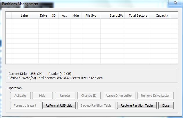

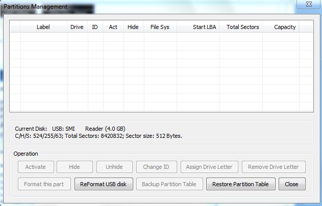

Diagnose?
Bei Parts Manage zeigt er nichts an, wenn ich auf reformat gehe, heisst es
SetVolumeMountPoint Failed, Falscher Parameter
