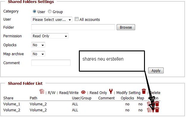

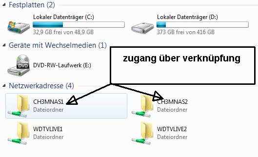

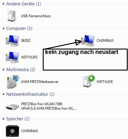

Alles lüppt soweit, bis ich den nas runterfahre, also ausschalte...danach vergisst er die freigaben im netzwerk, nur über die verknüpfungen in win7 sind die hdds ansprechbar.
Nach dem hochfahren muss ich in das webgui und die shareconfig nur anklicken..nix ändern oder so....und schon isser wieder da....als ob irgend ein mount-dienst sich verhaspelt.
das nervt halt, nas ist über linux,mac oder der wdtvbox nicht ansprechbar nach kaltstart.
