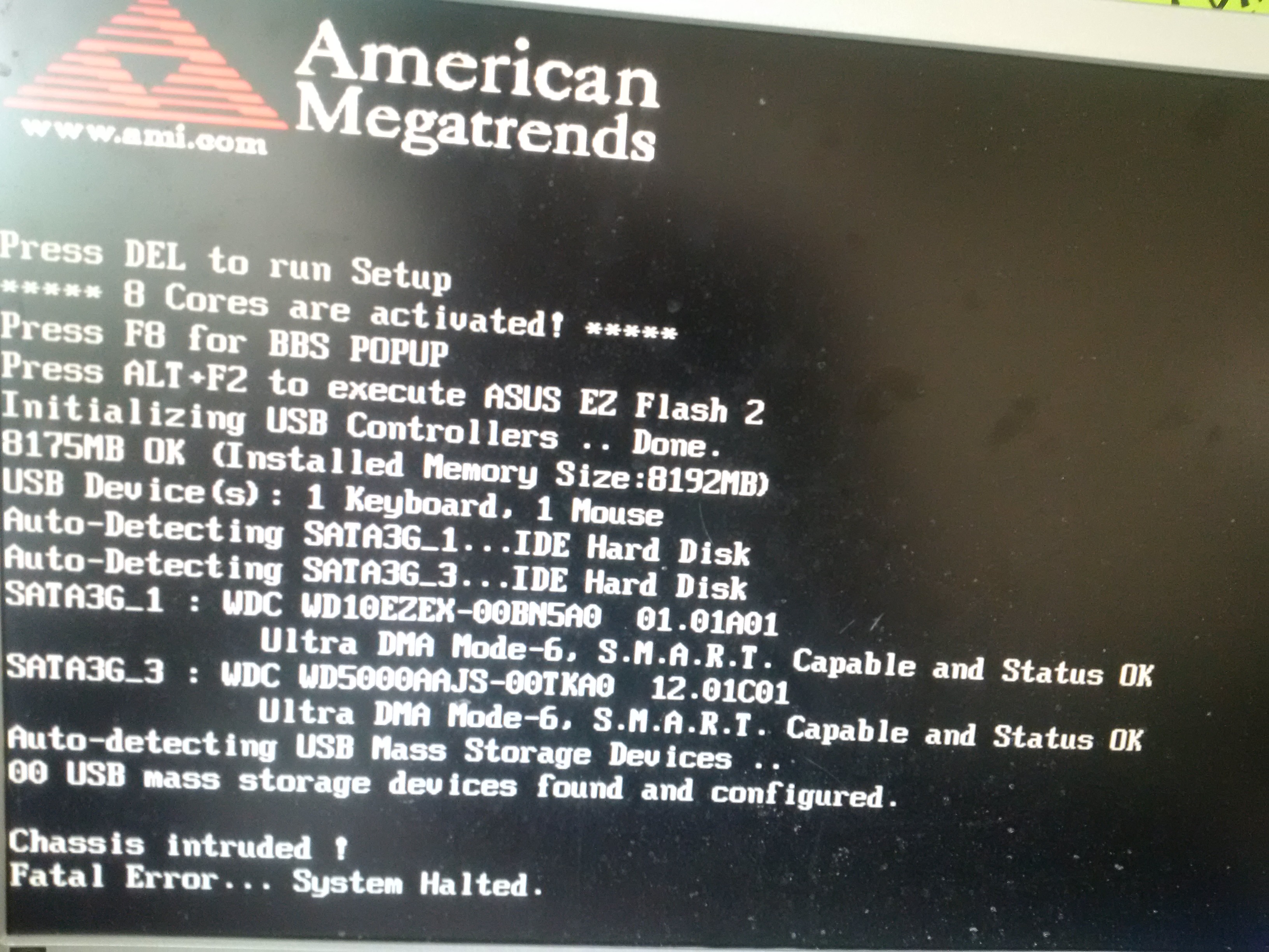

Hallo ich hoffe ich bin hier richtig:)
Das (Bild) passiert wenn ich meinen PC starte weiß jemand woran das liegen könnte?
Das Problem wird immer dann behoben wenn ich per CMOS Batterie das BIOS zurücksetze, hilft aber auch nur ein oder zwei tage...
Der Prozessor ist ein AMD FX 8000 welcher genau weiß ich gerade nicht falls das wichtig ist nachfragen, Mainboard ist ein Asus M5A78L-M LX mit 8GB RAM und einer GTX 660.
Danke schonmal im voraus!

Evtl. ist die Batterie leer?
Mach im Bios einfach die Chassis Intruder detection aus. ( und die 2032 Bat wechseln ist auch eine gute Idee )
Reaktionen: Der Lord und Traube

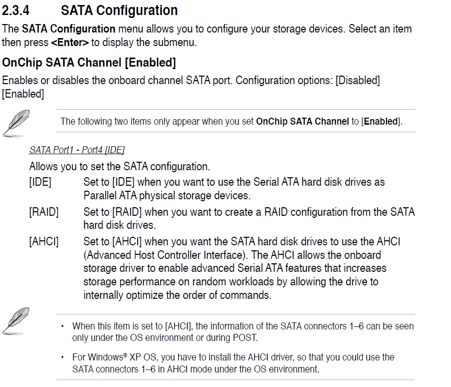

Und prüfe ob IDE-Modus für die Festplatten wirklich richtig ist, i.d.R. hat man bei diesem Opa auch bereits AHCI verwendet. Ggf. hat sich das auch zurückgesetzt.
Handbuch Seite 2-8 und 2-9:

Wenn man danach googelt, ist ein bekanntes Problem.
Das Mainboard hat keinen Schalter (zumindest im Handbuch nicht beschrieben) und auch keine Bios Option dazu... Wodurch es ausgelöst wird, weiß keiner so genau.
In einem anderen Forum hat ein kompletter Bios Reset geholfen. Nicht nur Batterie raus, auch Jumper brücken... Hier nachzulesen:
https://www.drwindows.de/xf/threads/chassis-intruded-asus.85287/
