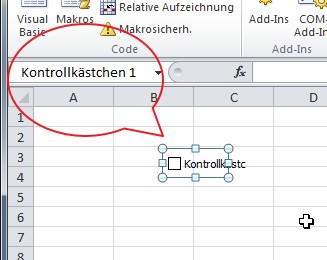

Das sieht auf den ersten Blick gar nicht so verkehrt aus, ich würde es erstmal ausprobieren. Eine Frage: Woher erhalte ich den Name der jeweiligen Checkbox?
Wenn du die Checkbox mit gedrückter Strg-Taste anklickst, steht der Name oben links. Da kannst du auch einen anderen vergeben.
Musst nur aufpassen, wenn du die Namen von Excel beibehälst und zwischendurch mal eine Checkbox gelöscht hast. Denn Excel zählt immer um 1 hoch. Wenn du also eine einzige Checkbox einfügst und wieder löscht, wird Excel die nächste Checkbox nicht mehr Checkbox 1 nennen, sondern gleich Checkbox 2.
