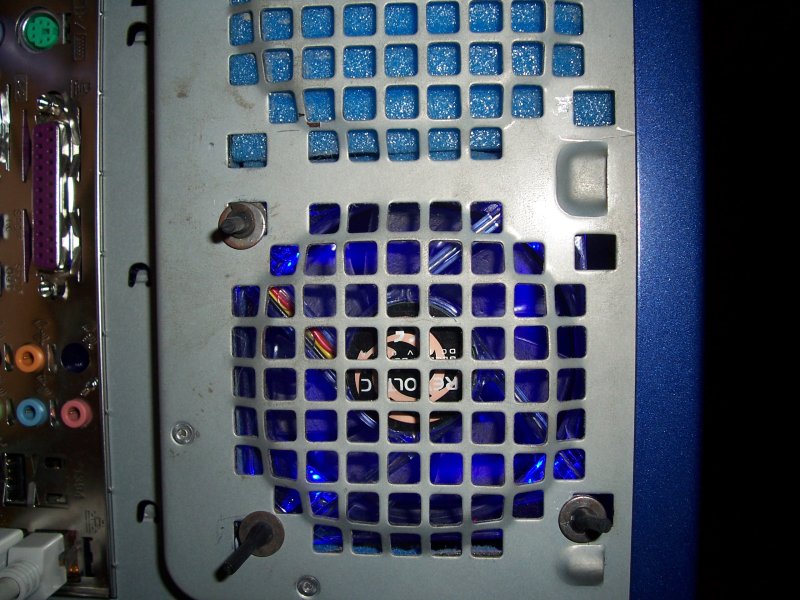

Einfach die bescheuerten blauen Plastikkäfige raus. Und Lüfter direkt durch die Löcher ans Case... Sind die Löcher zu groß: Silenthardware Methode Unterlegscheiben...
Lüfter entkoppeln bringt immer was egal wie langsam ein Lüfter dreht; Das Case wirkt wie ein Resonanzkörper. Der Effekt ist natürlich mit schnellerdrehenden Lüftern deutlicher.
Naja, aufgrund der eckigen Löcher wird das mit normalen Schrauben nicht so doll. Das mit den Unterlegscheiben funktioniert bei meinem CS601 einbeinfrei. :-)
Okay danke erst einmal! Werd das dann mal mit den Unterlegscheiben ausprobieren und schaun, wie das so funktioniert! Noch nen schönen Abend!
So habe ich es auch gemacht. :cool_alt:

So, ich habe jetzt die Lüfter in meinem Gehäuse, mit Hilfe der Scheiben konnte ich die Vibrationskiller wunderbar in meine Gehäuse verbauen! Also guter Tipp und kann ich nur weiterempfehlen! ;)
