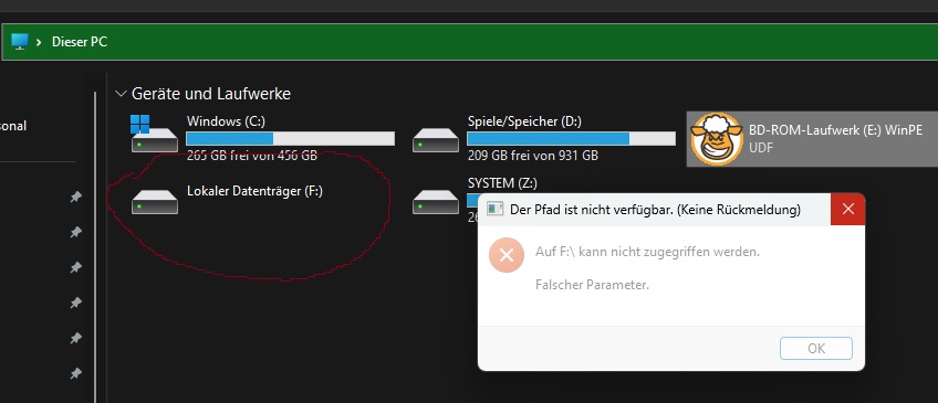

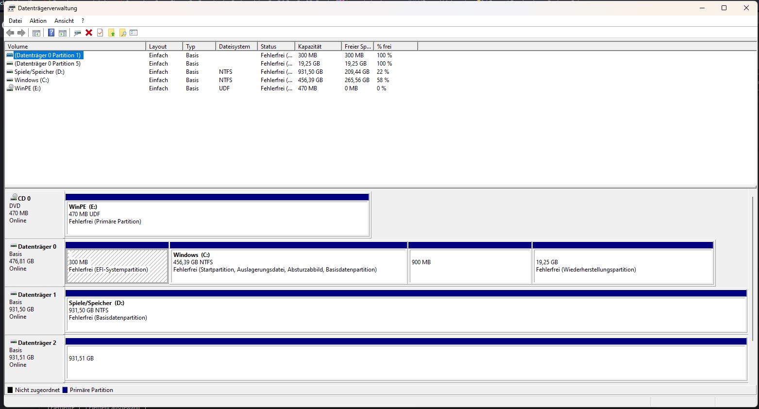

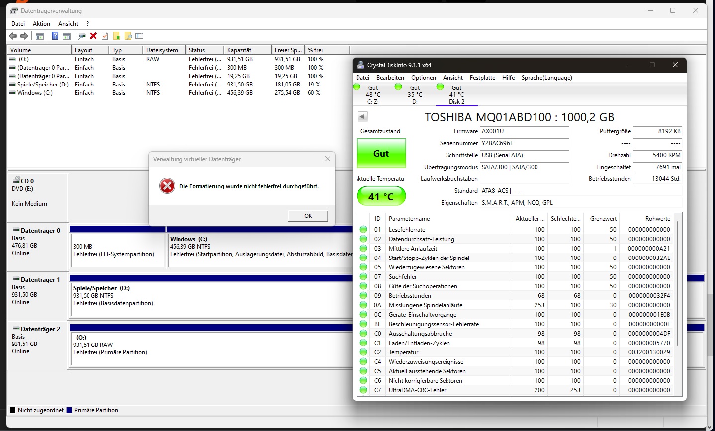

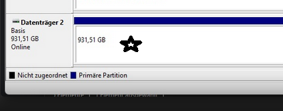

Also er hat gerade beim Anschluss und Datenträgerverwaltung aufrufen gar kein Bild gebracht. Dann habe ich sie abgesteckt und es war ein Bild da und wieder dran gemacht und da war sie. Aber wie man am zweiten Foto sehen kann war es unmöglich sie aufzurufen.
Also ich stimme Dir auch zu das mit dem Kaufen war eher ein Kurzschlussreaktion weil ich hoffe das was klappt. Ist halt so mal.
Crystal Disk Werde ich gleich laden und nachbringen - Nachtrag: Also ich habe Lappi neugestartet und die Festplatte wurde unterm "Dieser PC" optisch gefunden aber nicht möglich zum Öffnen und im Crystel Disk erscheint sie gar nicht

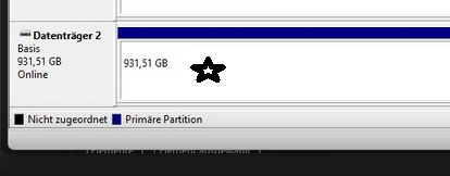

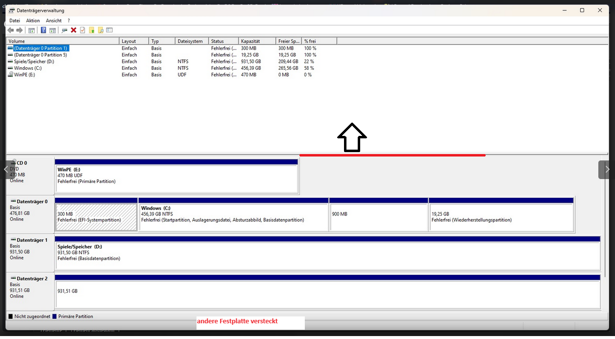

Abgesehen von dem fehlenden Laufwerksbuchstaben:
Wenn die Platte am TV funktioniert, gebe ich mal zu bedenken das die Fernseher in der Regel die Platte verschlüsselt und die Daten darauf in der Regel nicht auf dem PC lesbar sind. Stichwort Pvr . Ich glaub nur Panasonic und/oder Sony macht da ne Ausnahme 🤔. Kann ja später Spaßes halber mal meine kleine Samsung die an meinen LG hängt an meinen PC hängen.

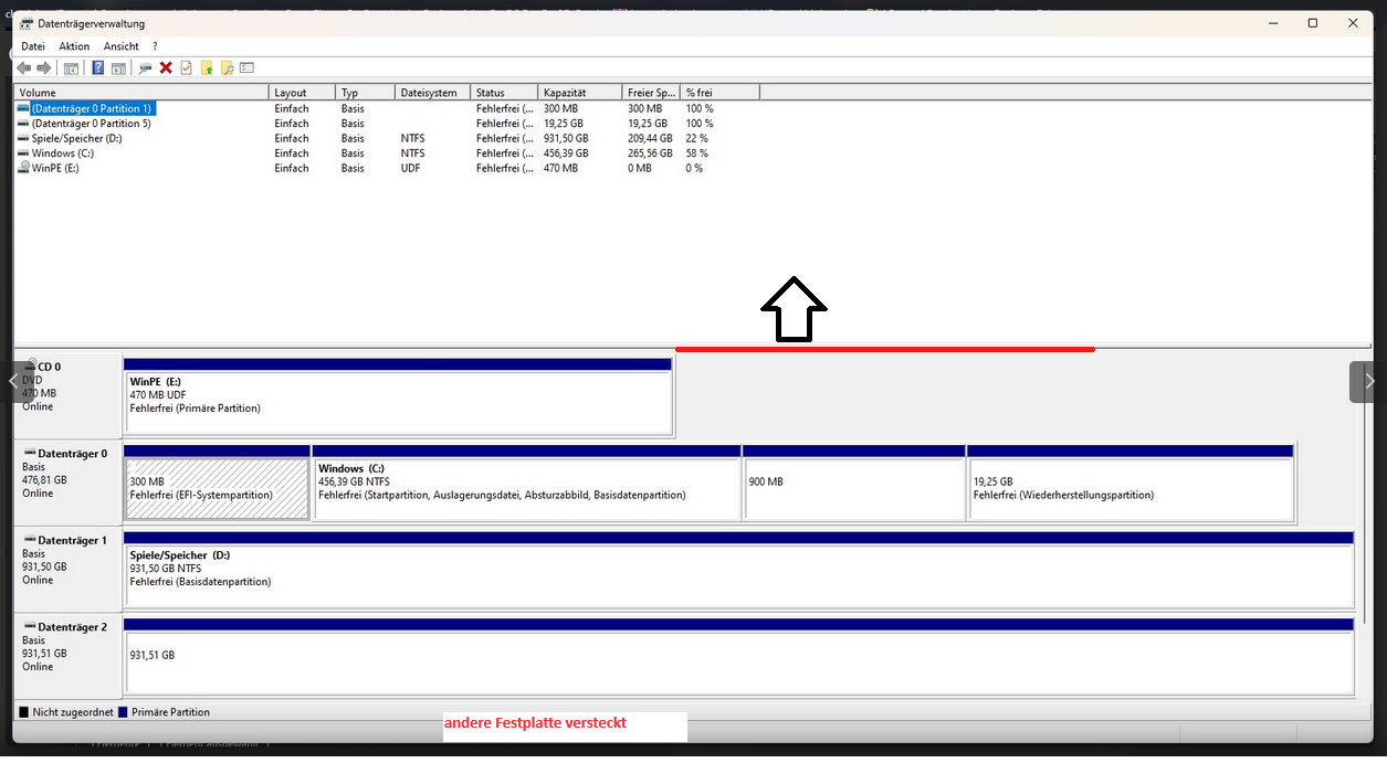

Du musst eventuell den rot markierten Balken anklicken und nach oben verschieben.
Eventuell versteckt sich unten noch ein Laufwerk?
Also ich habe nun nochmals einen Neustart durchgeführt mit angehängter Platte und ging gar nicht. Er liess sich nicht herunterfahren, blieb die ganze Zeit hängen und das selbige dann auc hbeim hochfahren. Mit angehängter Platte ging gar nix.
Ich habe keinen roten Balken in der Verwaltung und er findet sich nun gar nimmer echt komisch.
So verhalten sich sterbende oder schon richtig defekte Datenträger.

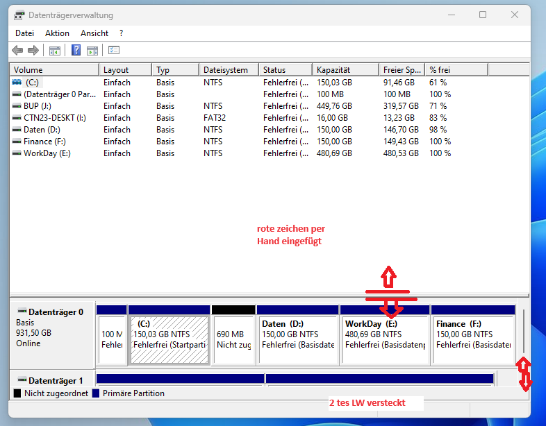

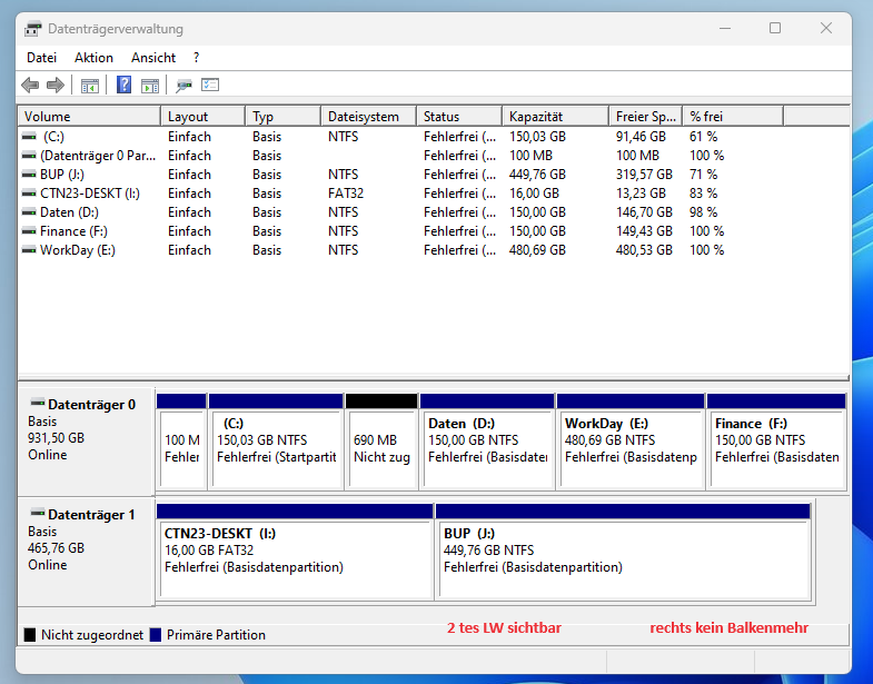

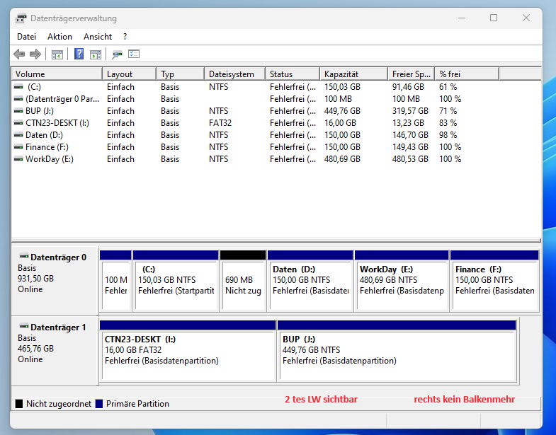

Ich glaub, du hast das nicht so ganz richtig verstanden.
Du klickst mit der rechten Maustaste auf den Balken an, sodass der im Bild rot markierte Doppelbalken mit den hoch / runter Pfeilen erscheint, da hälst du die Maustaste geklickt, und ziehst den Balken hoch.
Siehe Bild 1, da ist ein 2tes LW versteckt.
Wenn du nach Hochschieben des Balkens das 2 LW siehst, lässt du die Maus los, und siehst das 2te LW, und rechts ist der rot markierte Balken verschwunden.
Wie gesagt Rot markiert hab ich per Hand eingefügt
Also das habe ich schon verstanden und wie du sehen kannst gibt's bei mir drunter nix was sich versteckt. Jetzt war sogar die Festplatte erschienen. Ich konnte Buchstaben ändern, doch als ich versuchte zu Formatieren kam jedes mal das selbe wie im Bild sichtbar.
Kann die nicht mal irgendwie formatieren das eventuell wieder laufen könne.
Aber schau dir mal nun an was Crystal Disc von sich gibt. Nix von einer Chili Green komplett anderes Model????
Chilli Green ist kein Hersteller der Platte. Das ist schon richtig so.
Wenn du nicht mal formatieren kannst, das System hängt beim hoch- und runterfahren, dann liegt da ein Defekt vor. Controller mit eingeschlossen.
Dann gibt es nur noch 2 Möglichkeiten.
1) Das TV-Gerät deines Freundes hat es in einem anderen Format erstellt, ich denke da an Fat 32.
2) oder die Festplatte ist defekt, wie man an RAW erkennen kann.
Dein Freund soll sie mal an seinem Gerät testen. Wenn sie da zum Aufzeichnen / Wiedergeben läuft, soll er sie weiter nutzen. Wenn nicht = neue kaufen.
