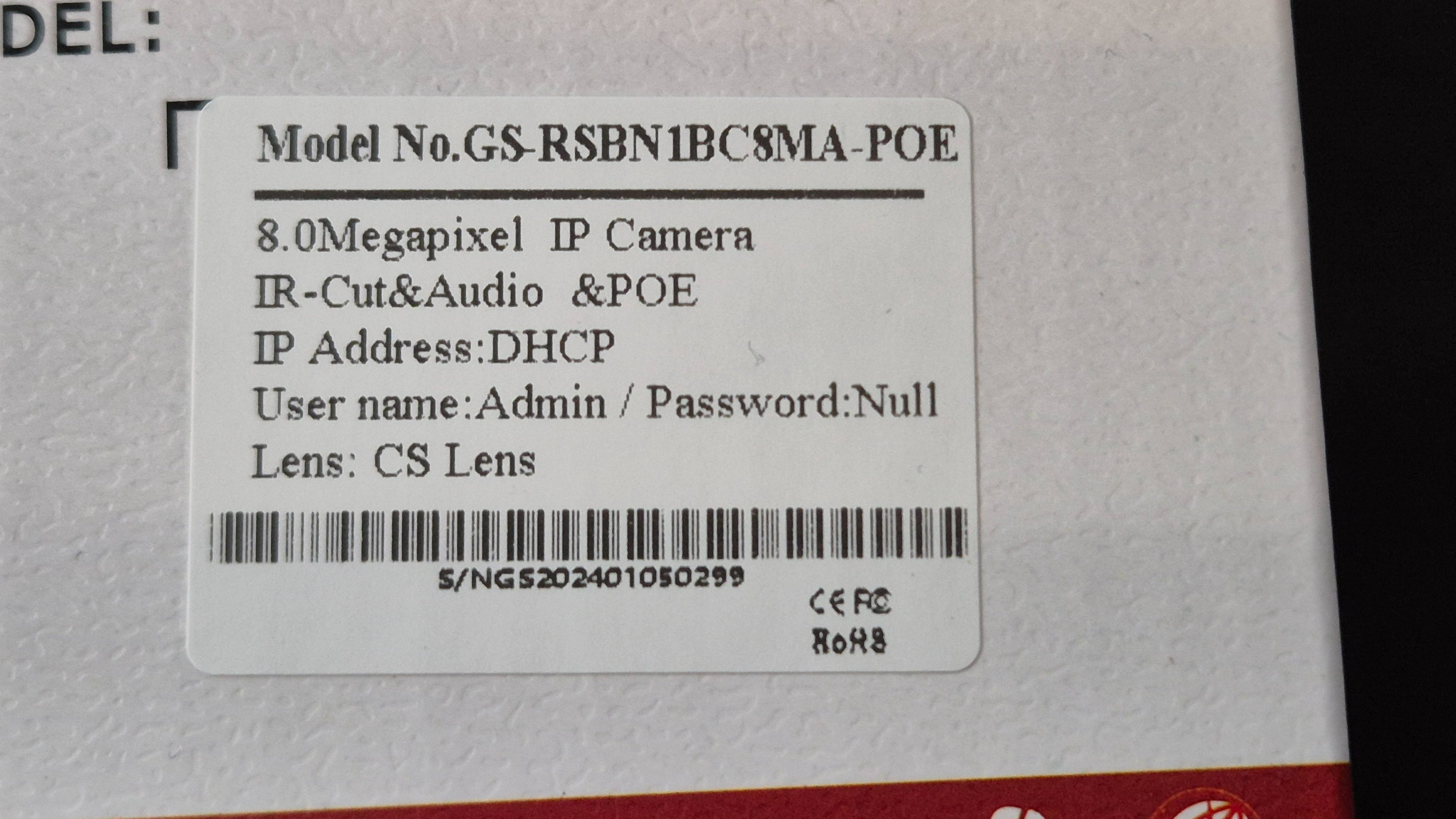

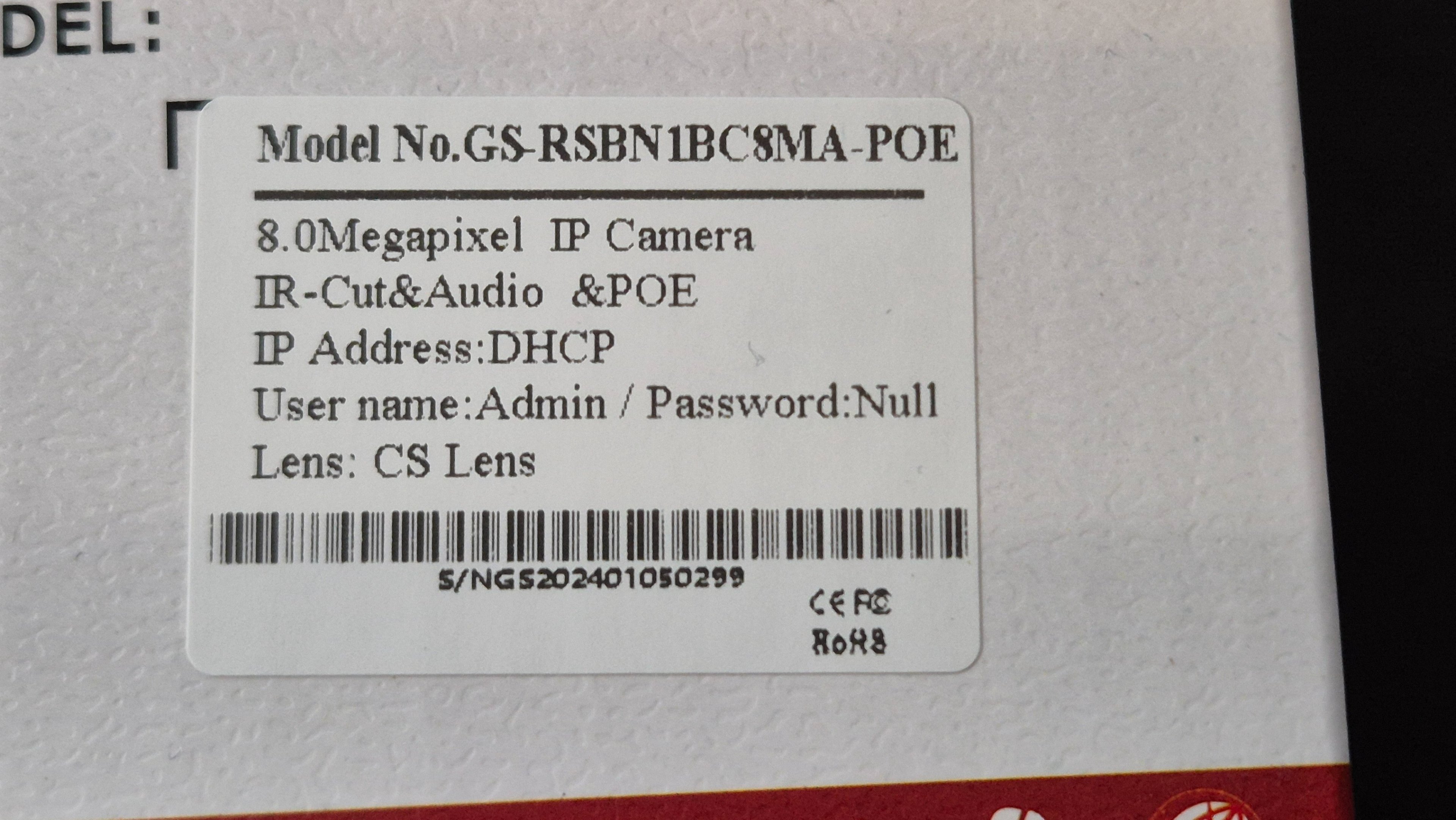

Es handelt sich um folgende Kamera
https://de.aliexpress.com/item/1005004206354226.html
Auf der Kamera steht nix. Am Karton ein Aufkleber - siehe Anhang...
Würde testweise (reines raten)
  • deinem PC die IP 10.0.0.1 und Subnetzmaske 255.0.0.0 geben
  • dann die Webcam anschließen und einen Ping auf 10.255.255.255 machen und dann mit arp schauen ob da was zu sehen ist
Man könnte die Cam mit einen Testrechner verbinden, in dessen Netzwerkeinstellungen DHCP aktiviert ist und schauen, ob vom DHCP-Server der Cam dem Test-Rechner eine IP-Adresse vergeben wurde. Aus dem Ergebnis dann Rückschlüsse auf die IP-Adresse der Cam ziehen.
Also beim Hersteller:
Ist doch https://www.geniuspycam.com/product...l-usb-camera-otg-uvc-compatible-plug-and-play oder?
https://www.geniuspycam.com/cases/ => i bought the poe ip camera , it have rj45 and DC 12v PORT , How can i power it ?
,regard how to connect with the camera !
( if you don't have poe switch ,pls use lan cable connect with the camera's rj 45 port and other side connect with your router directly ,
and then use dc 12v power adapter connect with dc connector )
if you have poe switch ,pls just use lan cable connect with camera's rj 45 port , don't make it with dc 12v adapter With dc connector!,
if you use poe switch and dc 12v power together , camera will died ,
after you make it with power correct ,then , you can
it install the cd disk 's main software ''device manage or cms !
1.1.as normal : the default ip address is 192.168.1.10.CMS 's name is super .password is null &no password
for web broswe ,the name is ''admin '' .password is :null &no password
for lastest software for PC -CMS , pls go link download :http s://download.xm030.cn/d/MDAwMDA0NjI=
for lastest software for PC-Device manager , pls go link download :
https ://download.xm030.cn/d/MDAwMDA2NTQ=

Ich hab hier einen Blogartikel gefunden, der zur Modellbezeichnung der Kamera passt.
Dort ist auch die Rede davon, dass die Kamera die IP 192.168.1.10 hat. Damit würde ich es mal probieren.
-> PC Netzwerkkarte mit 192.168.1.x und 255.255.255.0 konfigurieren und die Kamera an direkt an den PC anschließen.
Reaktionen: cixz
Leute... ich bin drin... ähm drauf!
Die letzten beiden Hinweise waren es am Ende.
Die Cam hat die feste IP http://192.168.1.228
Warum auch immer...
Danke in die Runde. :schluck:
