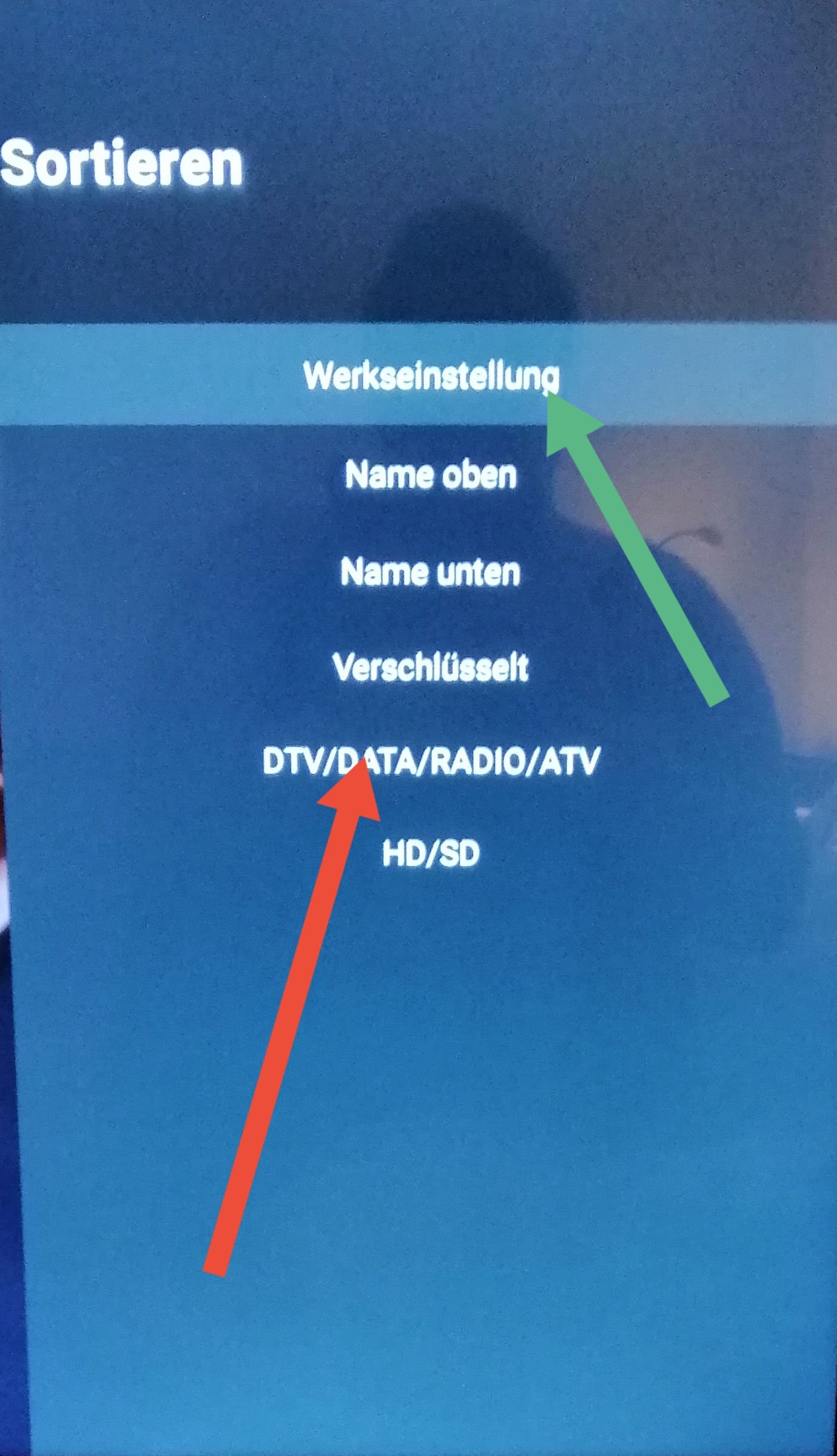

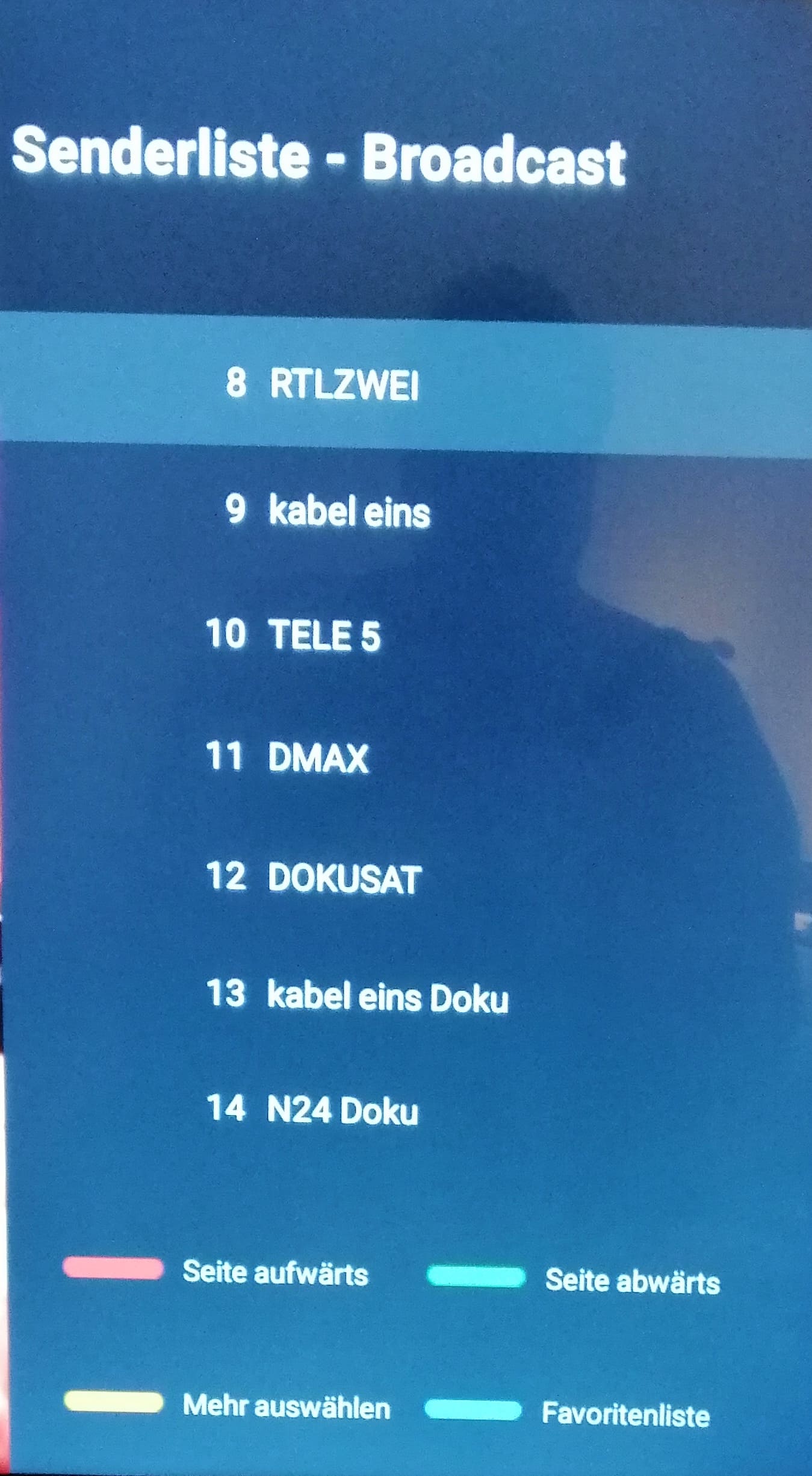

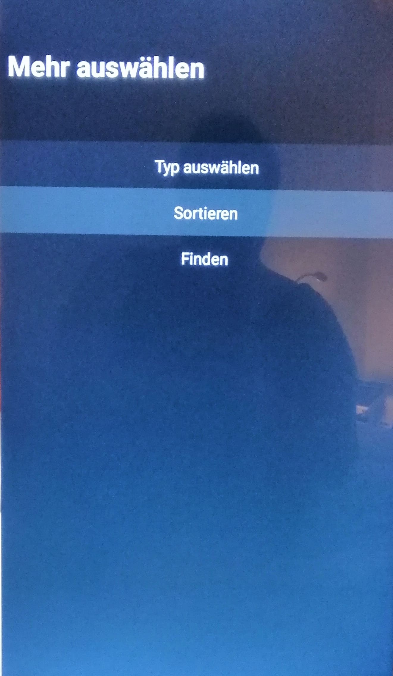

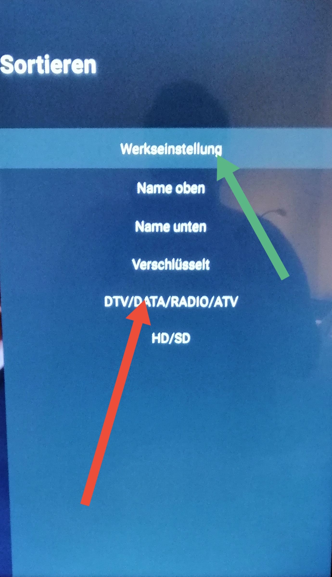

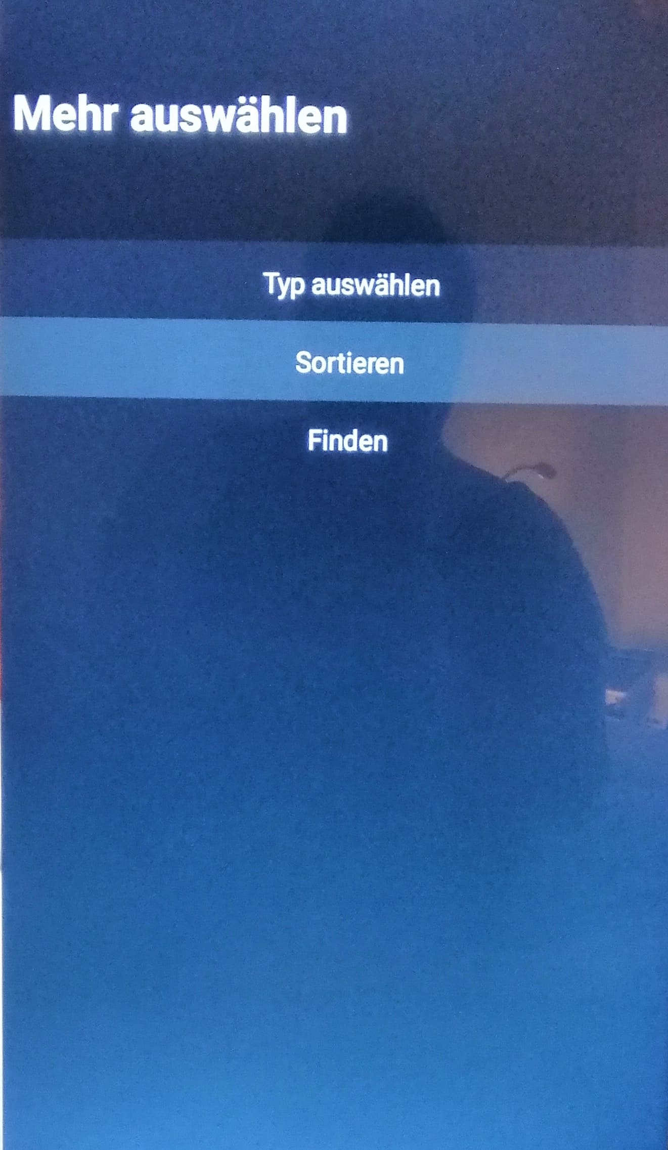

Irgenwie hat mir mein Problem keine Ruhe gelassen und ich wollte mich damit so nicht abfinden. Irgendwo hier im Thread war die Rede von Werkseinstellungen. Das war mein Stichwort. Nachdem ich in den Einstellungen gestochert habe, fand ich dann plötzlich die Senderliste(siehe Anhänge). Selbige war nach der roten Markierung sortiert. Mir fiel dann auf das beim zappen genauso gesprungen wurde. Nachdem ich dann die Sortierung auf Werkseinstellung gesetzt hatte war alles tutti😁👍
Also nochmals Danke für Euer Wachrütteln und alle Denkanstöße🙏🍀👍
