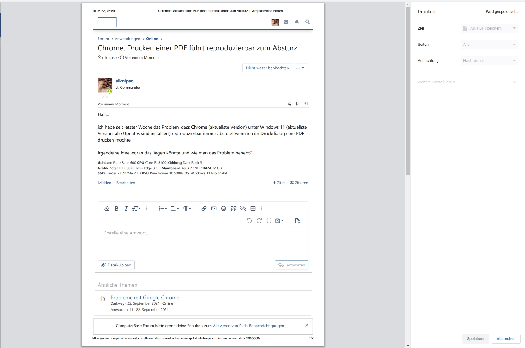

Beim drucken friert er an der Stelle ein:

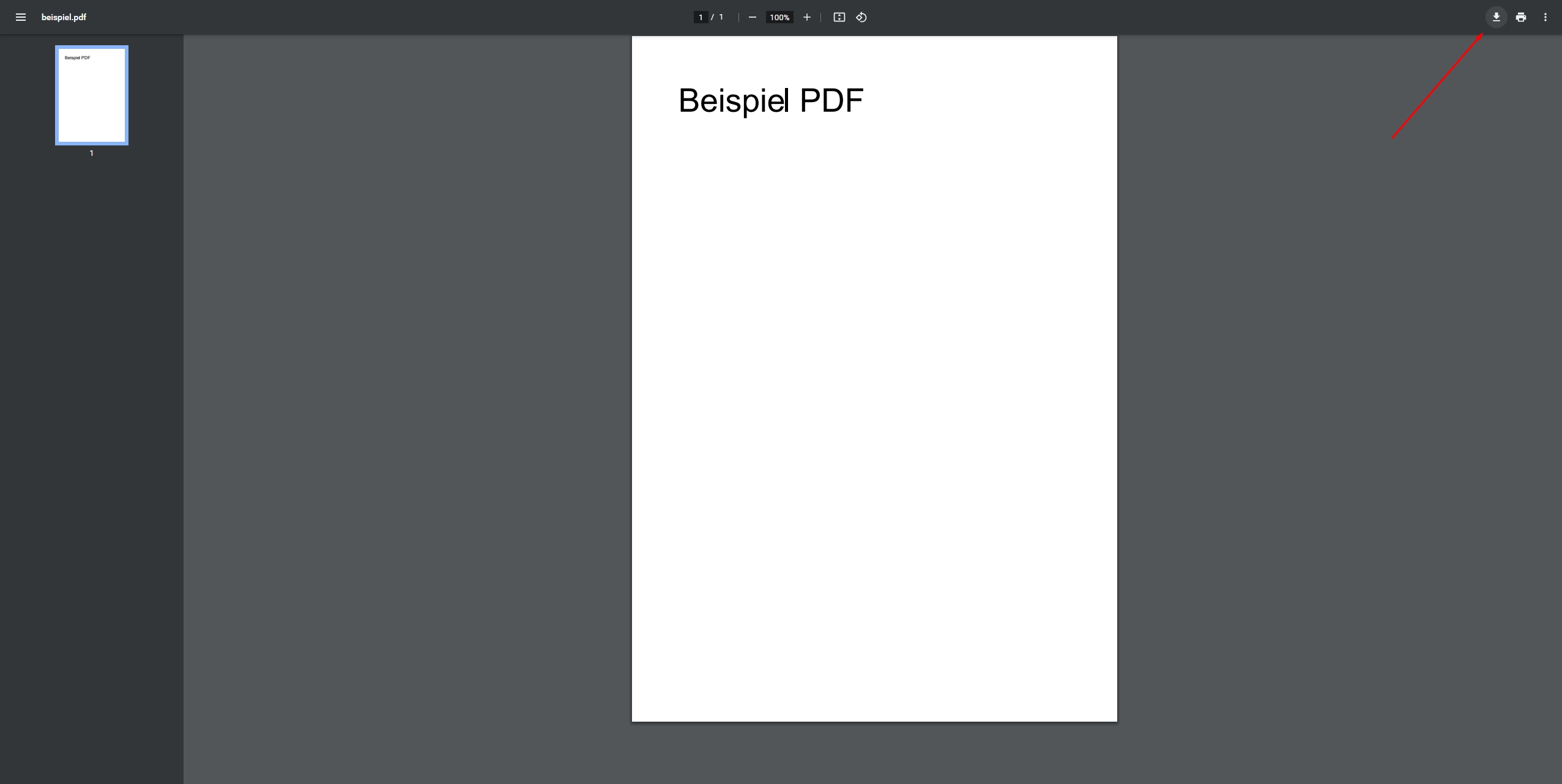

Und beim speichern sobald ich auf den Download Button drücke:

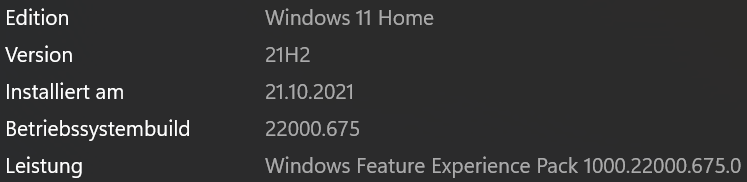

ch habe seit letzter Woche das Problem, dass Chrome (aktuellste Version) unter Windows 11 (aktuellste Version, alle Updates sind installiert)
Teile uns doch mal die genauen Versionsnummern mit. Die Aussage aktuellste Treiber ist einfach nicht so hilfreich.

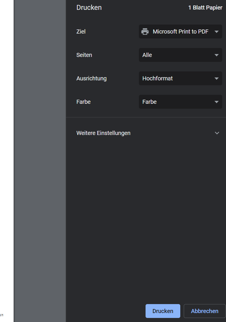

Ansonsten ist bei deinem Druckmenü gar kein Drucken eingestellt, sondern ein speichern. Dabei scheint es ja abzustürzen. Gleiches für den Download.

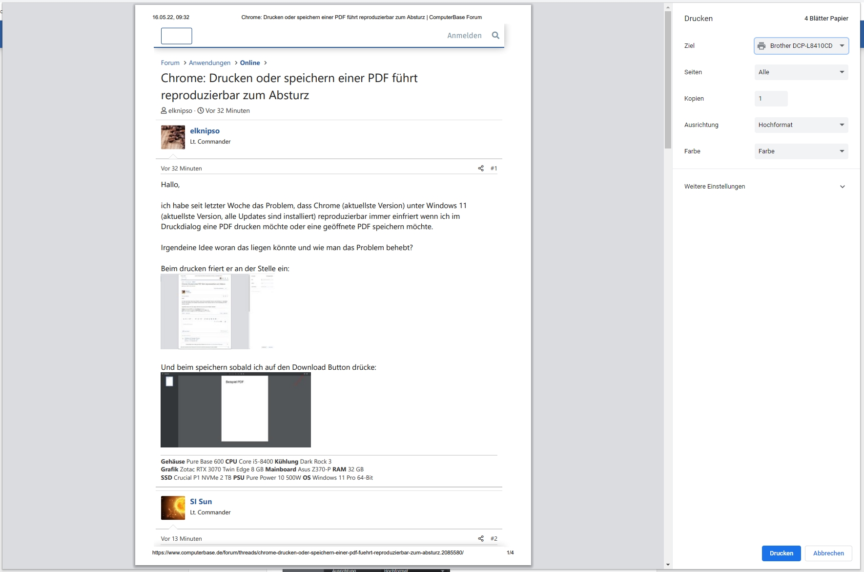

Wenn ich einen Drucker auswähle im Drucker Dialog dann sieht das bei mir auch anders aus:
Aber in dem Fall tritt das Problem nicht auf sondern nur wenn ich was mit PDFs mache. Sprich drucken über den Druck Dialog oder speichern.

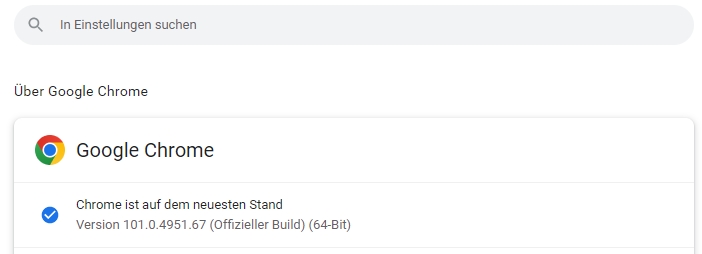

Chrome Version:
