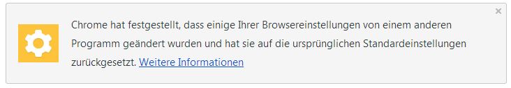

Jedes mal, wenn ich den Chrome Browser startet, zeigt mir dieser im Einstellungsmenü an, dass angeblich die Einstellungen des Browsers von einem anderen Programm verändert wurden. Deshalb löscht chrome bei jedem start alle Erweiterungen die ich installiert habe (siehe screenshot).
Folgendes habe ich schon probiert:
- Scan mit Adaware
- Scan mit AVG (komplett)
- Scan mit JRT
- Scan mit adwcleaner
Nichts gefunden.
