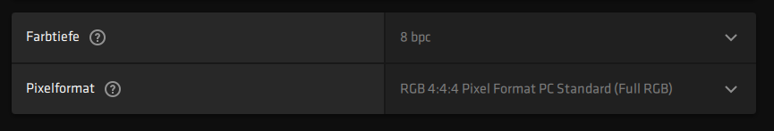

Normalerweise ist es genau umgekehrt. Wenn die Hardwarebeschleunigung deaktiviert ist, werden die Videos zu blass dargestellt, weil der Wertebereich nicht von voll auf begrenzt korrigiert wird. Ich habe hier keine AMD Graka zum Testen, aber vielleicht steht bei euch das Pixelformat im Treiber nicht auf RGB voll, sondern auf begrenzt.
Man sieht ja direkt nach dem Start des Videos, dass das Bild OK ist. Keine Sekunde später wird der Kontrast vermutlich runtergeschraubt, sodass es wie ein Grauschleier aussieht. Man kann es auch wieder an den Anfang des Videos setzen oder einfach den Tab hin und her wechseln, wo es meist wieder ganz normal abgespielt wird und dann aber eben direkt wieder im Grauschleier endet.
Beide Monitore:
