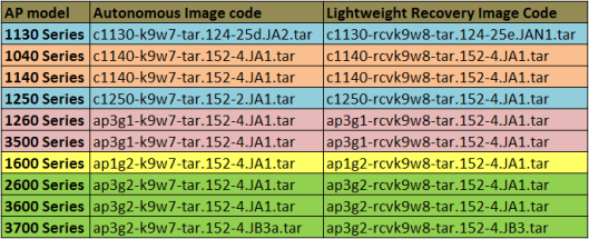

Ich habe einen Cisco AIR-LAP1142N-E-K9 AP. Dieser läuft leider im Lightweight Mode. Ich möchte ihn jetzt als Autonomouen AP konfigurieren. Leider finde ich für den Autonomous Mode keine IOS mehr. Kann mir jemand die ISO Datei zur Verfügung stellen?

Ganz dumme Frage: Hast du mal einfach nach dem Dateinamen gegooglet? Wobei zu sagen ist, das die aus deinem Bild nicht die aktuellsten sind. Das waere naemlich die hier:

Dein Link verweist auf einen gänzlich anderen AP (der allerdings auch schon länger EoL ist)..
@Joe Dalton: Shit, das mit dem Link ist mir garnicht aufgefallen. Der war aus der End-Of-Life Notice fuer die 1400 Serie, aber die sind ja inzwischen komplett aus den Downloads rausgefallen. Da hat Cisco wohl Links recycled. EDIT: Oder auch nicht ;) Danke, @Evil E-Lex /EDIT

Ich habe in die Release Notes geschaut (Danke für den Hinweis!), aber ich würde ausgehend von Table 1 immer noch behaupten, dass es das falsche File ist. Die Release Notes sind für ein Software Release, aber die unterschiedlichen APs haben trotzdem unterschiedliche Images.
Aber ich lasse mich gerne vom Gegenteil überzeugen.
