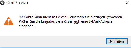

meine Frau hat bei ihrer neuen Firma aus den Niederlanden eine Mailadresse bekommen, auf die sie via Citrix zugreifen soll. Wie immer muss man überhaupt 20x nachfragen, bis die IT zumindest mal so ungefähr die notwendigen Angaben und Infos liefert. Ich habe nun Citrix Receiver installiert. Nach der Installation verlangt Citrix Receiver die Mailadresse, was aber fehlschlägt, siehe Anhang. In einem Screenshot von der Firma, verlangt Citrix Receiver aber als Ersteingabe User Name => Passwort => Log on (so sieht es zumindest aus...auch mal als Bild angehängt). Kann mir jemand helfen, ob ich die falsche Citrix- Installation habe (ist Citrix Receiver für Windows) oder ob es am Backend liegt? Warum macht man das für Mails so unkomfortabel? Ich kann das Mail-Konto so doch nicht in den Mail-Clienten einbinden. Die Firma argumentiert mit Sicherheit...

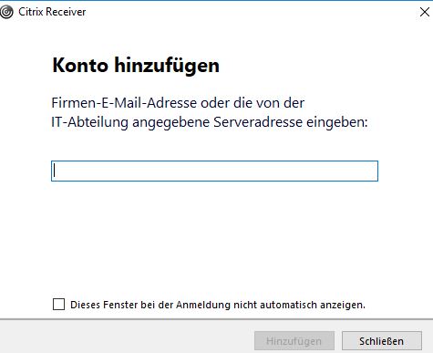

Hallo Zusammen :), danke für das schnelle Feedback. Das Problem ist, dass beim Start von Citrix nur eine Möglichkeit der Eingabe besteht "Konto hinzufügen", entweder durch die Firmen-E-Mail-Adresse oder die Serveradresse. Das schlägt mit obiger Meldung im Bildanhang fehl. Ich kann also vorab gar nichts auf dem Server starten. Auch die Eingabe von Benutzername und Passwort entfällt, da die entsprechende Maske nicht vorhanden ist ( angehängtes Bild). Deshalb war schon mein Gedanke ob es nicht der Receiver ist, aber der muss es sein. Denkt ihr an eine fehlerhafte Einrichtung im Backend? Freu mich von euch zu lesen....Unbenannt0134.JPG
Man kann die Webadresse auch direkt beim Receiver eingeben als erstes, danach loggt man sich am Receiver mit Benutzer und Passwort ein und kommt zu den freigegebenen Resourcen. Das geht auch ohne einen Browser.

- Webseite heisst "https://remote.dieFirma.nl" dann musst du das bei der ersten Maske im Receiver auch eigeben (auch wenn da Mailadresse steht)
- Danach fragt er nach Benutzername und Passwort
- im Receiver kann man dann für das Hauptfenster seine Icons aussuchen (je nach dem wieviel freigegeben ist)
