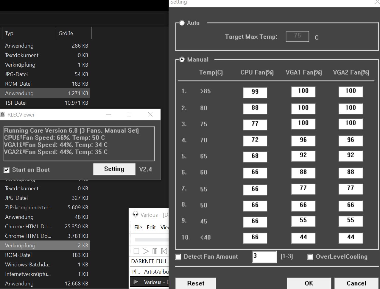

google mal nach dem tool. einschränkungen beachten.
