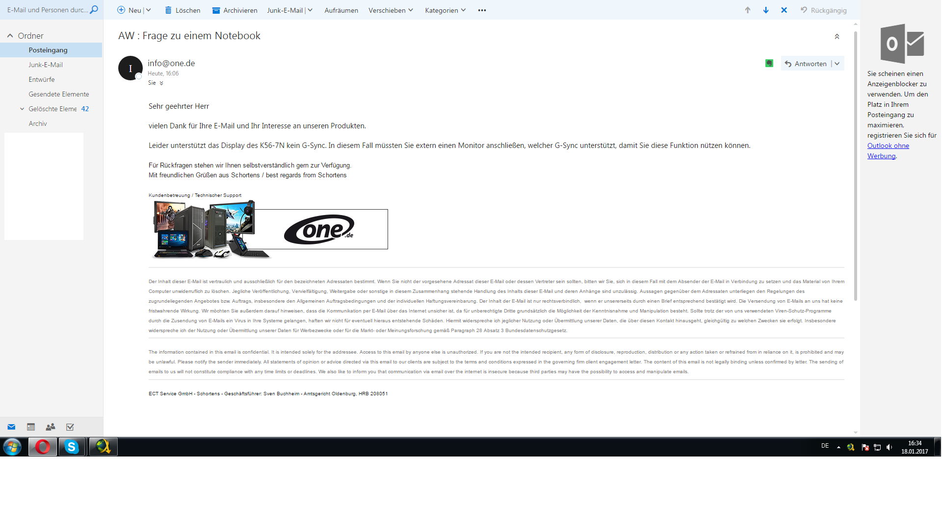

In den Notebooks steckt in der Regel kein G-Sync Modul. Die Information wird über eDP (also wie Adaptive Sync) an den Bildschirm übertragen, da schlichtweg kein Platz für ein weiteres Modul ist - leider kann man aufgrund einer Treiberrestriktiontrotzdem keinen Freesync Monitor ansprechen, soweit ich weiß :( ).
Daher kann man das nicht wirklich an einem Bauteil festmachen. Theoretisch müsstest du daher den entsprechenden Shop, der das Notebook zusammensetzt, angeschrieben werden, ob das Exemplar G-Sync unterstützt, wenn es aus der Beschreibung nicht hervorgeht.
Korrigiert mich wenn ich falsch liege, aber z. B. One.de bietet Clevos an, die von Haus aus G-Sync supporten, aber von One.de dann mit einem anderen (günstigeren) Bildschirm ausgestattet werden, so dass dann doch wieder kein G-Sync enthalten ist.
Hier die Diskussion auf Mydealz zum K56-7N (aus Basis eines Clevo P751) und die Antwort (Frage per Email gestellt vom dortigen Nutzer EvilGod) vom Support:
Daher muss man schon aufpassen, was man wo bestellt, obwohls auf der Clevo Seite ggf. beworben wird.
