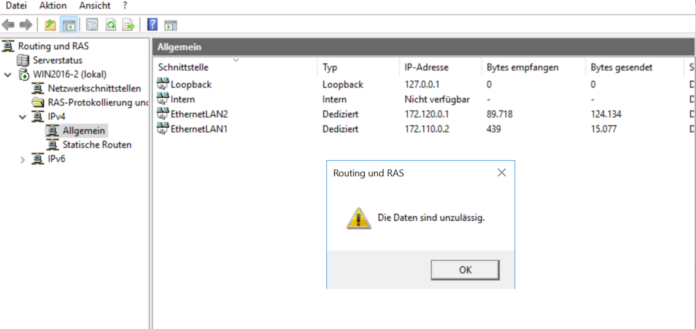

Ich habe jetzt eben den Relay Agent neu installieren wollen, dann kam diese Fehlermeldung.
Du hast alles auf einem Geraet? Wenn der RelayAgent im 120.0.1 arbeiten soll, darf er keine 110.0.1 Adresse haben. Er soll die Anfragen von 120.0.1 weiterleiten nach 110.0.1 und die Antworten von dort an die Klients weiter reichen.
DHCP-Server alleinig 110.0.1, Relayagent alleinig 120.0.1.

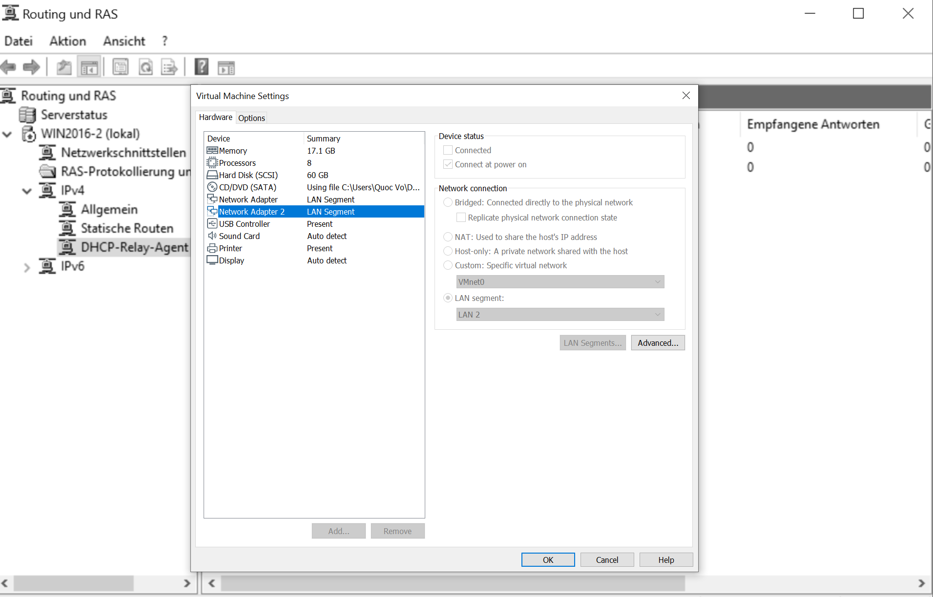

Was nutzt Du als Virtualisierungshost?

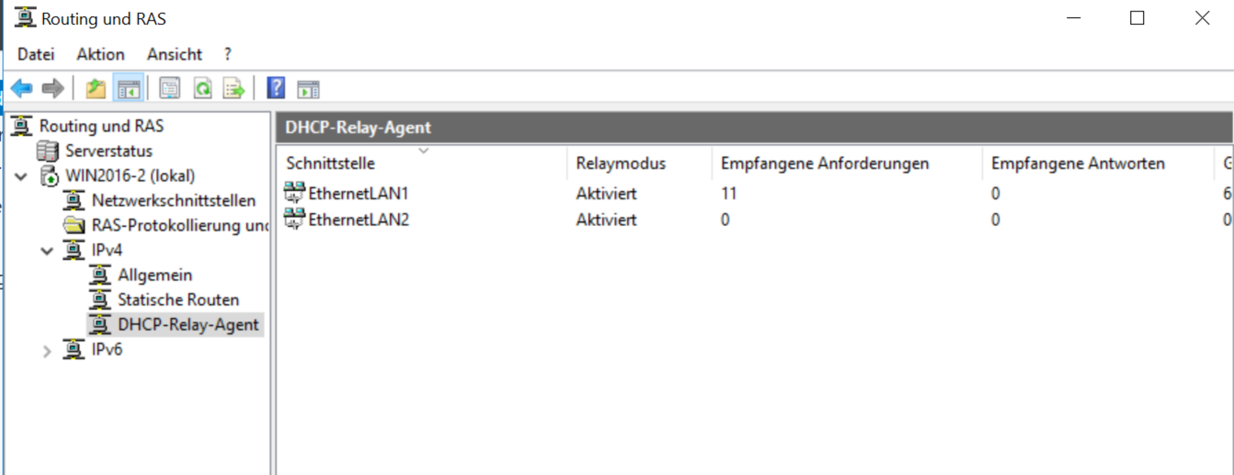

eben das ist das Problem er kriegt 172.110. von Segment 1 . Es hat am Anfang funktioniert. Ich hatte den RA gelöscht um die Einrichtung zu dokumentieren und dann ging es nicht mehr. Der RA läuft wieder, der DHCP Server ist hinterlegt und wieder keine Aktivität in LAN2. Ich nutze VMware Workstation 15 Pro.

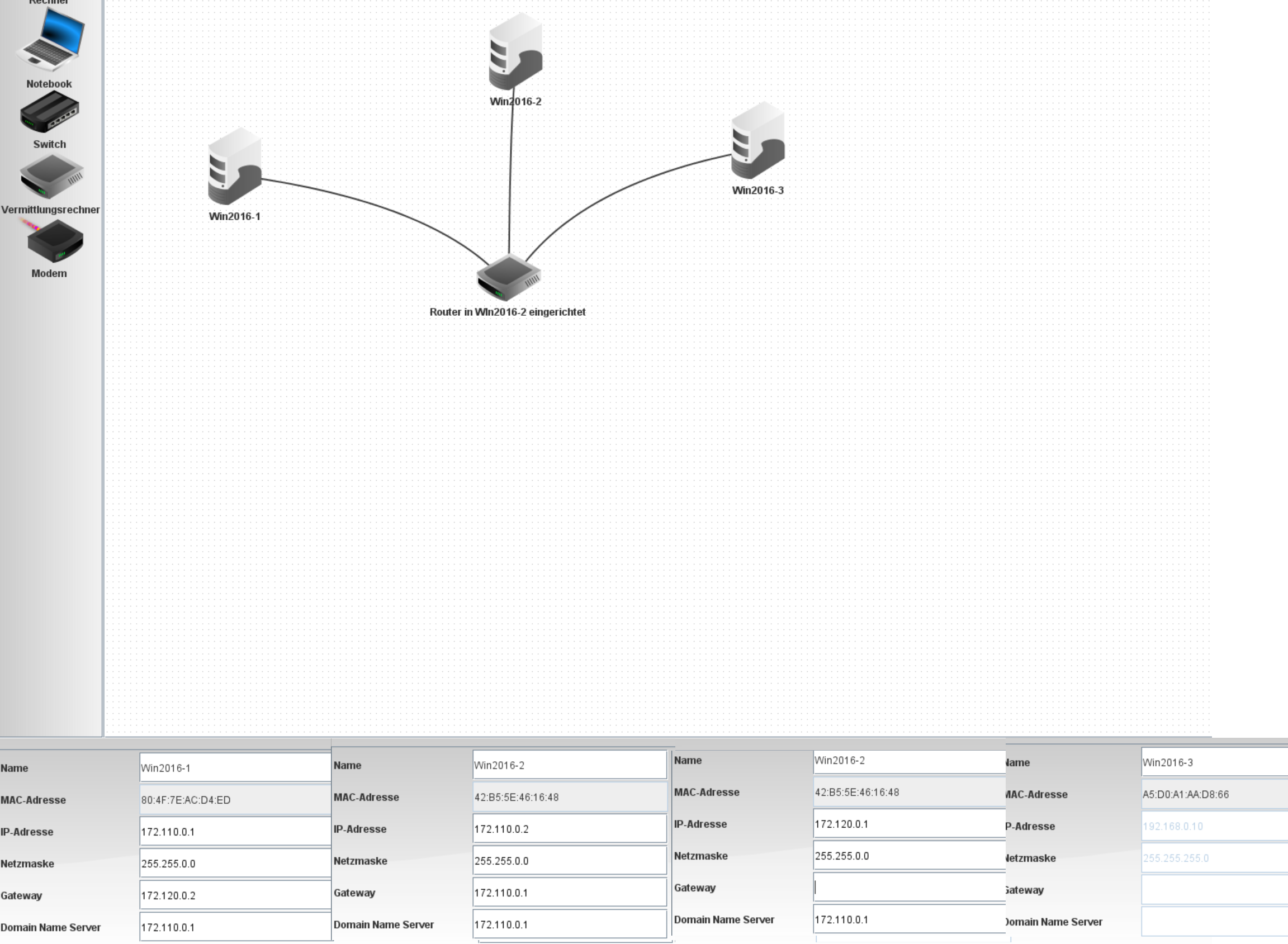

Mal Dir auf einem Blatt Papier mal auf wie Dein Netz momentan aussieht. Schoen mit Geraet, IP, Subnet und Gateway.
Ich persoenlich kann Dein virtuelles Konstrukt nicht wirklich nachvollziehen.
Bei mir (VMWare) waeren es zwei hostonly Netzwerke.
Dazu 4 VM. Eine VM der DHCP, eine der Relay, eine der Client, eine mit einem OS mit Routingfunktionalitaet.
Die VM mit dem RouterOS bekommt zwei Netzwerkkarten die je im hostonly Netz sind. Relay und Klient sind im gleichen hostonly.

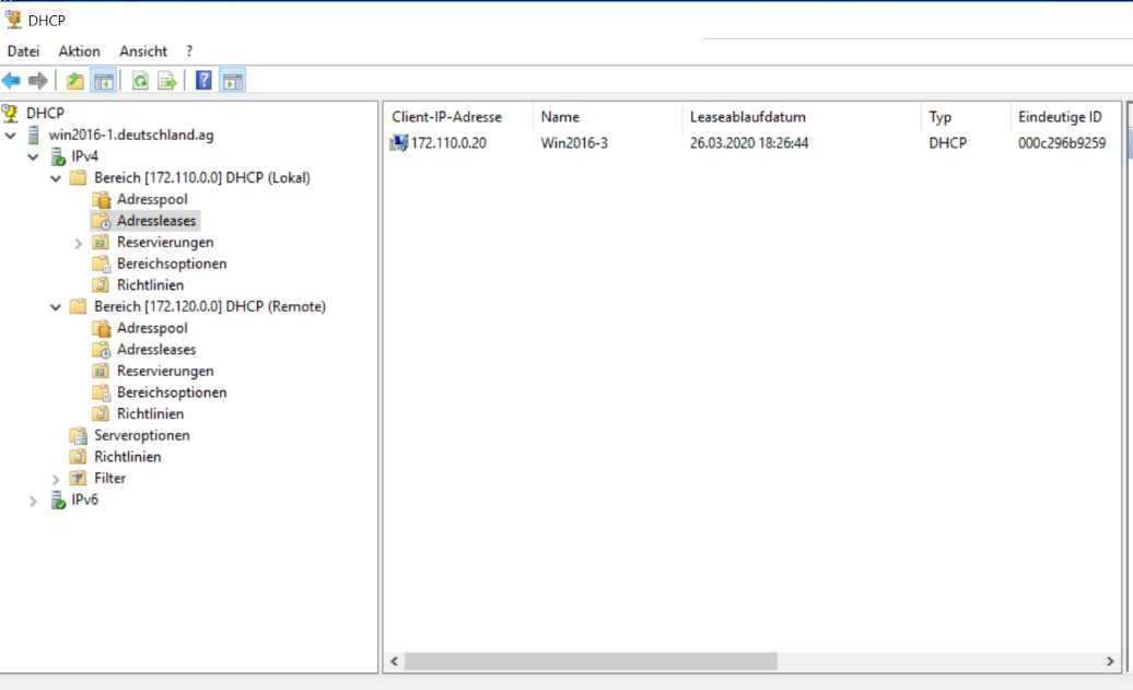

Jetzt ist er immerhin im richtigen Standard Gateway. Bekommt aber keine IP vom DHCP Server.

So also es geht um Rechner Win2016-3. Der soll die IP-Adresse vom Lan Segment 2 bekommen und der DHCP Server Win2016-1 soll es zuweisen.
Es sind insgesamt 3 Rechner. Rechner Win2016-2 besitzt zwei Netzwerkkarten und fungiert als Router LAN 1 und LAN2 der Relay Agent ist auch auf dem Rechner.
So wuerde das netztechnisch bei mir aussehen. Habs schnell mal zusammengepfriemelt.
Ist im Prinzip das was ich in Post #8 schon geschrieben hab.

Ich konnte das Problem lösen. Auf dem Agent-Relay Rechner waren die IP-Adressen der Netzwerkkarten vertauscht. Danke für Eure Zeit :daumen:
