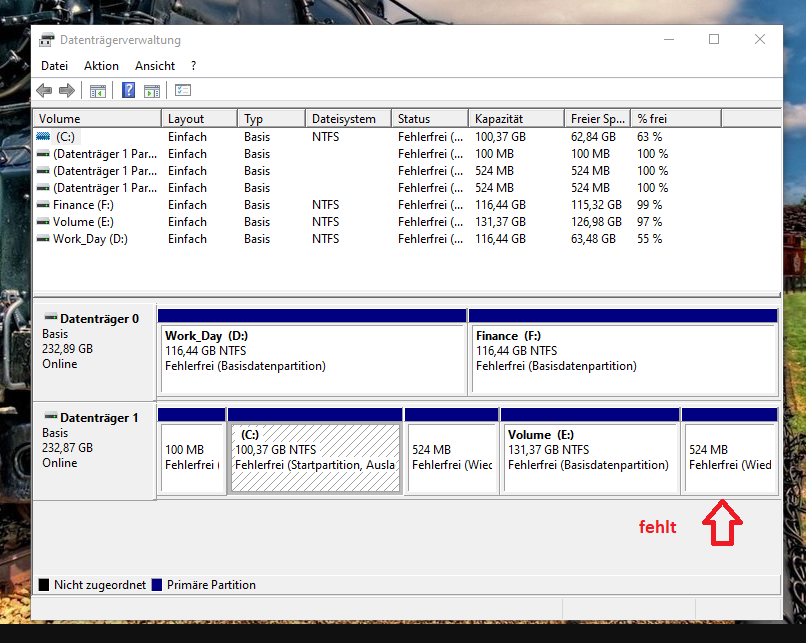

Du sprichst von zwei Partitionen? Das sind normalerweise aber min. drei...
Systemwiederherstellung, EFI und eben das Laufwerk C:\.

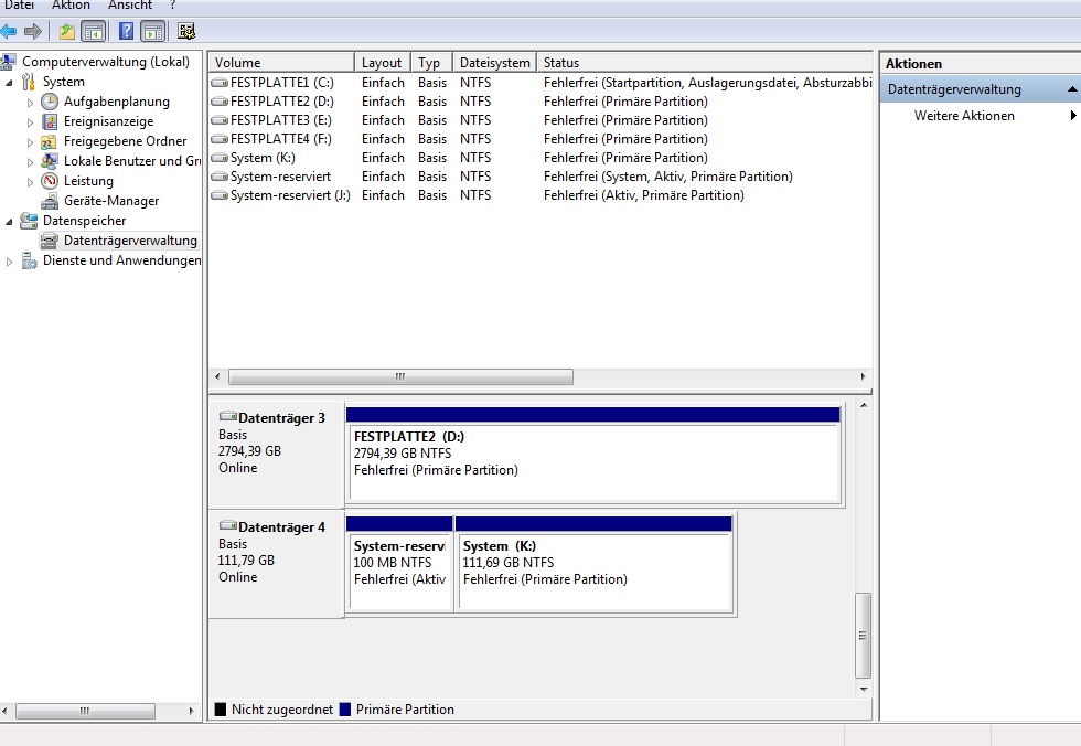

bevor windows der reperatur versuch gemacht hatte war es komplett ausgegraut als wäre garnix drauf
das ist mein pc die ssd hängt am usb dran :)

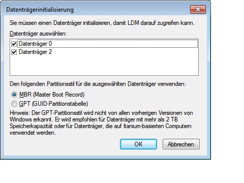

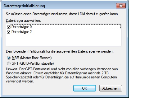

gerade feststellen müssen die verbauten hdd´s im betroffenen pc sind auch alle als nicht formatiert angezeigt :( das gibt richtig stress gerade weils der pc von meinen vater ist und der die sachen am besten gestern braucht
wenn ich da jetzt auf ok drücke formatiert er mir dann die platten ? das sind hdd´s wo noch wichtige daten drauf sind und diese werden nicht erkannt

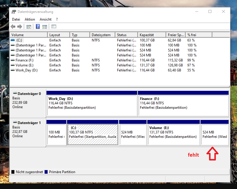

Ponderosa schrieb:
Ok, dann fehlt am Ende die 524MB Partition

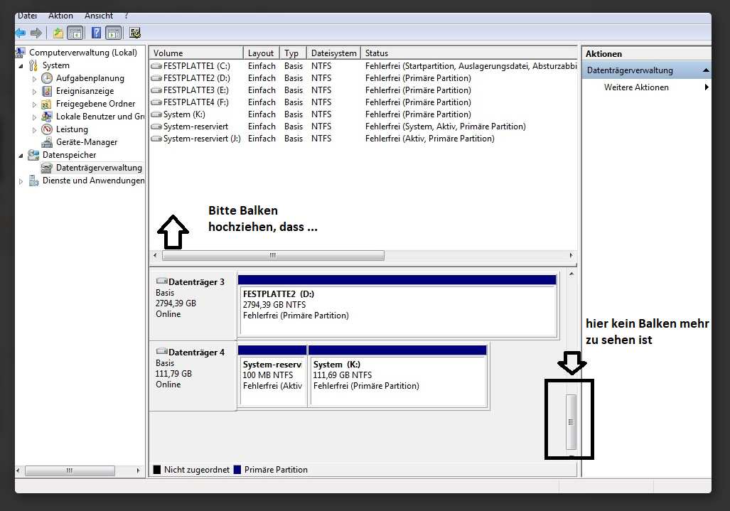

ja ich glaub bei windows 7 gabs das noch nicht der pc ist für cad und 3d drucker also nicht fürs netz
@Ponderosa
Dafür hast du deren zwei...
@-Legend-Storm-
Sieht so aus, als hättest du die leere auf die volle geklont.
Ich würde jetzt (nachdem alles gesichert wurde) alle bis auf die eine abstecken und eine Reparatur versuchen.
Ok. Ich bin von Win 10 ausgegangen.
Startet der PC denn noch von der originalen Platte, von der aus du klonen wolltest?

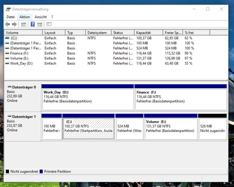

@Robo32
Ja, die 2te habe ich aber gelöscht, da ich gestern bei einem Restore mit Macrium Reflect nicht aufgepasst habe.
Sieht jetzt so aus.
