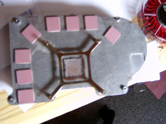

hab eine X1800XT connect3d also identisch mit der hier oder der sapphire.
der kühler ist nicht einfach nur schlecht...der ist eine frechheit. seht mal die pics an...
leider ist meine digicam auch net viel besser........
ich hab mir einen Vf700 Alcu draufgeschraubt. die temps sind von max. 88° auf
80°max gesunken...von der geräuschkulisse ganz zu schweigen. stabil geoced bringt sie
schlappe 9683 3D 05 marks...also ganz ok. spiele übrigens COD2,NFS-MW volle details. qualitysettings auf 1280x1024...top quali supertexturen...keine ruckler...

Doch, doch, WL-Paste bedeckt nur halt noch die Kupferplatte, die direkt auf dem Grafik-Chip liegt, und unter der Plastikabdeckung sitzen auch feine Kupferlamellen.
stimmt . unter der WLP liegt ein kupferlamellenkühler. toll.
die RAMs werden eh nicht gekühlt...bestenfalls geben sie ihre wärme über die rückseite des PCBs ab. die tollen schaumgummiunterlagen auf der Alugusspladde nützen eh nicht.
wie man einen kühler konziepieren kann, der 1. extrem schwer
2.,schlechtkühlt und noch dazu
3.elend laut ist.....respekt. der entwicklungsingeneur bei ATI hat bestimmt vorher in der Autoindustrie gearbeitet...in der felgenentwicklung....als er dann 12 eckige gezeichnet hat ist er gefeuert worden :p
der kühler ist wirklich zum vergessen. entweder umbauen und tschüss garantie oder das headset am besten am kopf festtackern und bloss nicht abnehmen. :freak:
Naja, der Originalkühler ist, wenn man es darauf anlegt, leistungsfähiger als der Zalman VF-700 Cu. Bei 100% Drehzahl habe ich knapp die 40 Grad Grenze im Leerlauf unterschritten, unter Last waren es knapp über 70 Grad. Aber die Lautstärke ist dann natürlich inakzeptabel, da genauso laut wie die 2-3 Sek. beim Systemstart.
