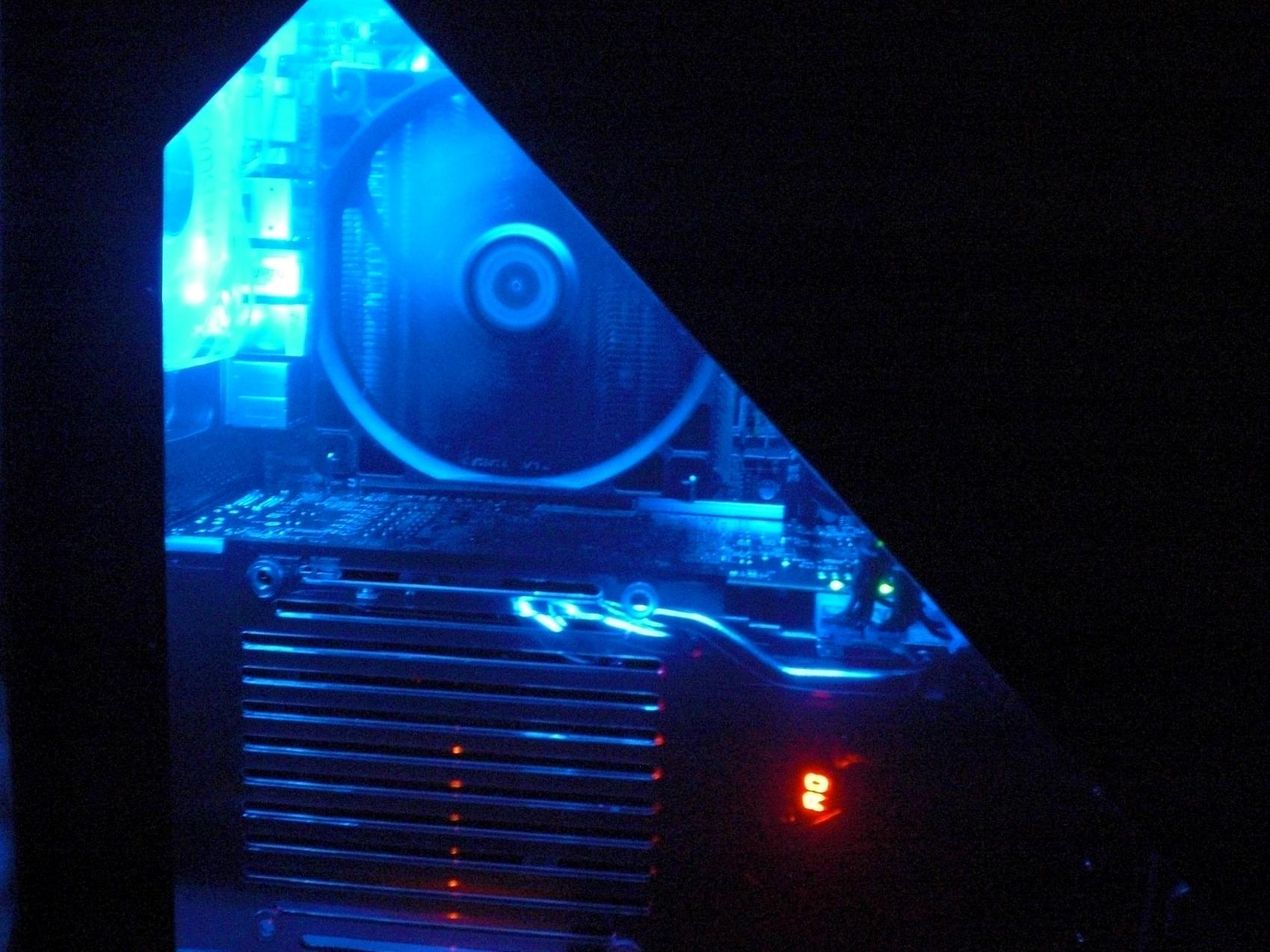

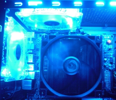

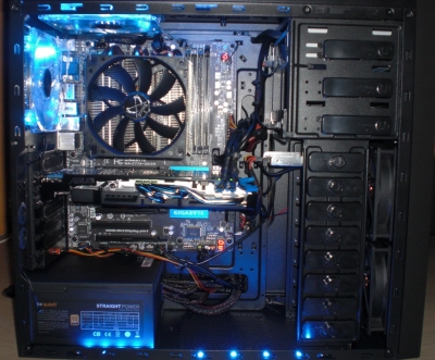

CIMG2907.JPGCIMG2902.JPGCIMG2897.jpgCIMG2897.jpgÜber einen unteren Lüfter kann man streiten ob der Sinn macht,aber in Sachen Staub ist das Shinobi mit auswaschbaren Staubfiltern ausgerüstet,was ich auch wiederum in dieser Preisklasse erstaunlich finde. Ich persönlich habe beim Shinobi 2x120mm Lüfter in der Front,1x140mm auf der Oberseite und natürlich an der Rückseite einen 120mm. Airflow und Temps sind alle im grünen Bereich. Als PSU habe ich ein BeQuiet Straight Power E9 480W verbaut.

€: @Farang Lao: wie lang ist deine Grafikkarte und wo (Bild 2) würde der Lüfter unten denn genau liegen?
Ich hab ebenfall das E9 480CM, ist die Länge des 4 PIn fürs Mainboard denn gut ausreichend? Der liegt bei meinem Mainboard leider ganz oben.
MAn kommt mit dem Netzteil Kabel locker an das 4Pin des MoBos (zumindestens hier beim Gigabyte Z77X UD3H). Die beiden Lüfter des Cases sind nur Standard !! Klar sollte man sich noch 2 zusätzliche Lüfter kaufen,was jetzt aber nicht wirklich teuer ist,dazu sind die Bitfenix Lüfter recht leise die beim Shinobi schon drinnen sind.
Beim Shinobi passt nahezu jede Karte rein,da meine Frau aktuell eine Gigabyte GTX 760 OC Windforce 3 hat,kann man das wohl behaupten^^ Auch diverse Sapphire oder Inno3D Karten mit 3 Lüfter passen locker (alles schon ausprobiert). Der Lüfter würde übrigens unten neben dem Netzteil im Boden verschraubt,finde ich aber eher unnötig,weil es zu ungünstigen Verwirbelungen kommen kann (das sagt nicht nur Spilunke sondern auch ein Video von PCGH) !
