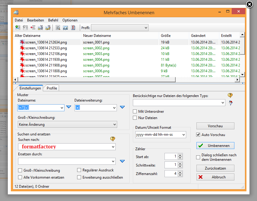

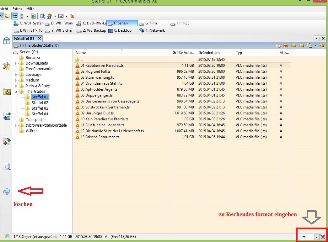

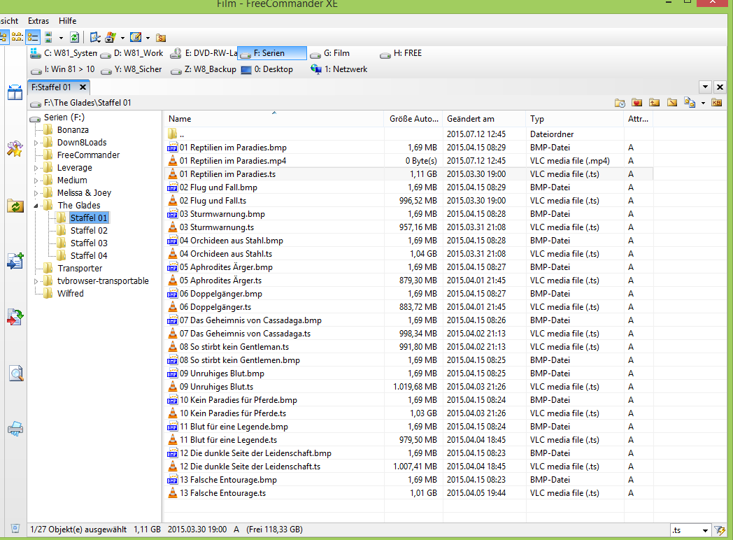

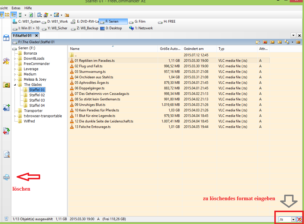

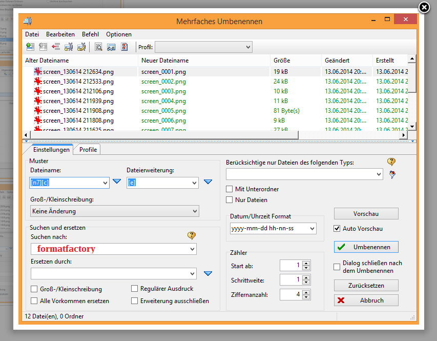

Da empfehle ich mal Freecommander XE

@ Entilzha Schau dir mal Freecommander XE an, da kannst du dir deine ganze Mühe ersparen.

Du darfst dir aber gerne das Freecommander XE ansehen.
