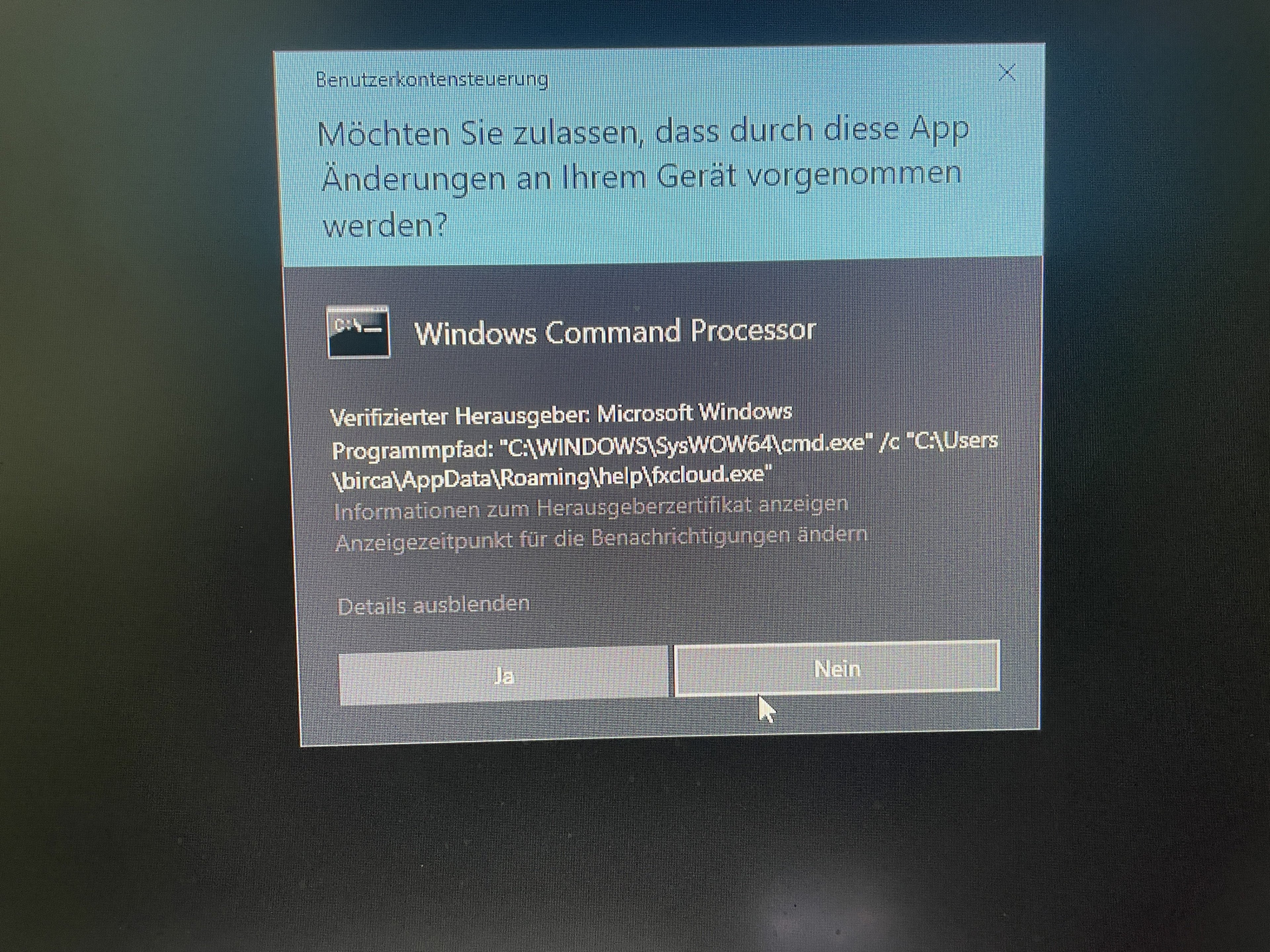

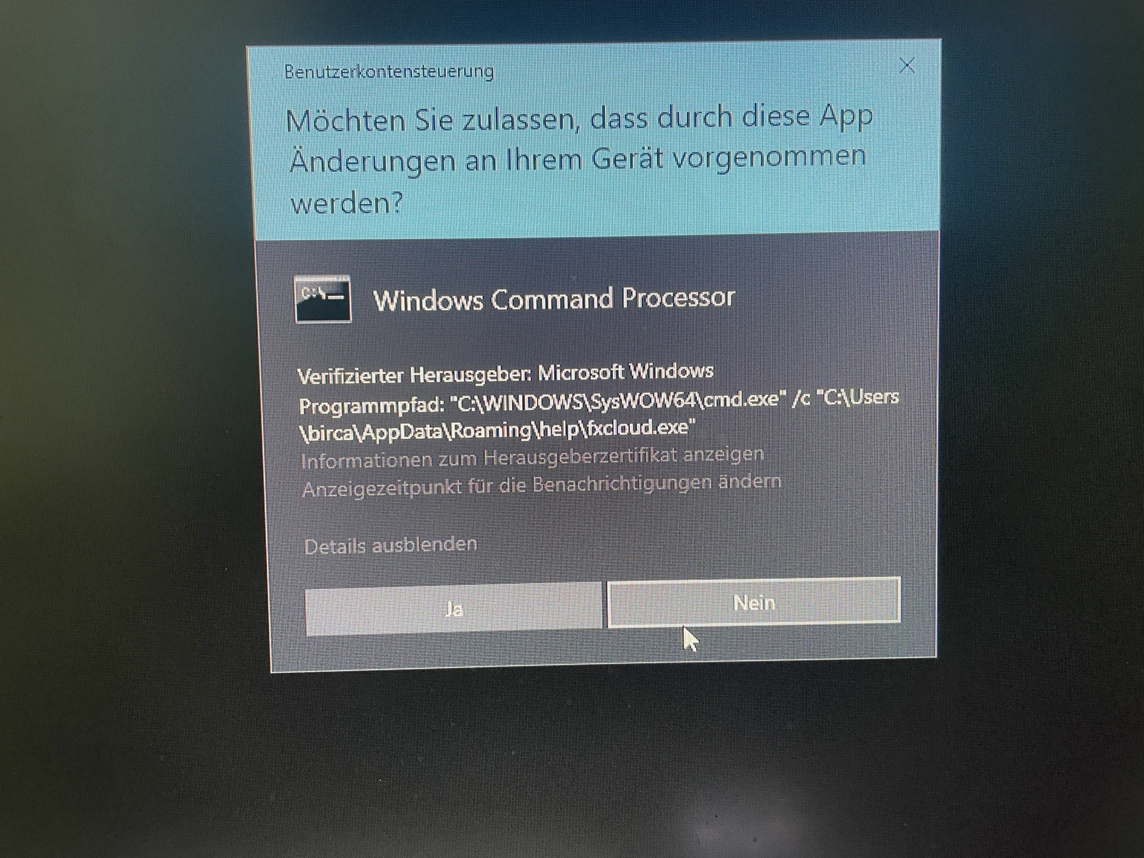

=dantE= schrieb:
In der Aufforderung des Windows Command Processor mal "Weitere Details anzeigen" wählen und das hier posten, bitte.
Bitte
Reaktionen: =dantE=
Steht anscheinend im Zusammenhang mit dem Medal Update (Birka/Ferox Games) und startet die Cloud-Componente via CMD.
Welches Spiel das ist, solltest du wissen :).

"birca" ist doch der username.
ich würde diese fxcloud.exe sicherheitshalber mal bei virustotal hochladen.
Reaktionen: s1ave77 und MadDog
... und angemeldet hat er sich mit einem anderen Account (wie im Video ersichtlich).

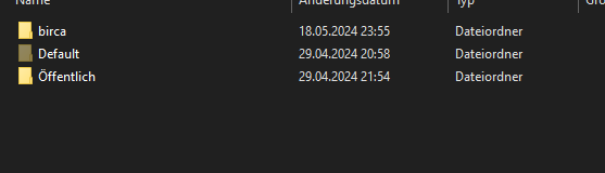

Weiß ich nicht ganz also "Birca" ist mein Benutzer wo ich alle Sachen normal Abspeichere und "Darrattu" war mein Microsoft Account
Beide Account gehören mir
Und wenn wie kann ich genau nachschauen ob es Mehre Account auf meinen Pc existieren ?
