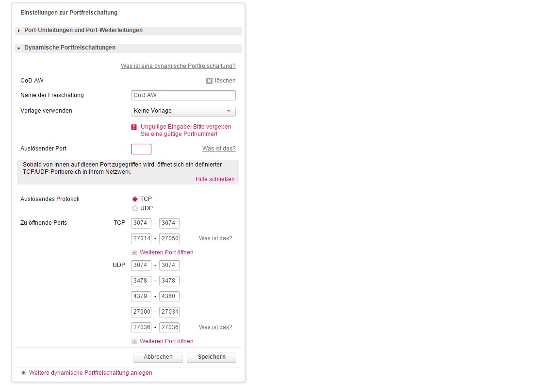

Hey Leute,
habe vorgestern neues Internet bekommen, und möchte nun an meinem Speedport Router ein paar Ports öffnen, um meinen Nat Typ auf offen zu kriegen. Die zu öffnenden Ports habe ich mir aus dem Internet besorgt, aber irgendwas mache ich da falsch. Weiss auch nicht, was ein auslösender Port sein soll? Muss ich alles was ich da bei zu öffnende Ports eingegeben habe bei auslösende Port eintragen oder wie? o_O Verstehe ich grad irgendwie nicht, sry. :D
Screenshot habe ich angehangen.
Vielleicht kann mir ja jemand helfen.
Grüßchen
Stell es in dem Menüpunkt drüber ein ;)
"port-umleitungen und portweiterleitungen"

Hi,
ok, ich habe es mal bei Port Umleitungen und Weiterleitungen eingetragen. Verstehe nur nicht, was Ports öffnen mit Um- oder Weiterleitungen zu tun hat.o_O
Nach dem Feld wo man die Ports dort einträgt sind noch 2 Felder. Gibt man beim Weiterleitungsfeld auch einfach nochmal die selben Ports ein? o_O
Hab da zwar jetzt schon was am Router eingetragen, aber der Nat Typ ist immer noch nur auf mittel. Hab mal die Windows Firewall aus Spaß ausgeschaltet, und dann war er plötzlich offen. Aber ist ja kein Dauerzustand ohne Firewall oder? Obwohl der router ja auch eine hat. :D
Hab die ganzen Ports mal bei eingehende und ausgehende Regeln eingetragen. Ausserdem habe ich die COD Anwendung bei der Einstellung für Programme freigegeben, bei eingehenden, wie bei ausgehenden Verbindungen. Hab da mittlerweile 6, 7 oder 8 neue Regeln hinzugefügt, und er will mich nicht auf offen stellen, solange die Windows Firewall nicht abgeschaltet ist.

Ich weiss jetzt übrigens woran es lag, dass mein Nat Typ nicht offen geworden ist.
Ich habe zwar Ports geöffnet wie n Weltmeister und es hat nichts gebracht, mir ist aber entgangen, dass n paar von diesen Call of Duty Standard Einträgen, also die Einträge, die bei der Installation gemacht wurden blockiert waren. Ich hatte diese Regeln zwar bereits mal deaktiviert, aber nachdem ich sie jetzt von blockieren auf Zugriff zulassen gestellt habe, ist der Nat Typ offen.^^
Aber jetzt gehts und ich kann endlich nach belieben einladen. :)
