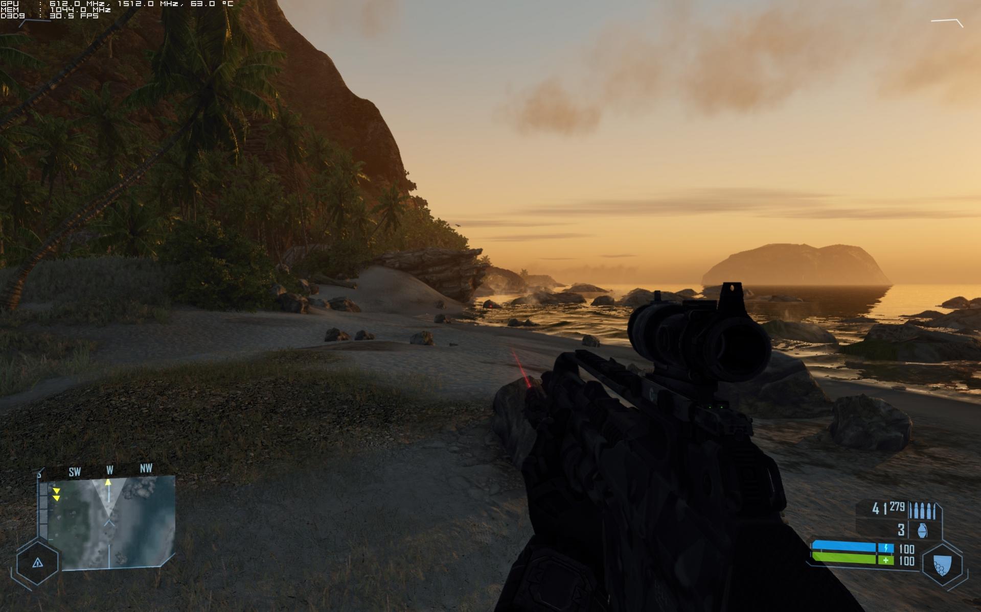

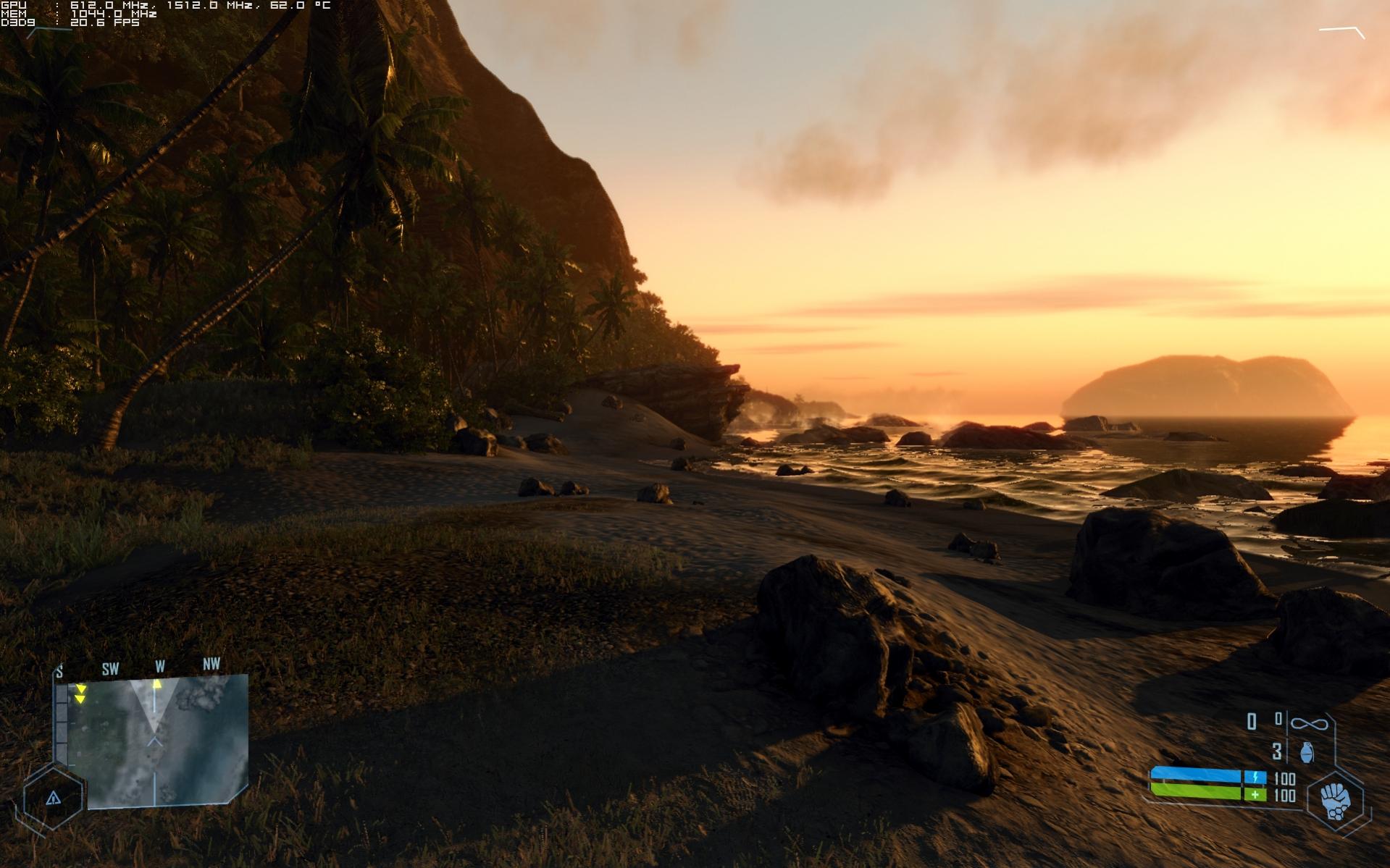

Also bei Crysis ist 16xQAA das höchste was sich im Spiel einstellen lässt. Ich hab mich ja selbst kaum getraut diese Option einzustellen, da ich mich noch an meine 4890 erinnere, die selbst bei 2xAA eingebrochen ist. Ich muss auch dazu sagen, was ja bereits bei den Test dabeistand, ich nutze eine veränderte Config für das Spiel. Es kann gut das diese Crysis soweit optimiert, das es dann erst mit 16xQAA flüssig zu spielen ist.
Ich hab im Schnitt 30 fps damit, kommt eben drauf an wieviel los ist, was für mich flüssig genug ist. Ich war es gewohnt Crysis bei diesem optischen Level sonst mit 20 fps zu spielen, wie ich auf folgenden Screens gerne zeigen will. Damals mit einer 88GTX gespielt, auf WinXP
Maximal Details unter DX9: https://www.computerbase.de/forum/attachments/bild-5-jpg.111595/
Max Details mit der genannten Config: https://www.computerbase.de/forum/attachments/bild-6-jpg.111598/
Das nur mal um den optischen Unterschied zu zeigen. Achtet auch auf die Daten oben links im Bild, vorallem die Fps.
Das ganze war damals ohne AA auf 1920x1200. Heute kann ich bei gleicher Auflösung mit Textur Pack und 16xQAA bei 30 fps spielen.
Deshalb bin ich so zufrieden damit ;)

Also 16x AA ist bei Crysis nicht an. Schau mal bei der Waffe am Zielvisier, da sind Treppchen zu erkennen. Ist diese Ultra High Config CrossFire tauglich?
Müsste aber eigentlich an gewesen sein, die fps gingen ganz schön runter :freak:
ob sie CF tauglich ist, kann ich dir nicht sagen.
Edit:
Hier mal 3 Screens aus Crysis, mit 0xAA, 4xAA und 16xAA
