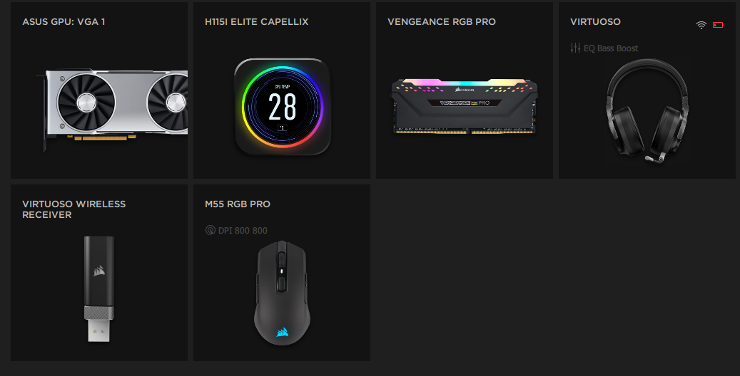

Guten Tag liebes Forum :),
Ich habe mir vor ein paar Tagen eine Corsair H115i Elite Capellix mit LCD Upgrade Kit geholt.
Funktioniert an sich tadellos, Kühlleistung is auch ansehbar. *

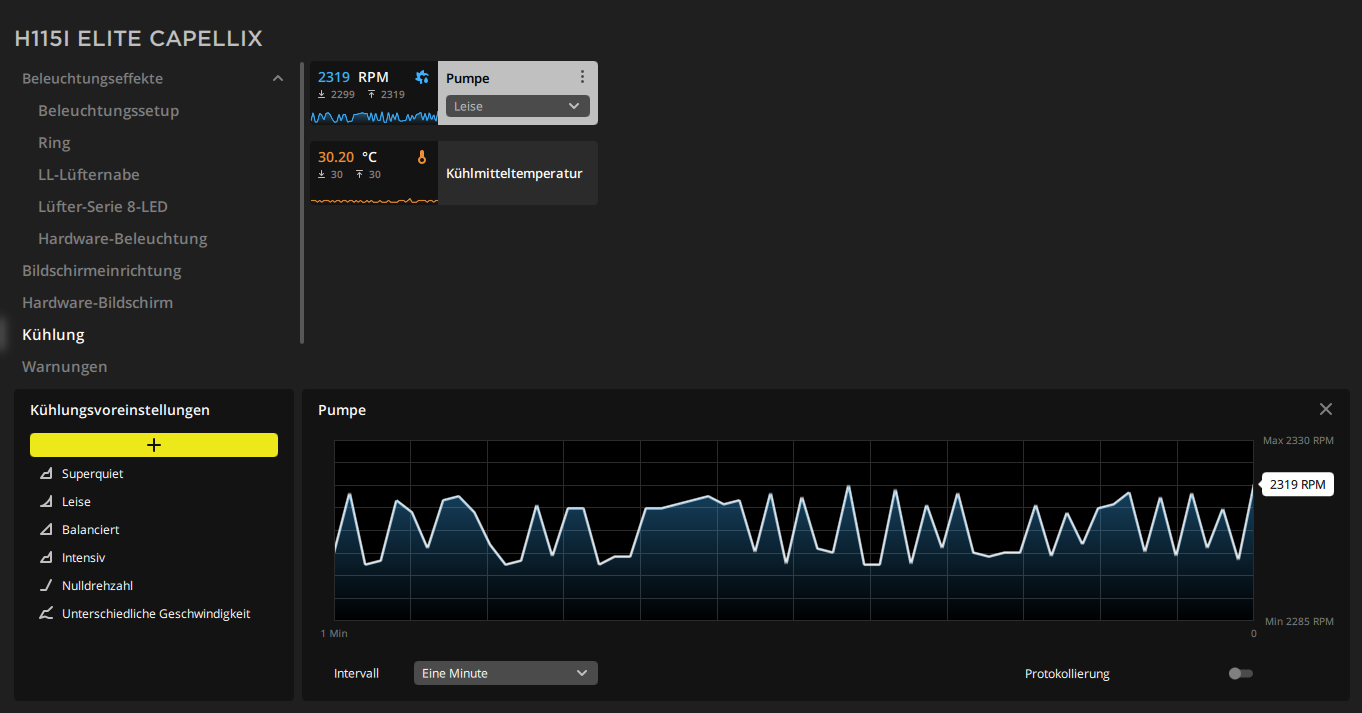

Jedoch habe ich ein kleines Problem mit der iCUE Software, der Commander Core wird nicht angezeigt und die Lüfter regulieren sich nicht. Der Commander ist an einem richtigen USB Anschluss am Mainboard angeschlossen (nicht über den mitglieferten Verteiler). Das Steuern der RGB Beleuchtung von Lüftern und Pumpe ist zwar möglich, jedoch ist es weder nicht möglich die Geschwindigkeit der Lüfter (2 x 140mm ML Lüfter und 3 x 120mm LL Lüfter) noch der Pumpe zu steuern. Die Pumpe ist dauerhaft auf 2300 Umdrehungen, egal zu welcher Situation. Unter dem Punkto "Kühlung" unter welchem man theoretisch die Lüfterkurven anpassen sollte, finde ich nur die Möglichkeit eine Kühlungs-/Geschwindigkeitsvoreinstellungfür die Pumpe auszuwählen. Meine eigene Lüfterkurve die ich "Superquiet" genannt habe, kann ich da jedoch nicht auswählen. Generell fehlen dort mehrere Optionspunkte zum steuern der Kühlung.
Weiß jemand was der Grund für die Probleme ist?
Notiz: Ich habe keinen der Lüfter am CPU_Fan Header am Mainboard angesteckt, könnte das irgendwie eine Fehlerursache sein?
