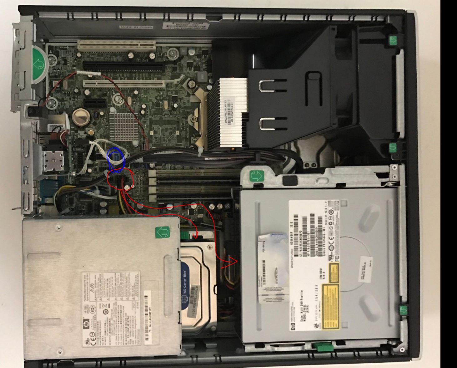

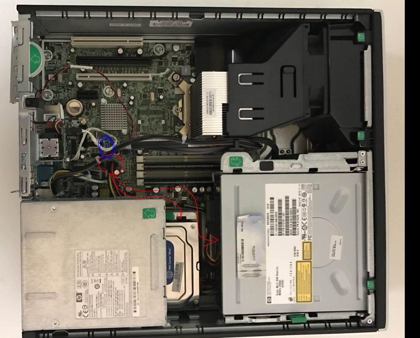

ROT Stromstecker.
Blau Sata
Da ist nix (!) Standard! Das musst Du nur wissen.

Sofern Du nur die SSD jetzt reinpflanzt sei Dir bewusst da ist noch exakt 1 SATA Stecker frei, aber KEIN Strom! Der eine hängt am DVD, der andere an der 500GB HDD. Oder baust Du die aus?

Also es gibt 3x Sata Strom . 1 Laufwerk , 1HDD und and den Letzten 1SSD ? Wozu brauch ich mehr Sata Strom ?
