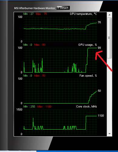

Mit dem Programm MSI Afterburner.
Sieht dann so aus:
Du kannst dir die Auslastung aber auch direkt im Spiel in % anzeigen lassen. Das kannst du in den Optionen vom Afterburner einstellen.

Sieht dann so aus:

Habe ich doch gesagt, die GPU Auslastung mit Afterburner testen, wenn die am Anschlag läuft, wenn die Bildrate am niedrigsten ist, wird hier die Grafikkarte limitieren und sollte entsprechend ersetzt werden. Wobei eine 770 da dicke reichen sollte, aber du sagst eben du spielst mit Mods, also reicht die 770 eben doch evtl. nicht für Minecraft, auch wenn es albern klingt.

Die ganze Zeit durchgehend ohne Schwankungen? Und die fps? Die sollten dann auch konstant sein, aber bei wie viel? Ist vielleicht VSync aktiviert? 35 fps würden dagegen sprechen.
Aber auch ein CPU Limit kannst du relativ sicher ausschließen, wenn die Auslastung permanent 66% beträgt. CPU Limit würde Schwankungen der GPU Auslastung bewirken.
99% der Zeit ide ist GPU auf 66% Auslastung und 1% auf 67% Auslastung. Die Fps sind nicht konstant, die schwanken extrem. V-Sync ist auch aus, die CPU Auslastung schwankt eigentlich immer, ist aber nicht doll ausgelastet.. Was kann das denn sein..

CPU Limit und dann durchgehend 66% GPU Auslastung? Hast du sowas schon mal gesehen? Wenn die CPU limitiert, sehe ich bei der GPU Auslastung immer Zickzack.

Am besten mal andere Spiele testen, ob die GPU Auslastung da auf 100% geht.

Das ändert an der zu geringen Auslastung nichts.

Und die 12% schwanken aber schon oder wie?
Ein derartiges CPU Limit in Minecraft mit einem i5-2400, kann ich mir kaum vorstellen, wobei die CPU Auslastung schon recht hoch ist.
