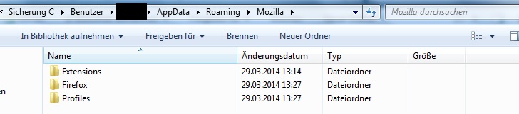

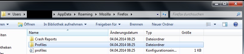

Okay, ich habe jetzt den FireFox Ordner von meinem neuen PC:
Und von meinem alten PC (den ich nicht mehr starten kann, aber die Daten einigermaßen retten konnte):
Ich hoffe die Ordner sind die richtigen und passen so. Wie bekomme ich jetzt meine Daten wie Lesezeichen, Tabs...
von meinem alten Firefox in mein neues Firefox? Einfach den neuen Profilordner löschen und durch meinen alten ersetzen oder das ganze mit dem Mozilla Ordner?

Tausch einfach mal den kompletten Mozilla Ordner. Sichere aber vorher beide Ordner.
okay, ich habe den neuen Mozilla Ordner durch den alten ersetzt, aber wenn ich FireFox jetzt starte
kommt:
"Profil nicht vorhanden - Ihr Profil FireFox kann nicht geladen werden. Es ist möglicherweise nicht
vorhanden oder ein Zugriff nicht möglich."
Ich glaube ich weiß was falsch ist. ich habe den Mozilla Ordner aus Roaming eingesetzt und nicht aus Local.
Ich mach es rückgängig und versuche es nochmal!
