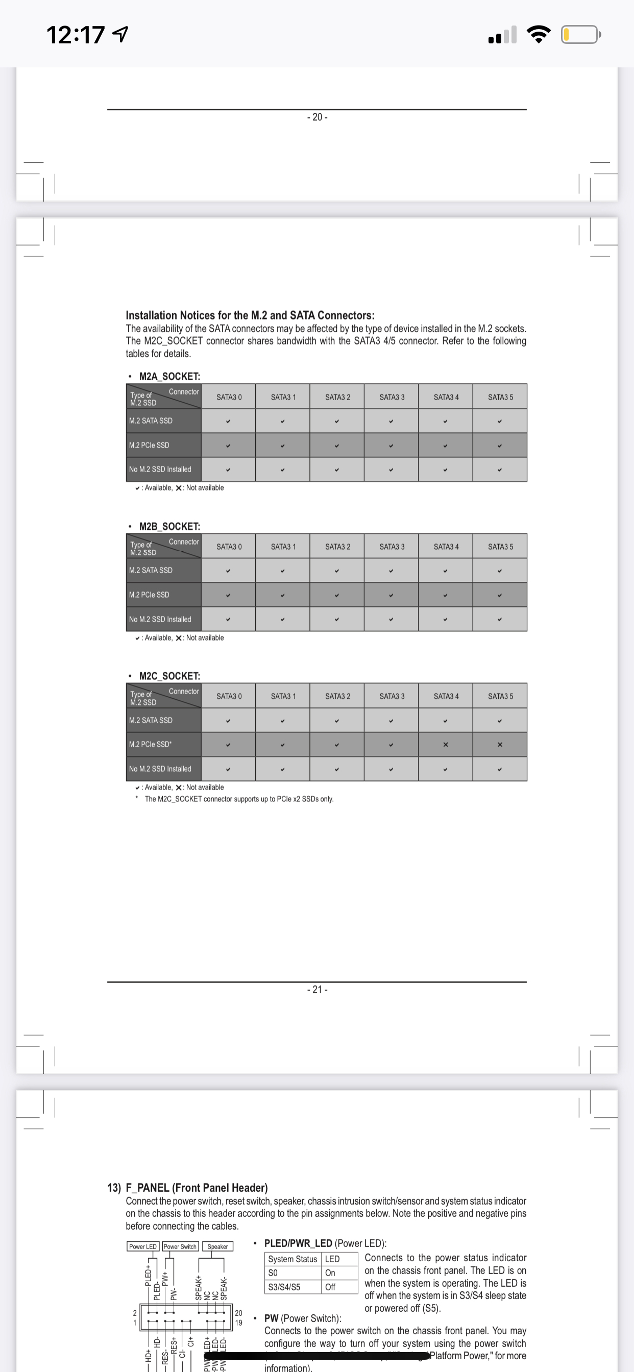

Mich verwundert auch ein wenig die Tabelle der Seite -21- aus deinem Mainboard-Handbuch. Dass die Verfügbarkeit der SATA-Ports von der Belegung der m.2-Slots abhängt ist klar, aber so wie dargestellt ? SATA 4 + 5 sind demnach nicht verfügbar wenn in M2C ausgerechnet eine PCIe SSD verbaut ist, bei keiner oder einer älteren SATA-SSD in M2C aber sehr wohl. Ich dachte immer dass PCIe SSDs im M.2-Slot die SATA-Ports eher nicht beeinflussen, sich dafür aber evtl. Lanes der Grafikkarte schnappen je nach Chipsatz-und CPU-Generation. Werden denn alle Laufwerke im UEFI erkannt / gelistet ? Du hast schon recht viele (7?) Laufwerke im System. Optisches Laufwerk auch noch verbaut ? Ich vermute dass dir da die Anbindungen (Lanes) ausgehen........

Ja laut Handbuch müßte es noch gehen aber..... Irgendwie sieht es trotzdem so aus als gingen deinem System die Ressourcen / Lanes aus und dann werden halt SATA oder / und M.2 Ports abgeschaltet, womöglich sogar das Boot-Laufwerk. Wenn die HDD in Port3 im UEFI nicht mehr gelistet wird ist sie auch definitiv nicht verfügbar / nutzbar. Sind neben der Graka noch weitere PCIe-Steckkarten verbaut wie etwa eine dedizierte Soundkarte oder TV-Karte ? Ansonsten bliebe noch die Option weniger dafür aber größere SATA-Laufwerke zu verbauen. Zur Datensicherung und für Backups nutze ich z.B. externe USB-Festplatten. Und da das Problem eher beim Mainboard liegt und nicht direkt an den Laufwerken wäre das Thema im Mainboard-Forum evtl. besser aufgehoben. Ich denke dort schauen mehr Leute rein als hier welche Ahnung von Mainboard-Architekturen haben.......
