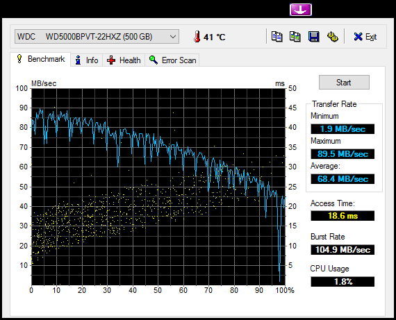

Ich hab den Test jetzt noch einmal gemacht. Wusste nicht, dass ich dazu alle Programme und Internet ausstellen soll (Schande über mein Haupt). Ich denke die Kurve sieht in etwa so aus wie man sie bei einer funktionierenden Platte erwarten kann?!? Außerdem habe ich den langwierigen "Error Scan" durchgeführt, wobei kein einziges rotes Kästchen aufgetreten ist. Kann trotzdem ein Schaden vorliegen?

Ist das Laptop jetzt schneller? Denn, die Kurve sieht gut aus. So soll das aussehen. Theoretisch sollte jetzt alles schnell sein. Wenn du das Windows 10 direkt neu gemacht hast, kann es sein, das der Rechner noch Updates installiert, oder so. Das wirkt sich bei einer Festplatte halt viel stärker aus, als es bei einer SSD der Fall wäre. Ein Defekt liegt da nicht vor, da hat einfach nur etwas im Hintergrund gearbeitet.
Ja, den einen oder anderen Zacken nach unten wird es bei einer Systemplatte immer geben, so ganz kann man nicht verhindern, dass Windows während des Benchmarks auch mal auf seine Platte zugreift. Diese Zacken sind dann aber immer wieder woanders, wenn man den Test wiederholt.
Der Error Scann ist Mist, besser ist ein Blick auf die S.M.A.R.T. Werte und dafür würde ich CrystalDiskInfo statt HD Tune nehmen.
